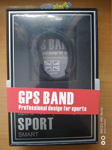

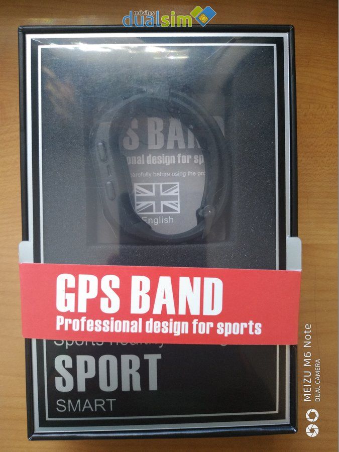

Unboxing:

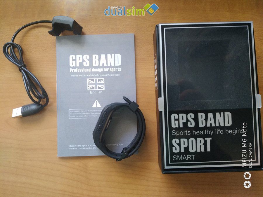

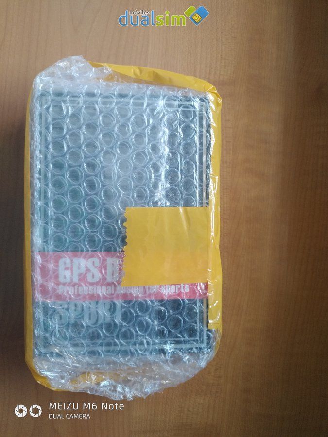

La caja del smartband venía en un paquete envuelto en un papel de burbujas.
Dentro de la caja está el smatband y el cargador junto con un manual de instrucciones en distintos idiomas (español incluído)

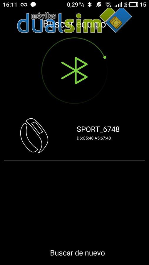

Con la app abierta y el bluetooth activado, el bluetooth encontró el gadget al instante y se emparejó sin problemas.

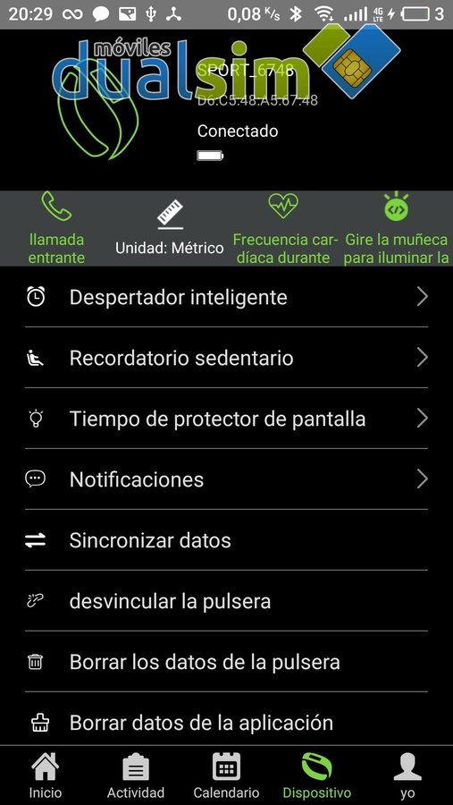

Dentro de la app, en "Dispositivo" se puede elegir entre distintas opciones y muestra el estado de la smartband (emparejado, sincronizando...):
Debajo del estado de la smartband nos encontramos varias opciones (por si queremos que use cierto sistema específico de medida, pies, libras), que avise de llamadas entrantes que esté el medidor de frecuencia activo (útil para rutinas de ejercicio ver las Pulsaciones por minuto) y una última opción para que se ilumine la pantalla del gadget al girar la muñeca.

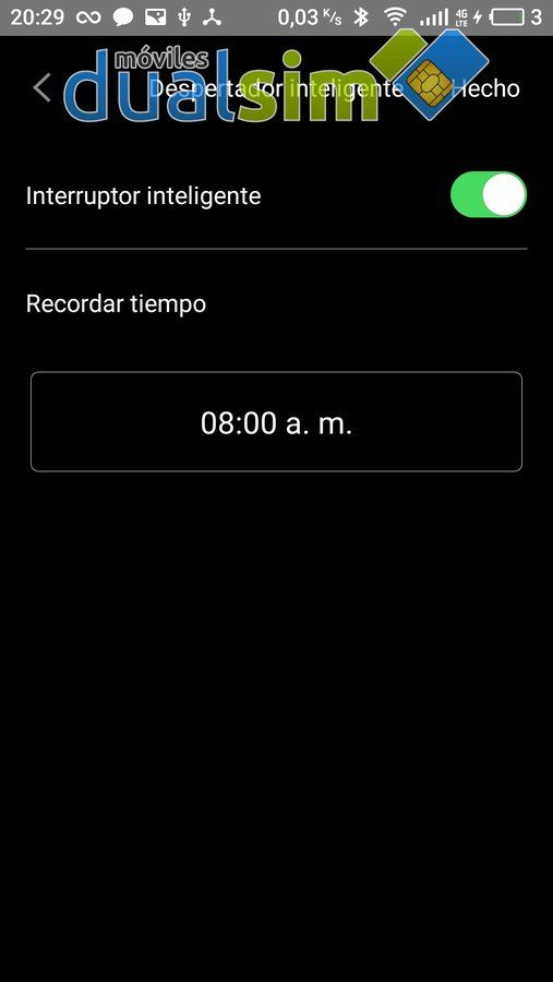

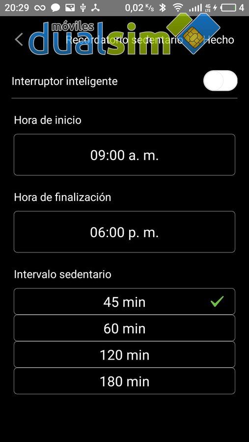

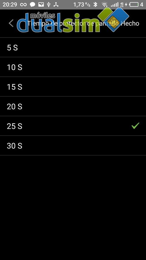

Debajo tenemos distintas opciones por si queremos que nos despierte (vibrando) sobre X hora, que nos avise de que llevamos demasiado tiempo sentados, el tiempo que queremos que esté la pantalla del reloj encendida

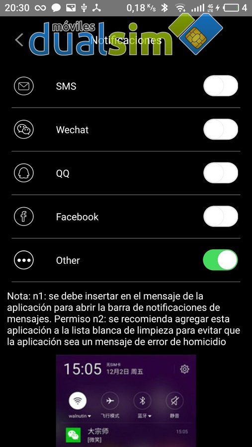

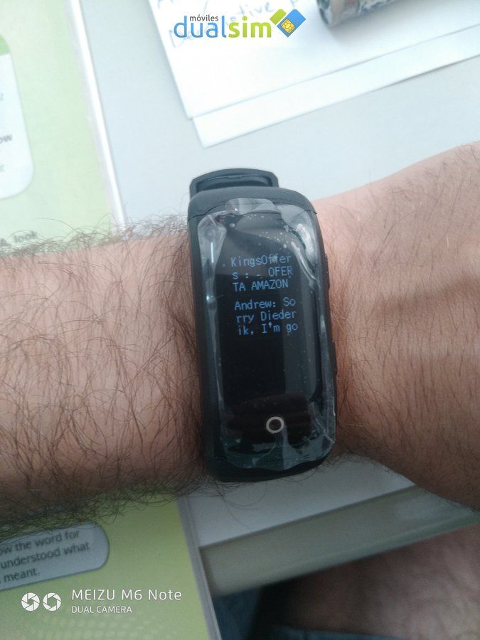

apps para recibir los mensajes/notificaciones en la smartband. En otras se reciben notificaciones de Telegram, por ejemplo, y se reciben sin problemas. A veces se queda "tonto" y hay que reactivar las notificaciones, pero ya está
Para sincronizar los datos de la pulsera (horas de sueño, pasos etc) con la app
desvincular la pulsera
borrar los datos

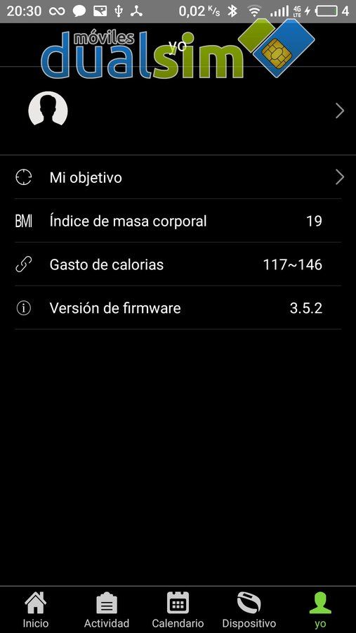

y actualizar el firmware de la pulsera (no he recibido ninguna actualización y dudo que la reciba)

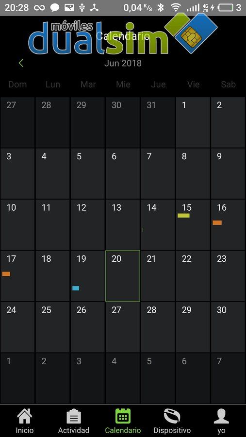

En calendario podemos ver los días y las actividades que hicimos cada día que, dependiendo de la actividad, sale una flechita de un color distinto (correr, nadar, bicicleta o andar)

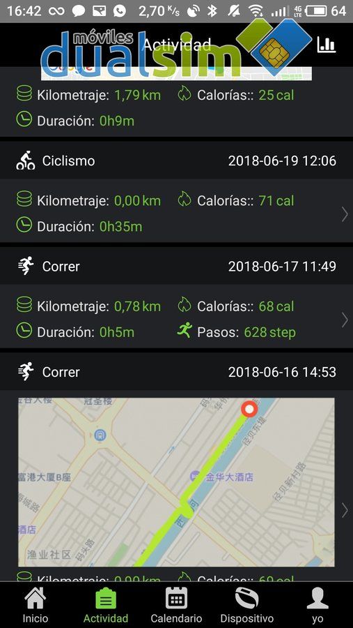

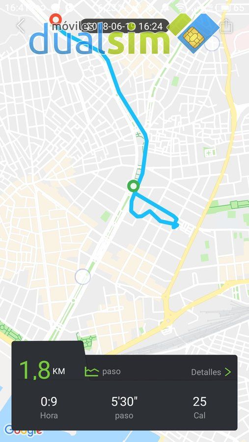

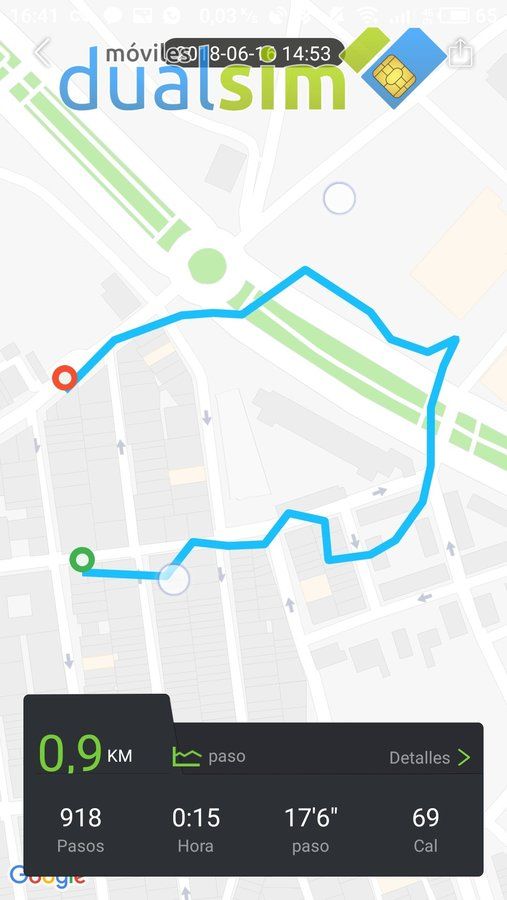

En Actividad podemos ver las actividades que hemos hecho más detalladamente y, en caso de que alguna de las actividades use el GPS de la pulsera, se genera un mapa (de google maps) de la ruta que hemos hecho (falla un poco el GPS, pero no demasiado) diciendo las calorías que hemos quemado, el tiempo que ha durado la actividad...

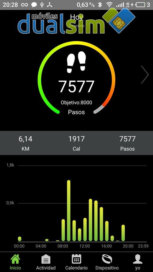

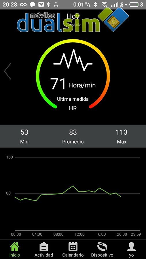

En "inicio" podemos ver los pasos que hemos dado y las medidas de la frecuencia cardíaca (hasta la última sincronización con la pulsera)
S80620-20283296.jpg S80620-20285129.jpg S80615-10123946.jpg S80620-20284556.jpg

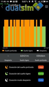

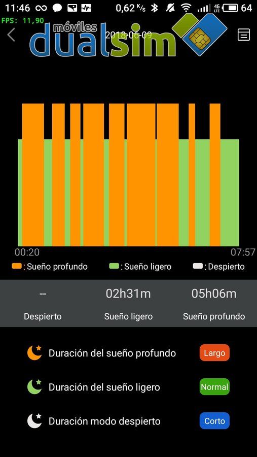

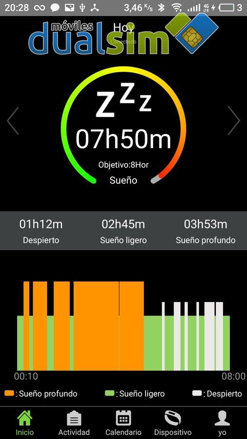

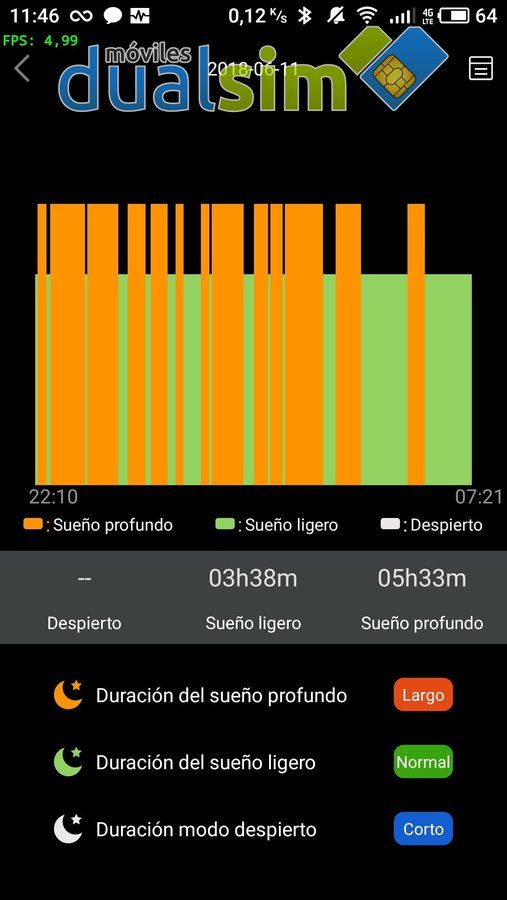

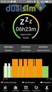

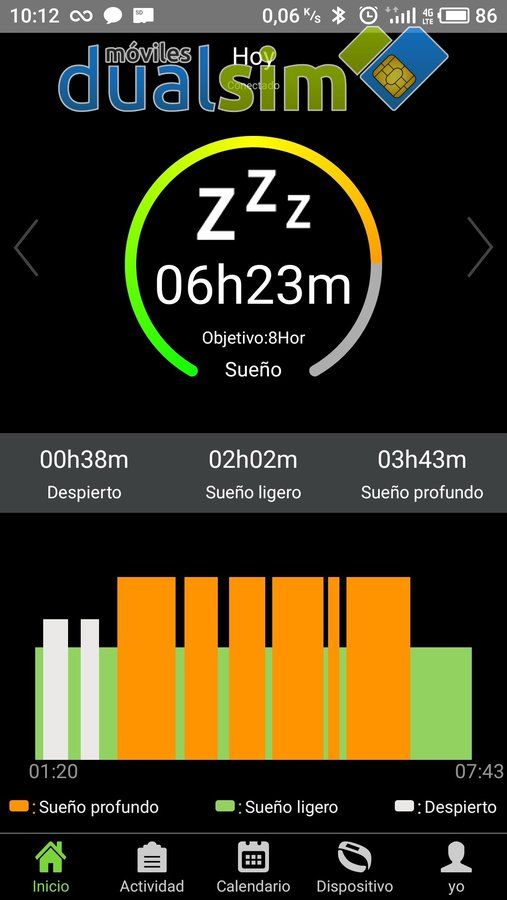

También podemos ver un gráfico de horas de sueño donde marca en naranja el "sueño profundo" en verde el "sueño ligero" y en blanco "despertares nocturnos" (las veces que uno se levanta por la noche)

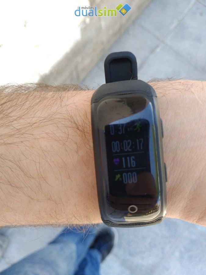

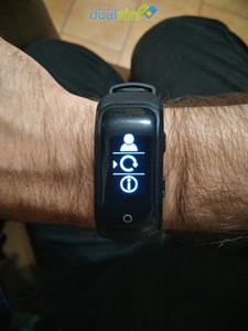

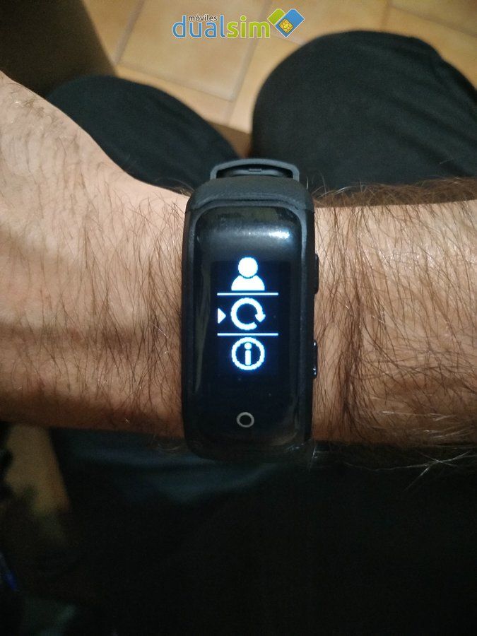

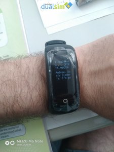

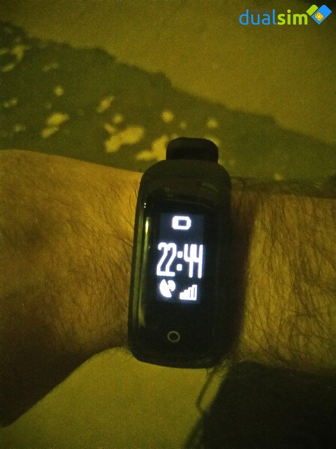

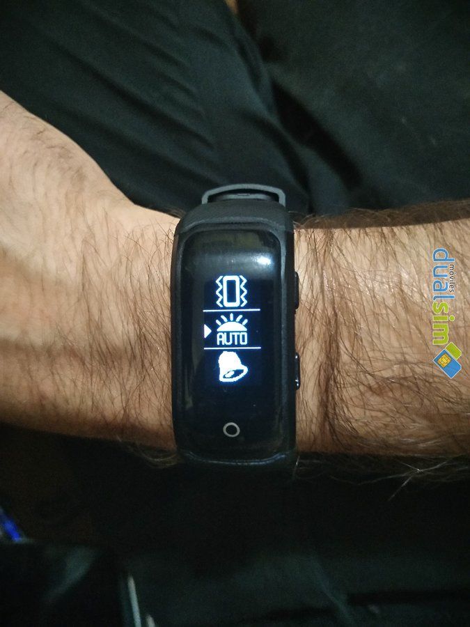

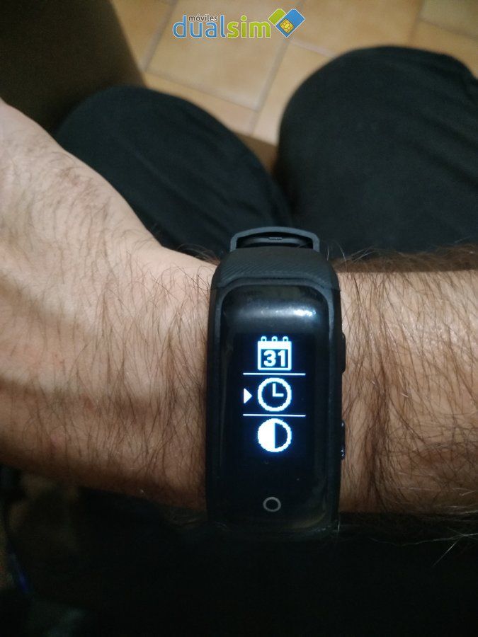

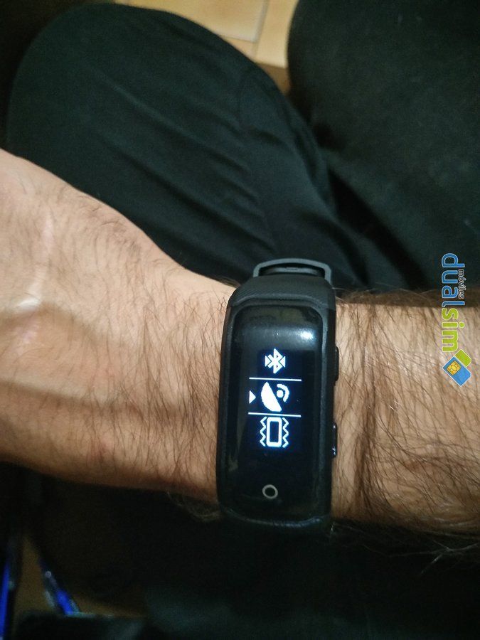

La pulsera tiene 3 botones (uno táctil que está en la parte frontal de la pulsera y dos en el lateral derecho. Se utilizan para cambiar entre los distintos modos y opciones que trae.

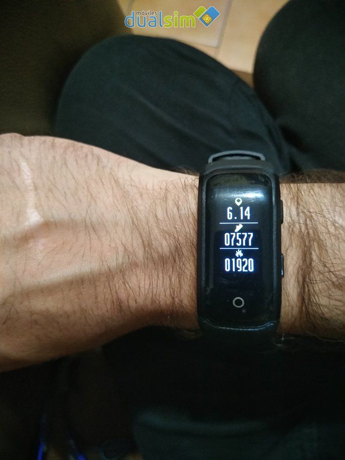

Desde la smartband tenemos distintos modos y opciones (Pulsaciones por minuto, km andados, pasos dados, calorías quemadas en tiempo real, la hora la fecha, los mensajes y la batería que le queda al gadget.
La Smartband se puede usar perfectamente sin tenerla vinculada al smartphone. Se pueden elegir los modos que quieras Y lleva GPS integrado. Eso sí, el GPS hay que esperar unos minutos (al aire libre) para que lo pille.
La pulsera es sumergible y tiene un modo para "nadar" (no lo he probado). Ojo, es sumerjible hasta 2M
Los ajustes:
Por si queremos encender o apagar el GPS
Por si queremos cambiar la fecha, la hora o el brillo
Y por si queremos ajustar nuestra edad, peso y altura, o restaurar de fábrica todas las opciones

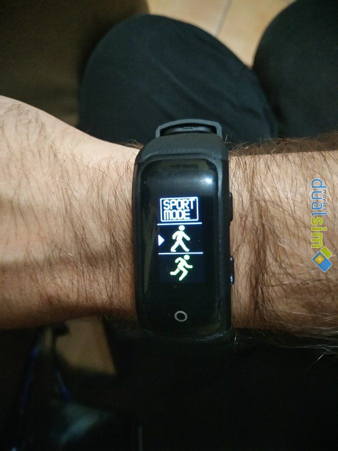

Y los modos:
Pasos: Los pasos sorprendentemente los mide con una afinidad buenísima, siempre hay más pasos de los que realmente se da (porque solemos mover los brazos) pero andando la medición es prácticamente perfecta.
Correr:
Mide la velocidad, los pasos y demás con bastante precisión

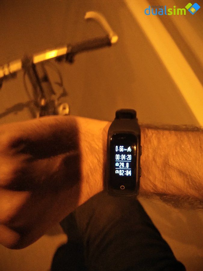

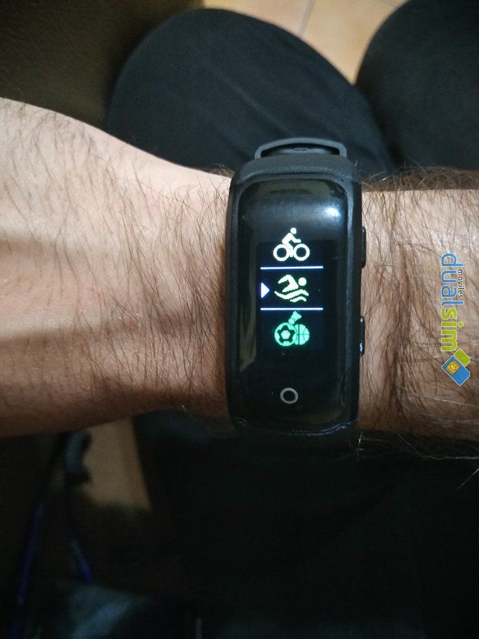

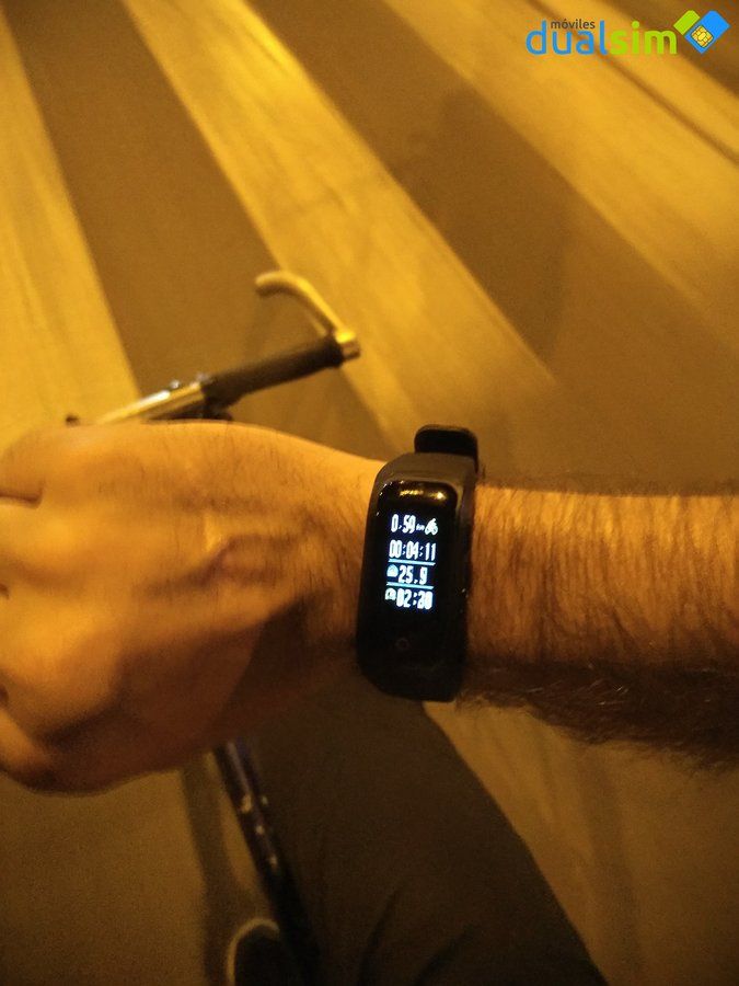

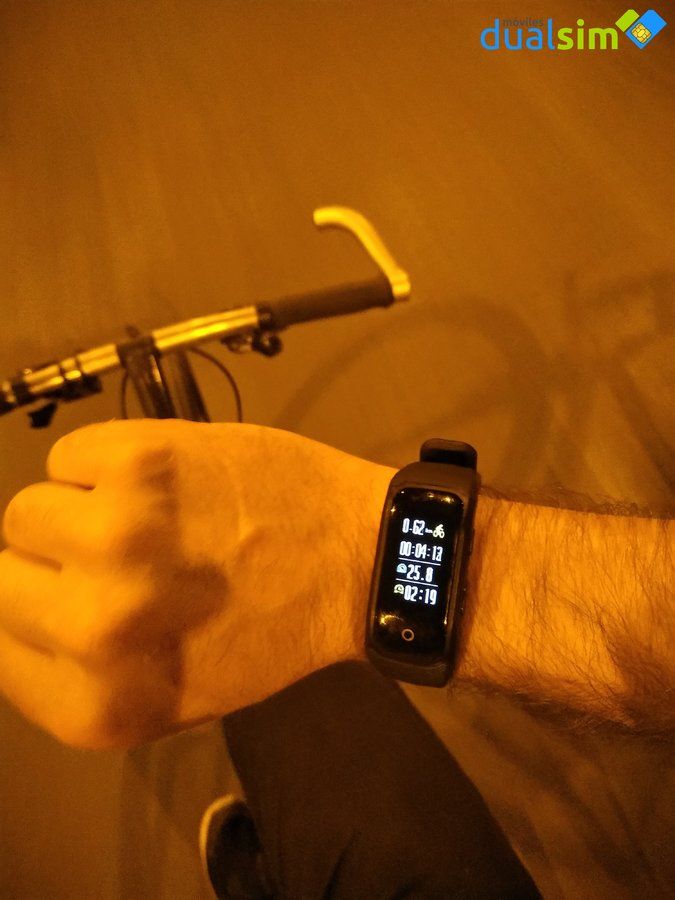

Bicicleta con GPS y nadar:

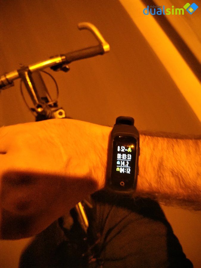

La velocidad bastante acertada y la ruta que marca el GPS también es se asemeja a la realidad (aunque vayas en moto)

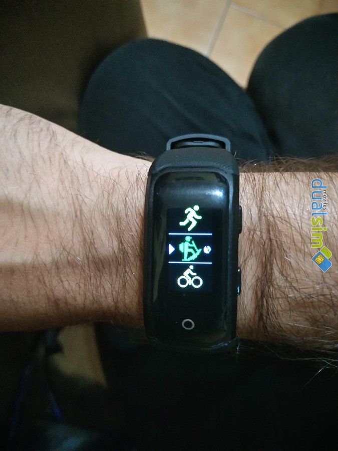

Alpinismo (no he podido probar esta opció, pero enteoría dice la altura que has subido o bajado)
P80621-224407.jpg P80621-224655.jpg P80621-224714.jpg P80621-224715.jpg P80621-224722.jpg P80620-203135.jpg

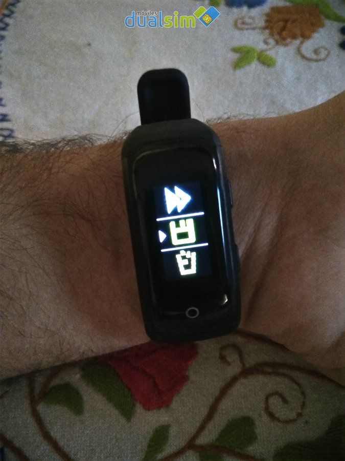

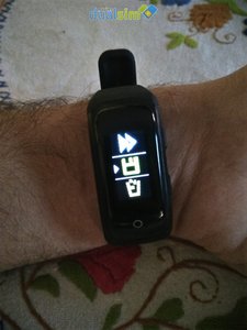

También se puede elegir si queremos borrar una carrera que hayamos hecho, o guardarla o continuarla:
Medición de las horas de sueño:
Este es el punto que menos me ha gustado de la pulsera ya que hay que "pre-establecerle" unas horas aproximadas que vas a dormir, por ejemplo, de 00:00 a 07:00, si estás sentado viendo la televisión o cualquier cosa (sin moverte) pasadas las 00, la pulsera lo cuenta como sueño ligero, lo mismo pasa si te levantas a las 6 y en vez de dormir te sientas a desayunar o hacer algo donde haya poco movimiento para la pulsera.

La medición de las pulsaciones muchas veces es bastante acertada, pero otras tantas se dispara (me imagino que tendrán que mejorar el algoritmo)

-La medición de la velocidad en modos correr y bicicleta

-La medida del sueño profundo la considero bastante inexacta
-A veces se desconecta y no llegan los mensajes/llamadas y tienes que reactivar que te lleguen las notificaciones
