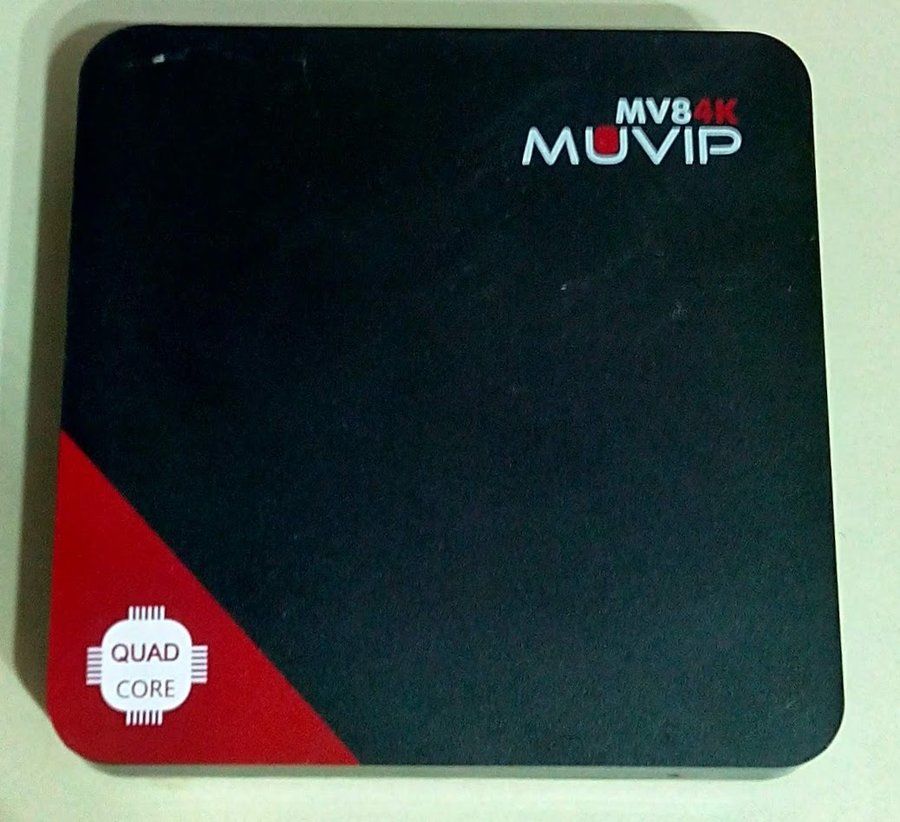

Hola, hace unos meses me regalaron una de esas cajas mágicas que convierten la TV de siempre en Smart TV. Lo cierto es que desde la tengo uno de sus pasatiempos favoritos es el de bloquearse. Me he dado a la búsqueda de firmware y software de la misma, pero al ser una de esas cajas que vienen de China sin marca conocida, el éxito no es que haya sido el que esperaba como era de imaginar. Dejo este mensaje por si alguien la conoce, o conoce a algún primo del que al ser familia se le pueda poner un firmware diferente. Paso foto y características.

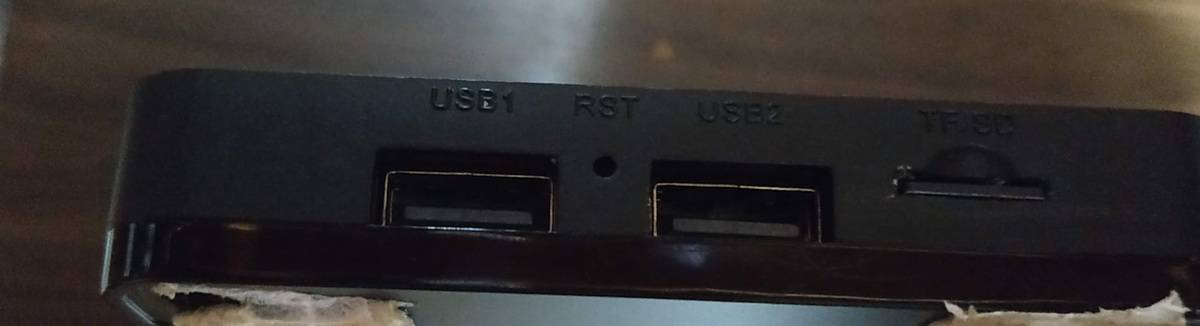

Si la rom que estás intentando meter es una stock para esa placa, con pulsar el reset antes de darle alimentación y soltarlo después de haber encendido ya te la agarraria.
*el reset esta dentro de la salida AV, lo pulsas con un palillo o similar.

Én mi caso el Reset está entre los dos USB, pero por más que le pulse no va. Dentro del AV probé también en su momento por si acaso, y llegué al otro extremo de la caja con el "palito" sin suerte :laughing:
