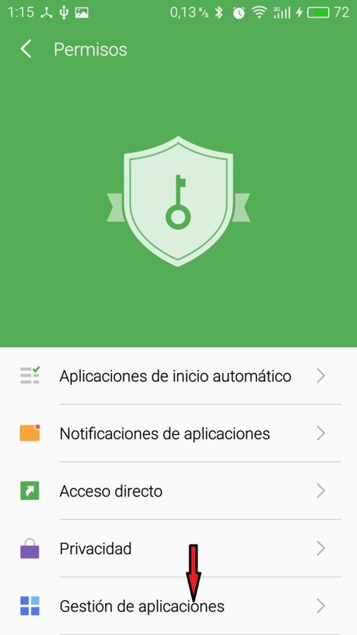

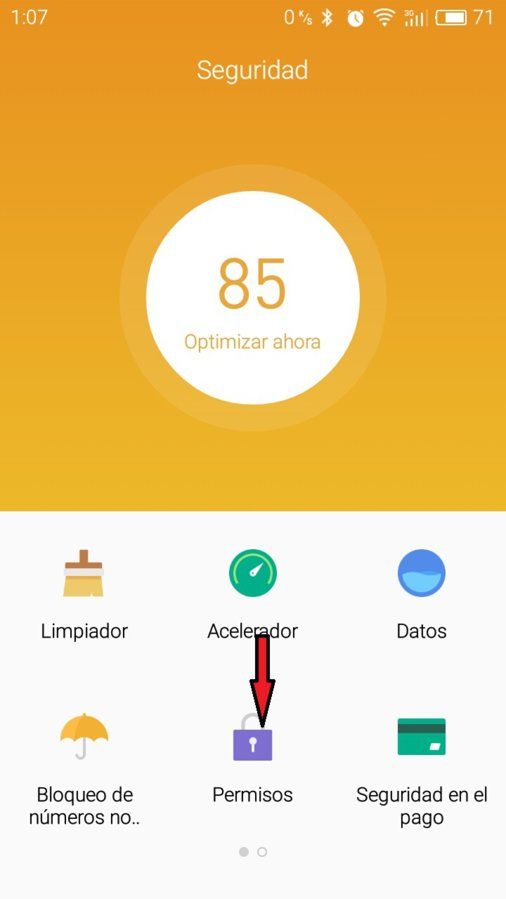

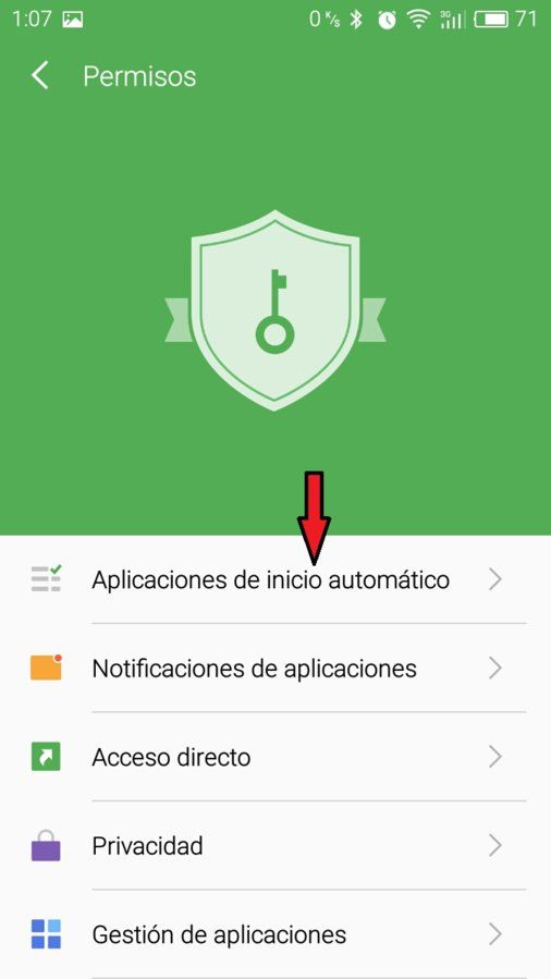

Abrimos la app Seguridad del escritorio y pinchamos en Permisos

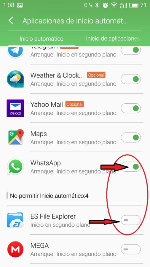

1º Aplicaciones de inicio automático
y marcamos las que queramos

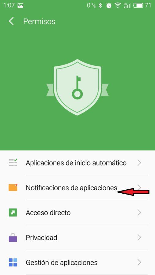

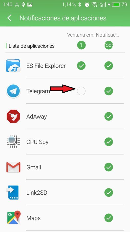

2º Notificaciones de aplicaciones

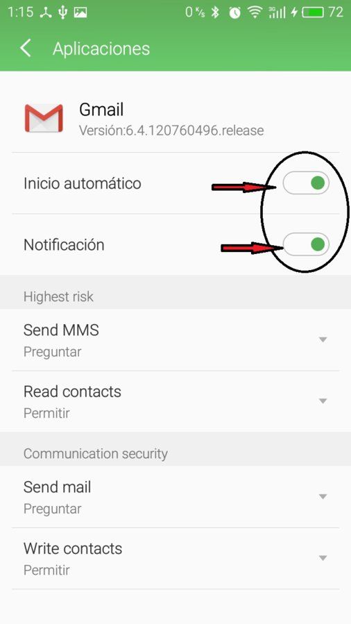

3º Gestión de aplicaciones
abrimos cada aplicacion y comprobamos que este marcado Inicio automatico y Notificacion

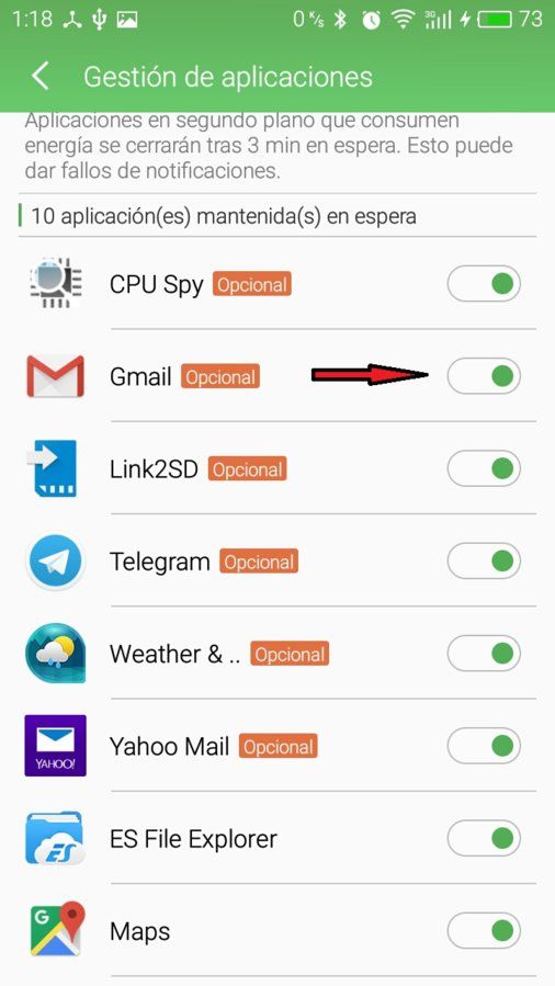

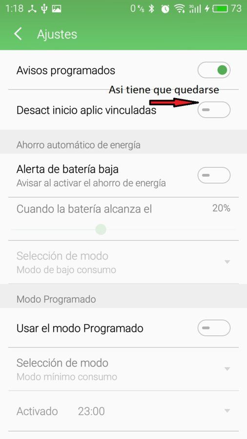

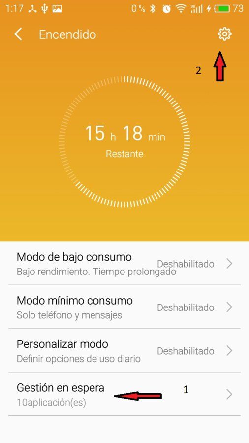

4º Seguridad>Encendido
4.1. Gestion en espera y comprobamos que las apps que queramos que notifiquen tengan la casilla marcada
4.2. Encendido> Ajustes, Ruedecita arriba a la derecha, marcada con un 2 en la 1º imagen de Seguridad>Encendido, y desmarcamos Desact inicio aplic vinculadas

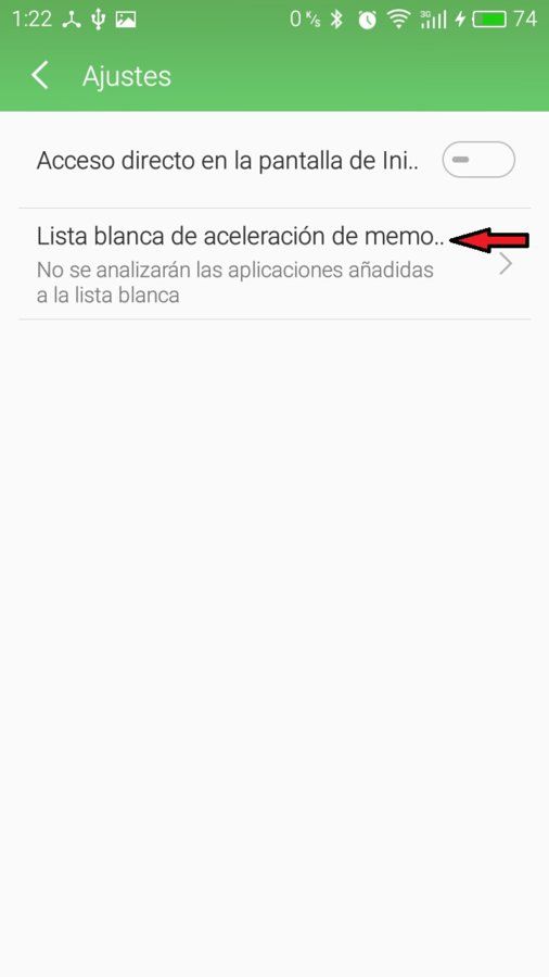

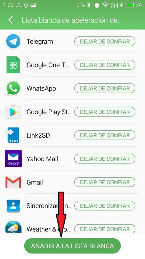

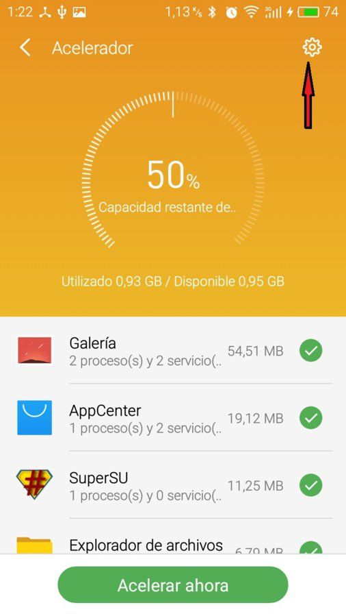

5.Seguridad>Acelerador>Ruedecita de Ajustes parte superior derecha

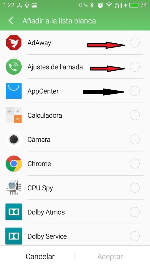

Pinchamos en lista blanca de aceleracion de memoria
Pulsamos abajo en Añadir a la lista blanca
y del listado marcamos las aplicaciones que queramos que notifiquen

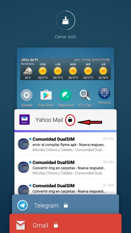

(OPCIONAL: en las ultimas roms no lo ponia y las notificaciones me llegaban sin problema) 6 y ultimo, poner el candado a las apps que queramos que nos notifiquen deslizando el dedo hacai arriba al lado del boton home para que se abran las apps que estan en uso y pulsamos y mantenemos esas apps hasta que salga el candadito

Excelente tutorial, solo veo un problemilla(para mi claro) y es que al seleccionar candado en la aplicación en cuestión, la App no cierra nunca con el gasto extra de batería que ello conlleva, a mi por lo menos.
