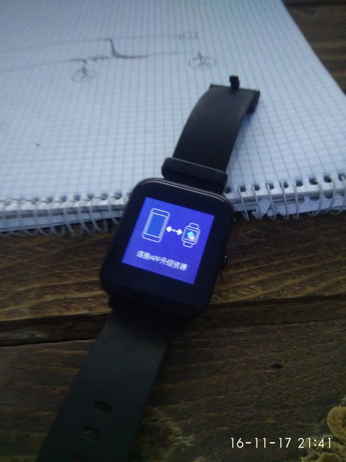

Para todos los que os salga este mensaje:
Solución mensaje pantalla principal "Connect app to Update resources" aoi63-tinypic-com_2dm8q6d-jpg.316816
Pasos a seguir, a mi tambien me pasaba lo mismo:
- Desvincula el reloj de mi fit y desinstala mi fit.
- instala Gadgetbridge.
GadgetBridge – Google Drive
- Vincula el reloj a Gadgetbridge.
- Bájate un archivo res y fw, por ejemplo yo me he bajado estos 2 archivos, ES_MrPostman_926_V2.res y ES_MrPostman_926_V2.fw de Mr. Postman.
926 V2 Mr.Postman – Google Drive
- Abre el navegador (por ejemplo ES File Explorer) y selecciona primero el archivo res dale "abrir con" y elige la app gadgetbridge te saldra una pantalla en la que aceptas y flashea el archivo res en tu reloj.
- Después haces lo mismo con el archivo Fw y ya tienes el reloj como nuevo.
- Cierras Gadgetbridge e instalas la version de Mi fit de Mr. Postman 3.1.0 vinculas el reloj y automaticamente se te actualiza el A-GPS.
- Por último solo toca ya disfrutar del reloj.

una pregunta, cómo vuelvo a la versión original de inglés ? gracias
