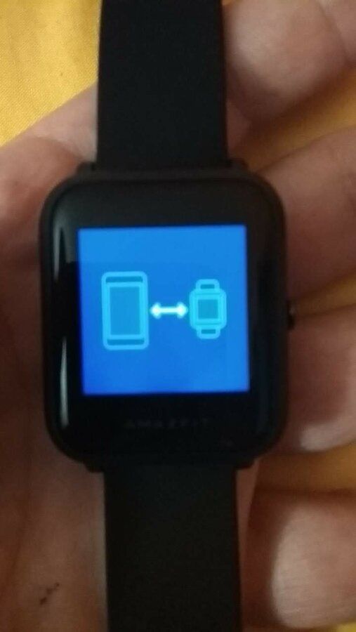

Y ahora resulta que el reloj se vincula, lo dectecta el Programa Mi Fit postman 3.1.0 pero el reloj se queda con la pantalla que sale un movil y la pulsera y no hace nada mas. Se a quedado de pisapapeles o tiene solucion? (la verdad que no me ha durado ni un dia)

Nada lo mismo, se vincula parece que actualiza y se vuelve a quedar en la misma pantalla la del movil las flechitas y la pulsera, que desesperacion.
¿Qué hace cuando dices que vincula, y parece que actualice, desaparece de la pantalla esos dibujos?

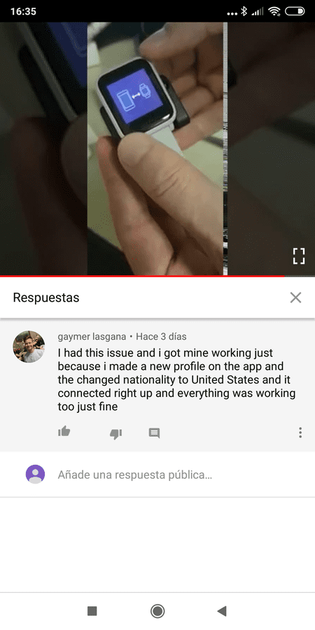

Mira lo que dice este usuario.
Yo tenía ese problema y conseguí hacer funcionar el mío creando un nuevo perfil en la app y cambiando la nacionalidad a Estados Unidos y se conectó y todo empezó a funcionar bien.
Puedes probar esto a ver sí te ayuda. Si no puedes tratar de vincular con la app Notify and fitness s ver sí esta te deja.
