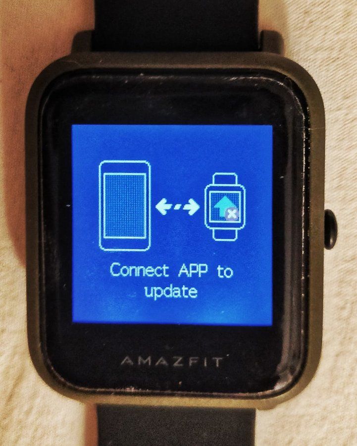

Hola, soy nuevo en el grupo y comienzo pidiendo ayuda.
Mi Amazfit Bip tiene la pantalla así: Connect app to update.
No empareja con ninguna aplicación (Mi Fit, Gadgetbridge, Notify & Fitness). A veces logro emparejarlo con Gadgetbridge y le traté di instalar archivos *.res y *.fw, en ese momento la pantalla cambiaba a dibujo de carpeta descargando, pero luego la app me dice que falló la instalación y vulvo a quedar como antes. He probado: https://androidphoria.com/…/resetear-amazfit-bip-connect-ap… sin solución. Probé con otro celular y nada. No sé cómo resetearlo a estado de fábrica. Mi celular es un Oneplus 5t. El problema comenzó, creo, cuando en Notify & Fitness me ofrecía la "última versión de firmware" y lo instalé. Vivo en la Ciudad de Salta, Argentina. ¿Qué puedo hacer? ¿Alguna sugerencia? Desde ya muchas gracias.

Te dejo también la solución que aportaron en otro foro.
Pasos a seguir, a mi tambien me pasaba lo mismo:
- Desvincula el reloj de mi fit y desinstala mi fit.
- instala Gadgetbridge
- Vincula el reloj a Gadgetbridge.
- Bájate un archivo res y fw, por ejemplo yo me he bajado estos 2 archivos, ES_MrPostman_926_V2.res y ES_MrPostman_926_V2.fw de Mr. Postman.
- Abre el navegador (por ejemplo ES File Explorer) y selecciona primero el archivo res dale "abrir con" y elige la app gadgetbridge te saldra una pantalla en la que aceptas y flashea el archivo res en tu reloj.
- Después haces lo mismo con el archivo Fw y ya tienes el reloj como nuevo.
- Cierras Gadgetbridge e instalas la version de Mi fit de Mr. Postman 3.1.0 vinculas el reloj y automaticamente se te actualiza el A-GPS.
- Por último solo toca ya disfrutar del reloj

Prueba a instalar los archivos al revés primero fw y luego res y sino hay un grupo en telegram pero ahora mismo no le encuentro era para bip bloqueados (jo que mala memoria tengo, si le encuentro te le pongo) o prueba a preguntar en el de xiaomi amazfit bip
Hola Pili, gracias por tu respuesta. Te cuento, con la mi fit no se conecta y probé con otro teléfono y tampoco. La última prueba fue con Notify & Fitness, ajustes, actualizar, último firmware, le di a recursos y la pantalla cambió al dibujo de una carpeta recibiendo información, a continuación lo mismo con firmware, pero cuando voy a fuentes la pantalla ya no cambia, queda nuevamente en "Connect app to update" y en el teléfono queda en avance cero. He desinstalado y vuelto a instalar una por una las app, Notify & Fitness es la única que me dice que está conectado, pero ahí está mi reloj inmutable. En cuanto a Telegram anoche me uní a dos grupos, a Xiaomi Amafzit ya he escrito y esta es la respuesta:

Bajé dos archivos *.res y *.fw al teléfono le di click pero no se instalaron.
Te cuento Pili que este es un desafío del que no quiero cansarme, por que renía muchas ganas de tener este reloj. En Argentina no hay comercios que lo vendan y menos en mi provincia, Salta, y por lo tanto service al que recurrir, pero no importan mis casi 72 años, seguiré intentando con la ayuda de seres como tu. Nuevamente muchas gracias.

¿Has visto el vídeo que te he puesto @jmgenoud ?
Muchísimas gracias por tu ayuda. Logré destrabar la pantalla y en seguida fui a ajustes y lo restauré a como venía de fábrica. En la pantalla muestra el celular y el reloj conectados por una flecha de ida y vuelta. Entonces desinstalé todas las apps del celular e instalé solo Mi Fit para que se conecte y actualice, pero ahora no conecta con Mi Fit
Entra en ajustes bluetooth y dale a olvidar el reloj y despues intenta vincular de nuevo
