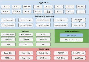

Lo que me interesaria saber es: desde donde se hace la llamada a estos drivers :TT TT: pero no soy capaz de averiguarlo. Ni en el BUILD.PROP ni nada parecido se nombran estos archivos.
¿Donde estan los Drivers de Android?
Evidentemente, en el Kernel :grin:
@chaskaman Tienes razón, pero en Android, como en cualquier otro Linux, el kernel se "parchea" en tiempo de ejecución mediante la carga dinámica de los drivers, en Linux conocidos como "módulos". Estos módulos tiene, si no recuerdo mal, extensión .ko, y creo que habría que buscar a partir de ahí. Antiguamente (hace unos años, vamos) para incluir un driver en el kernel, había que recompilar todo el kernel, pero eso se hizo ya innecesario (por suerte) cuando se incluyó el concepto de módulo dinámico que menciono.
Creo que hablas de Linux, el kernel de Android tiene algunas diferencias. Y el telefono tambien es diferente, o tienes el bootloader desbloqueado o no puedes parchear el kernel :wink: lo se porque es lo primero que buscan los cookers de xda.
