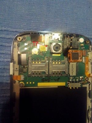

Si se te sigue resistiendo, te toca desmontar el movil y darle al TEST POINT:
Pues yo estoy como el compañero, me llego ayer tb, trasteando trasteando al final le puse la stock rom sin desmarcar el preloader y a mi el telefono conseguí que el ft me lo reconociera alguna vez, pero siempre con errores, así que me estoy planteando opciones mas serias como esta que dices del TEST POINT, pero puedes explicarme un poco más como va?? simplemente desmontar y tocar alli y ya esta?? Por favor, un pequeño manual me vendría de perlas...

Está puesto al principio del post un link donde se explica como hacer, aunque es para otro modelo no será muy diferente. Hay muchos manuales sobre esto, es cuestión de buscar :wink:
https://www.movilesdualsim.com/tema...incorrecto-(BRICK-no-lo-detecta-el-USB).28859

Abrir es lo ultimo, en principio basta con hacer masa en ese punto cuando conectamos el USB. Lo siento pero es que el ruso no se me da bien :tonguewink:
