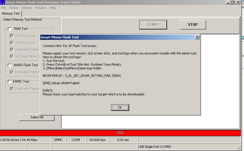

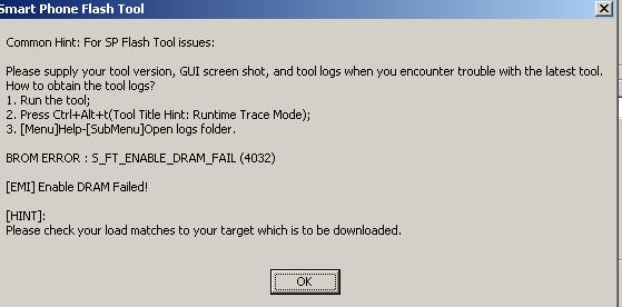

si a mi donde me fallo fue utilizando el programa del flash tool de un post que hay por ahi para el beyond. Se podrá arreglar con el mismo programa??

Nada de nada, lo he intentado con los dos recoverys del w8s y con el flash tooll nuevo de ahi y me sale el mismo error pero cambia el codigo del mismo. el preloader me sale en rojo , no deberia cargarlo al igual que el recovery, sabes donde puedo conseguirlo?. Ya no se que hacer.......... te pongo los dos errores que me dio, por cierto en memory settings pongo EMMC?
