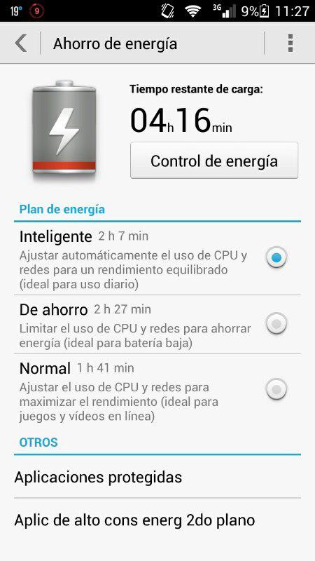

      llevo notando desde hace unos dias que al movil le cuesta mucho cargar, se puede tirar 4 o 5 horas para cargar y he probado tanto con el cargador que viene con el movil y con uno de 2A de una tablet
      lo he puesto esta mañana y esto es lo que me salia en ahorro de energia
      photo_2014-06-17_14-34-50.
      y va por el 80% desde esa hora
