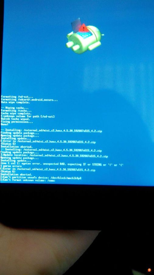

Estoy en recovery y le he dado a show log y me sale esto
Enviado desde mi JY-G3 mediante Tapatalk
Pues bajate el notepad++ ya que te dice la linea y todo del error. Y ya te digo que el error lo tienes en el updater...y a de ser una comilla o algun punto
y es lo que yo te dije...bajate otra que esa no se si te valdra...fijate donde quiere hacer el montaje y ya lo sabes. Pero si no controlas un poquito pasa de ese fichero y bajate otro
Entonces lo de que pone mmcblk0p8 y yo tengo en vez de 8 un 5 lo cambio?
