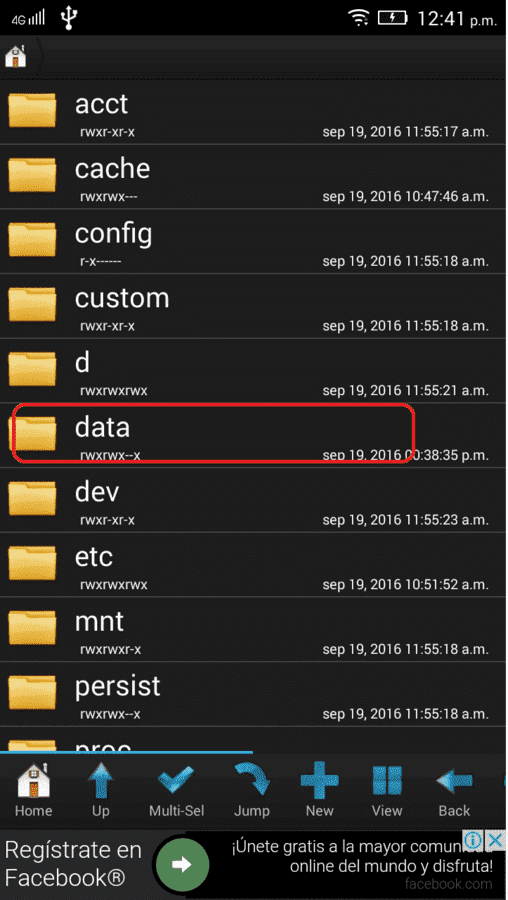

1. Actualizar WHATSAPP en google play store.

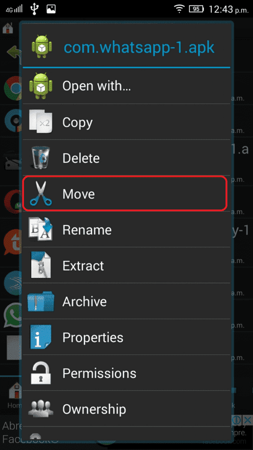

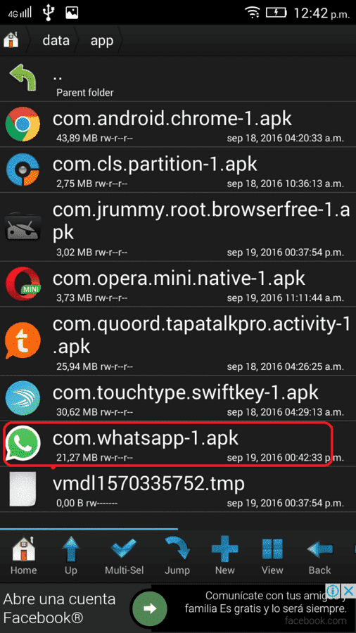

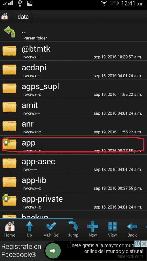

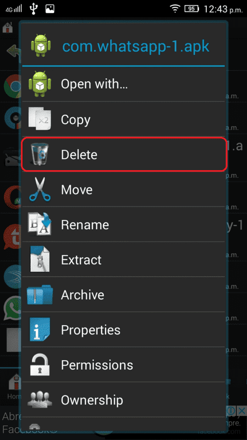

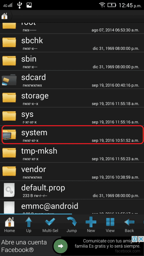

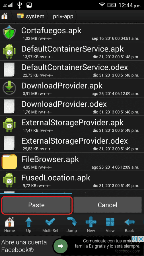

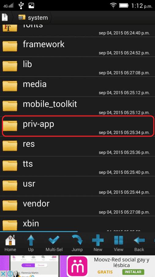

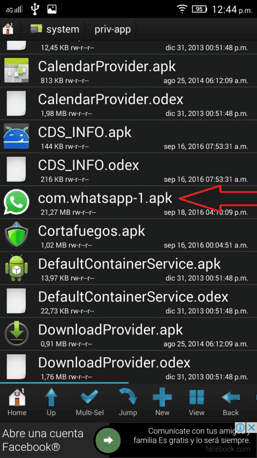

2.Mover WHATSAPP que al actualizar queda en la ruta: data/app/com.whatsapp-1.apk. a system/priv-app
IMPORTANTE QUE RECTIFIQUEN QUE NO EXISTA LA APLICACION EN OTRA PARTE Y CREE CONFLICTOS, SE DEBEN ASEGURAR QUE EL ARCHIVO APK ESTE SOLAMNETE EN SYSTEM/PRIV-APP
SOLUCIONAR NOTIFICACIONES DE WHATSAPP EN ROMS VIBEIU 118826-73e831f70366613466d0360cd732382c.jpg SOLUCIONAR NOTIFICACIONES DE WHATSAPP EN ROMS VIBEIU 118827-f49958e8c58eb59993e1db293b10f30e.jpg SOLUCIONAR NOTIFICACIONES DE WHATSAPP EN ROMS VIBEIU 118828-af47a90d586411652483387dc472215b.jpg SOLUCIONAR NOTIFICACIONES DE WHATSAPP EN ROMS VIBEIU 118829-856ead79cd8e6112ca6c45818b57caa0.jpg SOLUCIONAR NOTIFICACIONES DE WHATSAPP EN ROMS VIBEIU 118831-e5254f74648a82948d40977ff2b68741.jpg SOLUCIONAR NOTIFICACIONES DE WHATSAPP EN ROMS VIBEIU 118832-79559227df2f07f864262ad185028697.jpg SOLUCIONAR NOTIFICACIONES DE WHATSAPP EN ROMS VIBEIU 118833-99de604caa295bf75b2aefe1fdb4377d.jpg SOLUCIONAR NOTIFICACIONES DE WHATSAPP EN ROMS VIBEIU 118834-8331ccf01f9c2554e1660ce7b3985618.jpg

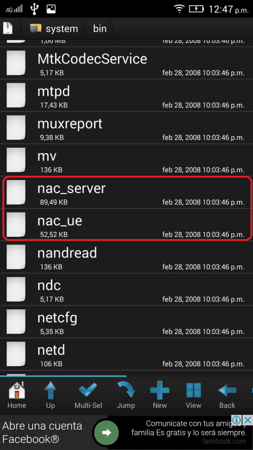

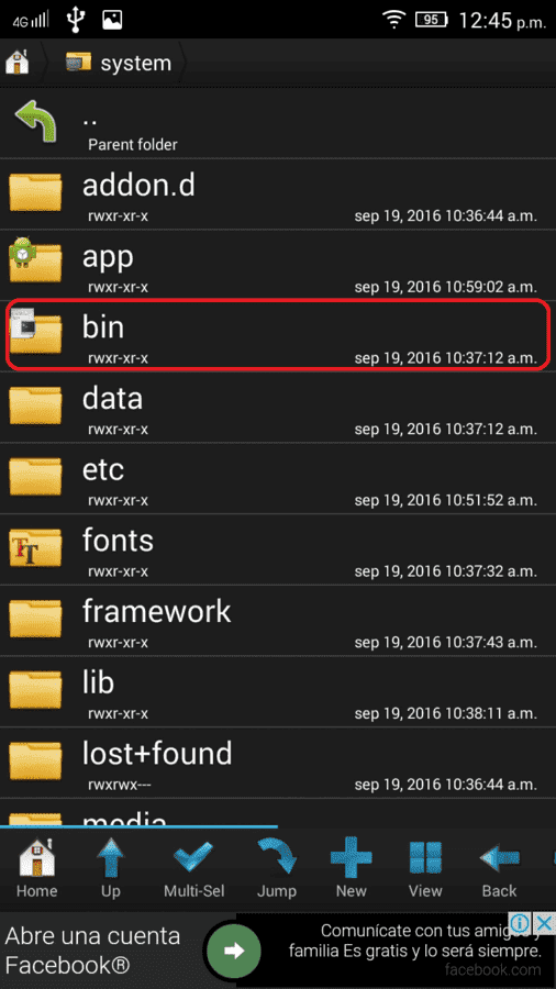

3. Eliminar archivos nac_server y nac_ue en la ruta system/bin pulsar sobre cada archivo hasta que salgan las opciones y seleccionar Delete.
SOLUCIONAR NOTIFICACIONES DE WHATSAPP EN ROMS VIBEIU 118835-aff8cad814f62855aa9f4fe65b7eda00.jpg SOLUCIONAR NOTIFICACIONES DE WHATSAPP EN ROMS VIBEIU 118836-f1cbcc6383bad1d4956beeccc6d063a6.jpg SOLUCIONAR NOTIFICACIONES DE WHATSAPP EN ROMS VIBEIU 118837-b87d133c4288de1a7e920734ea99accb.jpg SOLUCIONAR NOTIFICACIONES DE WHATSAPP EN ROMS VIBEIU 118839-cfcc459ba4f13963a03ab234efc08e8b.jpg

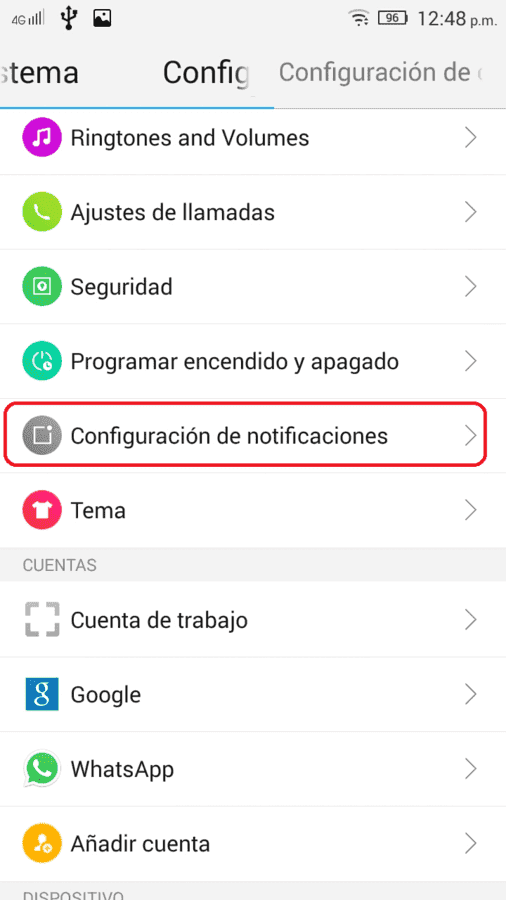

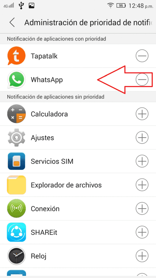

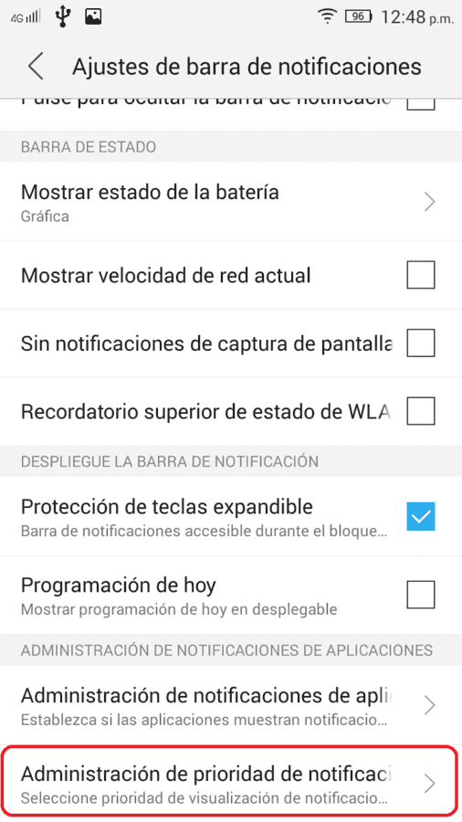

4. Configurar notificaciones en la ruta: ajustes/configuración de notificaciones/administración de prioridad de notificaciones. y ahi seleccionan en el signo + de la derecha seleccionan las aplicaciones que quieran que tengan prioridad en recibir alertas.
Lógicamente WHATSAPP. al hacer esto las app pasaran a la parte superior de la pantalla donde se verán las app con prioridad, si quieren quitarlas después, solo deben tocar el signo (-) a la derecha.
SOLUCIONAR NOTIFICACIONES DE WHATSAPP EN ROMS VIBEIU 118840-61c3c60617169cb07f4a12ad92d7079d.jpg SOLUCIONAR NOTIFICACIONES DE WHATSAPP EN ROMS VIBEIU 118841-cea9bd008b24f236be7aa94e59b1bd4b.jpg SOLUCIONAR NOTIFICACIONES DE WHATSAPP EN ROMS VIBEIU 118842-cd5381464ad8dcfadb5fc749ffc92f33.jpg
