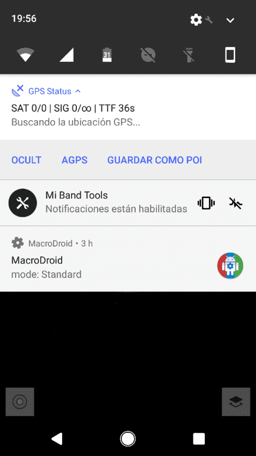

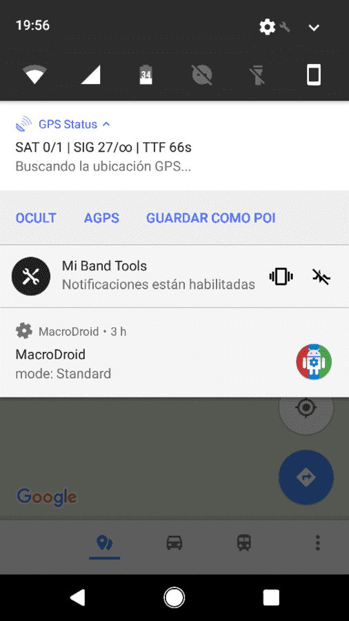

He probado y se me queda así, no me encuentra. Lo que me extraña es que con google maps si funciona...
La primera captura es en google map y la segunda en here.

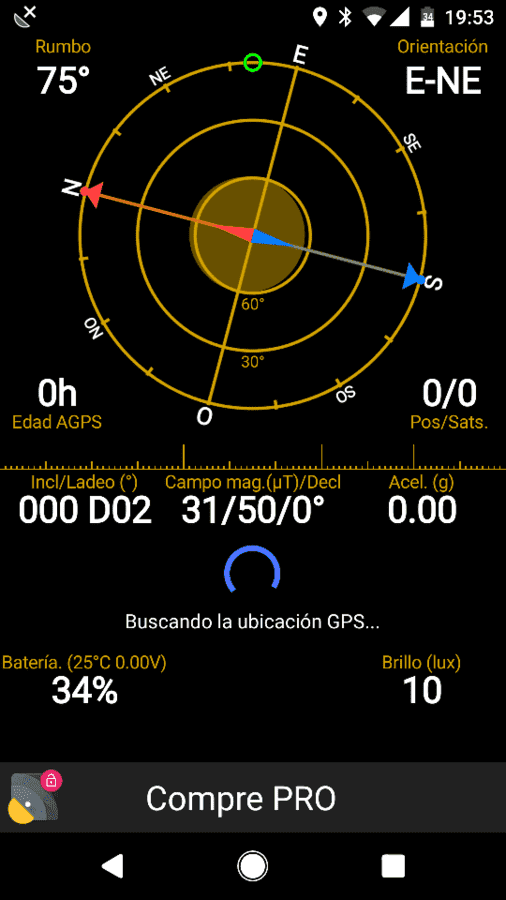

Por tus capturas, tu problema está en que no te detecta apenas satélites y no te conecta a ninguno (0 satélites de 1 según las capturas). Cuando utilizas el modo de alta precisión el dispositivo te posiciona primero con redes móviles (muy mala precisión) y después con satélites (como Dios manda), razón por la cual cuando en tu caso usas Sólo dispositivo (que sólo usa satélites) no te posiciona nunca.
En mi primera instalación de esta ROM (Nougat 7.1.1 de MAD Team), mi terminal tardó muchos minutos en conectar y detectar satélites, así que antes de probar con soluciones más drásticas deja al menos 10 minutos el móvil en una zona con buena visión del cielo (muy cerca de una ventana si estás dentro de un edificio) y con GPS Status en primer plano, a ver si finalmente te detecta satélites.
En mi caso, me conecta sin problemas tanto con el modo alta precisión como con el resto (cada Jiayu S3, un mundo). Suerte.
