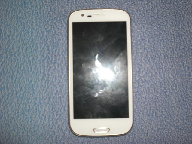

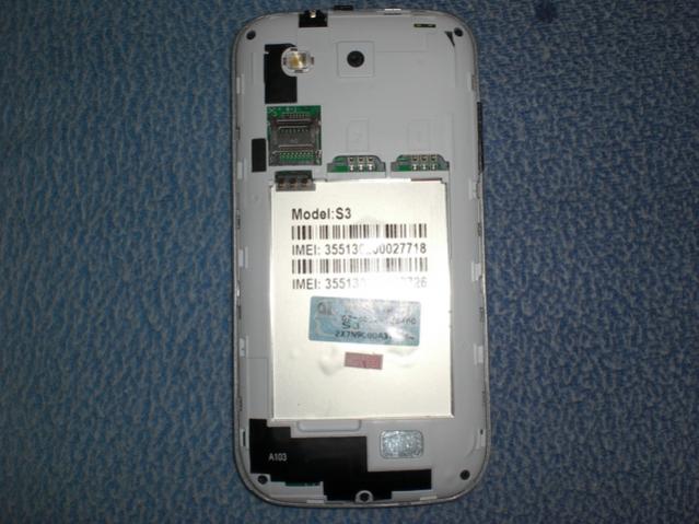

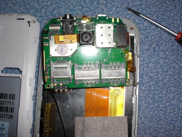

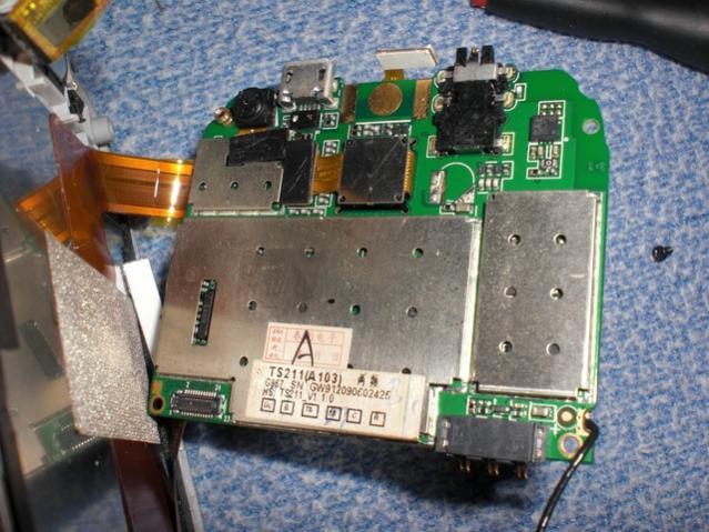

Me pueden decir como puedo saber cual es el modelo de mi spreadtrum, para buscar la ROM adecuada, ya que al ser un clon no pone la pegatina como ustedes y ahora no me enciende la pantalla :TT TT:

si su cel es otro modelo y no el S6500, no usen la ROM, busquen la ROM para su cel, de lo contrario terminaran con la pantalla invertida o otros desperfectos como ya les paso a algunos que quisieron probar metiendo una ROM que no corresponde
buscalo como GT9300
miles de gracias @Long
