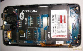

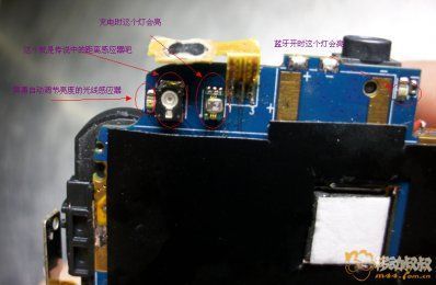

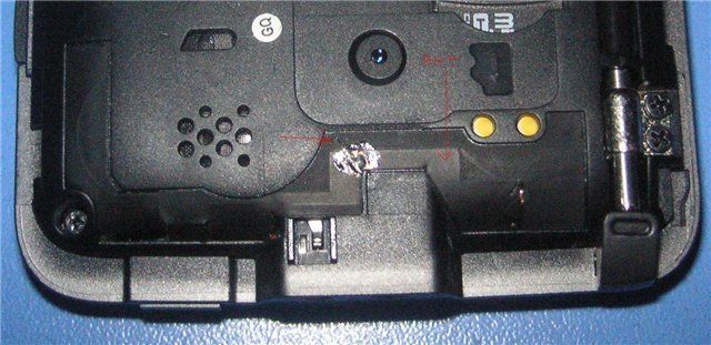

Buenos días. Tras un tiempo sin actidad en el foro, creo que he conseguido unos avances en el tema del GPS, aunque no de manera muy ortodoxa....
El caso es que tras ver los enlaces que puso juanfl1979 en la pag 75 del foro (para que no tengais que buscar: me arme de valor y de un diccionario ruso y chino ( osea, google) y de un destornillador y decidí ver que tenía por dentro nuestro querido A5000 ( si, creo que en el fondo quería que petara a ver si asi podía cambiar sin remordimientos.....)
El caso es que en el foro ruso contaban algo de problema con la antena rota del GPS, y ponían esta foto:
y esto segun el foro chino es un A5000 abierto:
Y esto los sensores de proximidad !!!!!!!!!

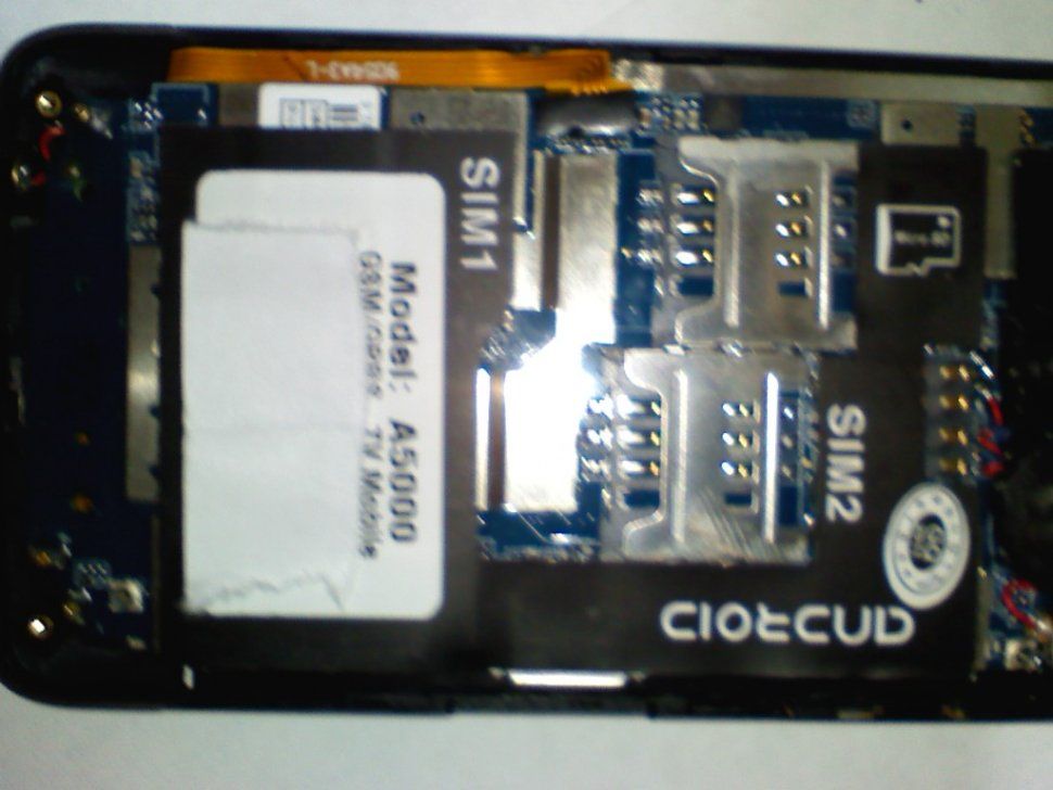

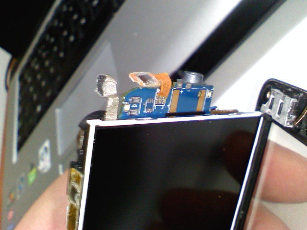

asi que cogo el destornillador, embargado por la emoción y desmonto el mio.
OJO, El que lo quiera desmontar, bajo su responsabilidad. Yo lo he desmontado 4 veces y funciona, es facil pero hay que hacerlo con tiento. A mi casi se me fasticia una de lascintas esas de conexiones, pero de momento funciona.
El caso es quitar los 4 tornillos de las esquinas y meter la uña del pulgar por la ranura. Se van oyendo unos "clacks" como si cascara el plastico, pero sólo son las pestañas que se van soltando, no se rompe nada.
Y esto es lo que me aparece:
Bus los sensores, pero......... Este deberer una comia de la copia china, tiene el hueco, pero no el sensor:
Buaaaaaaaa:ouch...it hurts:
Pero bueno, me centro en el GPS. Parece que las conexiones de las antenas ( supongo que del tlf y del gps) son unos pichorrillos con una punta redonda (con un muelle dentro) y que hacen contacto con unas láminas de aluminio. Pues pensado que igual los contactos no eran buenos, limpié con alcohol los contactos y despegué un poquito las láminas y puse un par de trocitos de esparadrapo debajo para levatar el contacto de la lámina y el pitorrillo. Lo monté y parece que ahora el GPS funciona mejor. No se si será por eso, por casualidad o porque tiene vida propia.
Si alguno se arranca a desmontarlo, que no apriete demasiado los tornillos, que yo fui un poco borrico y en uno de ellos cascó el plástico de la rosca y tuve que hacer una mini recosntruccion con masilla epoxi.
Pues esa es mi experiencia por dentro de un A5000, por si a alguno se le cruzan los cables y le quiere operar. Por cierto, el senson magnetico no le vi ( claro, que tampoco sabía donde buscar)
