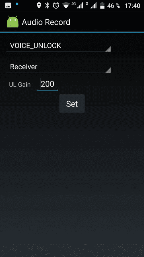

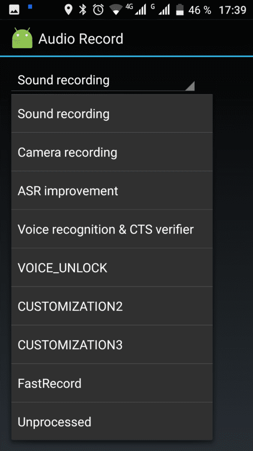

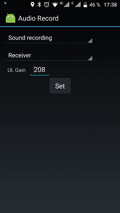

APORTE Subir volumen tanto a micrófono como altavoz
Cuando entras en modo ingeniero, tienes que ir hasta donde leas audio, entras ahí y leerás volumen, entras en volumen y ahí veras voice, voip, audio playback y audio record.
Si entras en audio record, le das para que te salga las opciones en donde leas, sound recording, y con ir poniendo en el traductor lo que va salido, puedes ir configurando el ul gain……
A ver si lo tienes igual que yo, si necesitas imágenes me dices y te las hago en un momento, de mi modelo Oukitel K3

No obstante, te mando a ver si te sale a ti igual que a mí, el mío va muy bien y se oye perfecto.
Screenshot_20180306-173826.png Screenshot_20180306-173944.png Screenshot_20180306-174027.png
El modo ingeniero que me bajo yo de Play Store se llama MTK Engineering Mode, cuando lo instales y lo abras entras en MTK Settings, vas deslizando de derecha a izquierda hasta que veas Audio, entras y veras volumen, entras ahí y ya te sale Voice, VoIP, Audio Playback y Audio Record.
