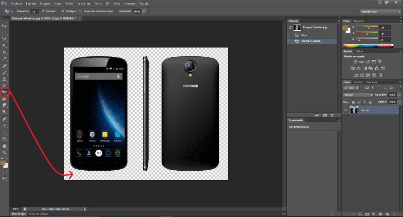

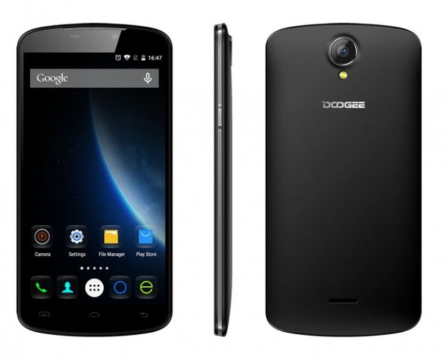

1- Buscamos una imagen en Google de nuestro móvil en el cual se vea la parte trasera. En mi caso, para el Doogee X6 Pro utilizaré ésta:

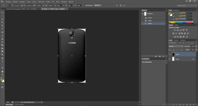

2- Abrimos el Photoshop >> Abrimos la imagen descargada del paso 1. Seleccionamos la herramienta "Borrador mágico" y borramos el fondo blanco de la imagen (1). Después, seleccionamos "Lazo Poligonal" y recortamos la parte trasera de nuestro móvil (Control+X) (2).

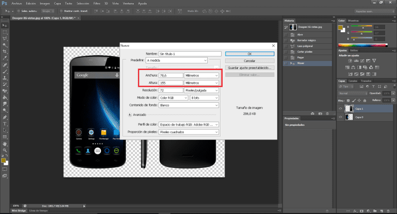

3- Buscamos en Google las dimensiones que tiene nuestro móvil. Solo nos interesa alto y ancho:
4- En Photoshop >> Archivo >> Nuevo >> Metemos los datos de dimensiones de nuestro paso 3.

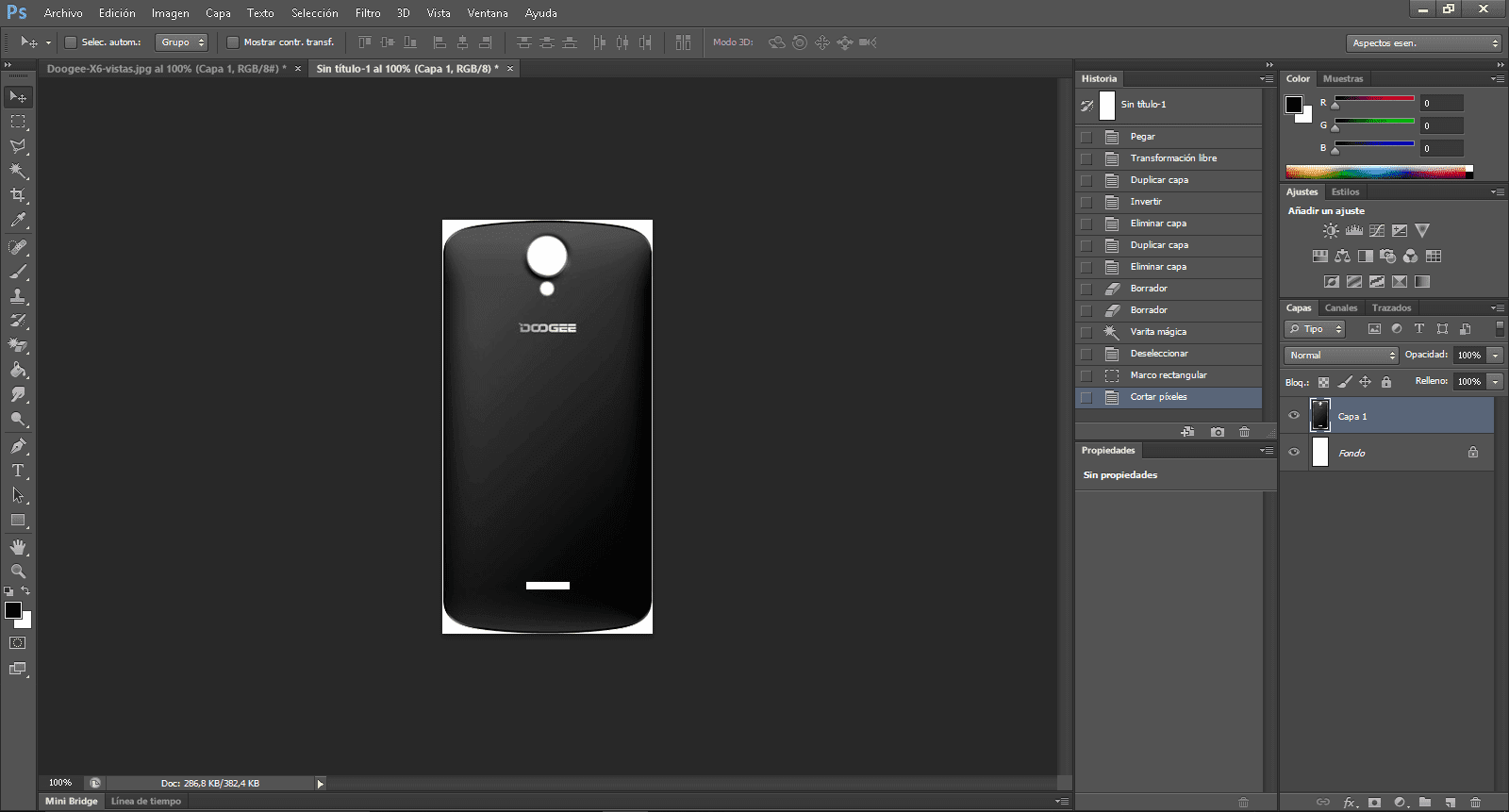

5- Pegamos la imagen del paso 2 en nuestro nuevo archivo y presionamos Control+T para ajustar la imagen (véase que los bordes con cuadritos cuadran perfectamente con la imagen).

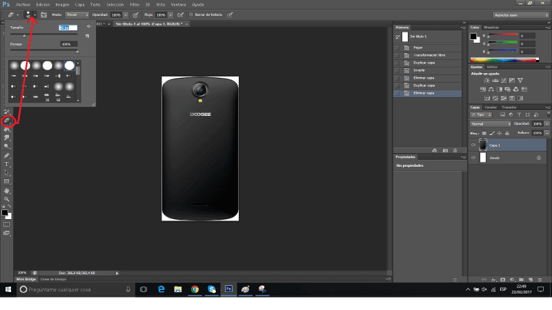

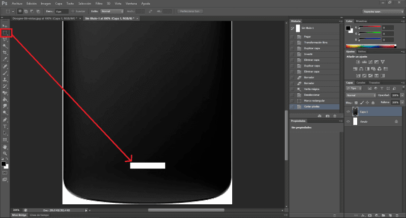

6- Ahora viene lo que nos gusta, eliminar partes de la imagen, tales como cámara, flash o rendija de volumen. Para ello, seleccionamos de "Borrador" en el panel de la izquierda (solo borrador, no borrador mágico como en el paso 2!!). En mi caso, un tamaño de 42 me sirve para borrar la cámara (1). Un tamaño de 15 para el flash y un rectángulo para el altavoz (2)

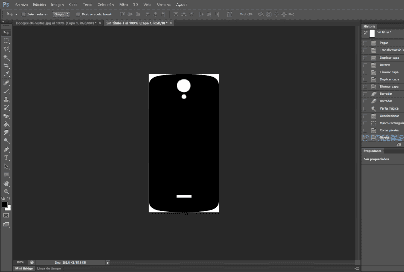

7- Así quedaría nuestra imagen final. LAS LETRAS NO HAY QUE BORRARSE!

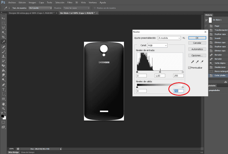

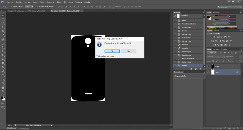

8- Presionamos Control+L para acceder a los niveles de la imagen. Cambiamos el número que aparece (255) por 0. La imagen quedaría totalmente un template en color negro (2).
9- Borramos la capa "Fondo" del panel derecho, haciendo click derecho sobre ella >> Eliminar Capa.

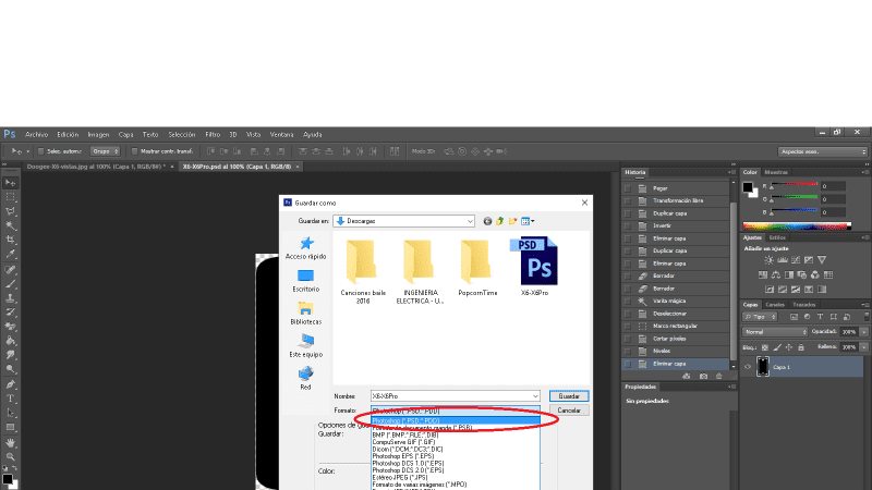

10- Guardamos el resultado para futuros usos o para que otra gente pueda utilizarlo si lo compartis.. Archivo >> Guardar Como>> .PSD

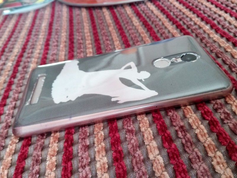

La parte trasera quedaría:
E impresa y colocada en el móvil con funda de silicona transparente (un poco mal recortada, pero es para que veáis el ejemplo :tearsofjoy:):
