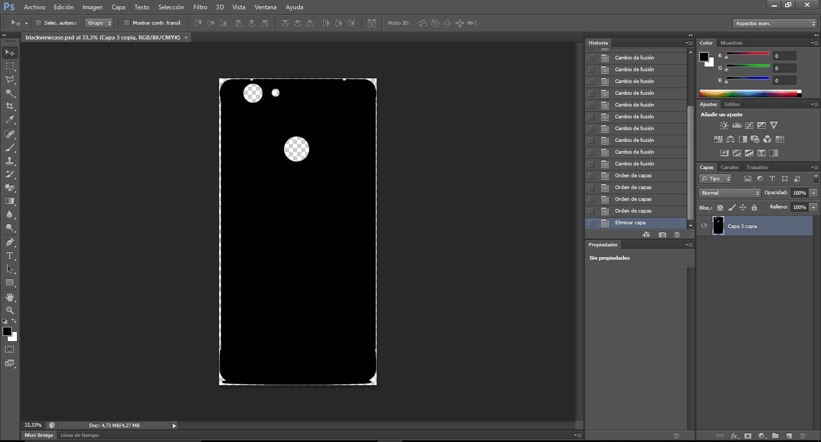

0- He creado la parte trasera del R7 a tamaño real, solo teneis que descargar el archivo .psd que dejo a continuación: Dropbox - blackviewcase.psd

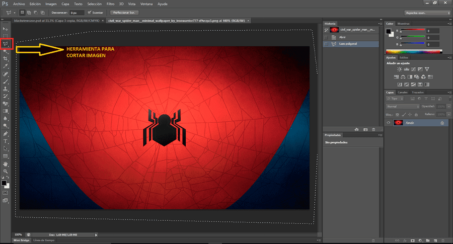

1- Lo abrimos con el Photoshop y nos aparecerá lo siguiente:
2- Descargamos una imagen de Google, la abrimos con Photoshop, la recortamos y la añadimos a la parte trasera de nuestra imagen del paso 0.

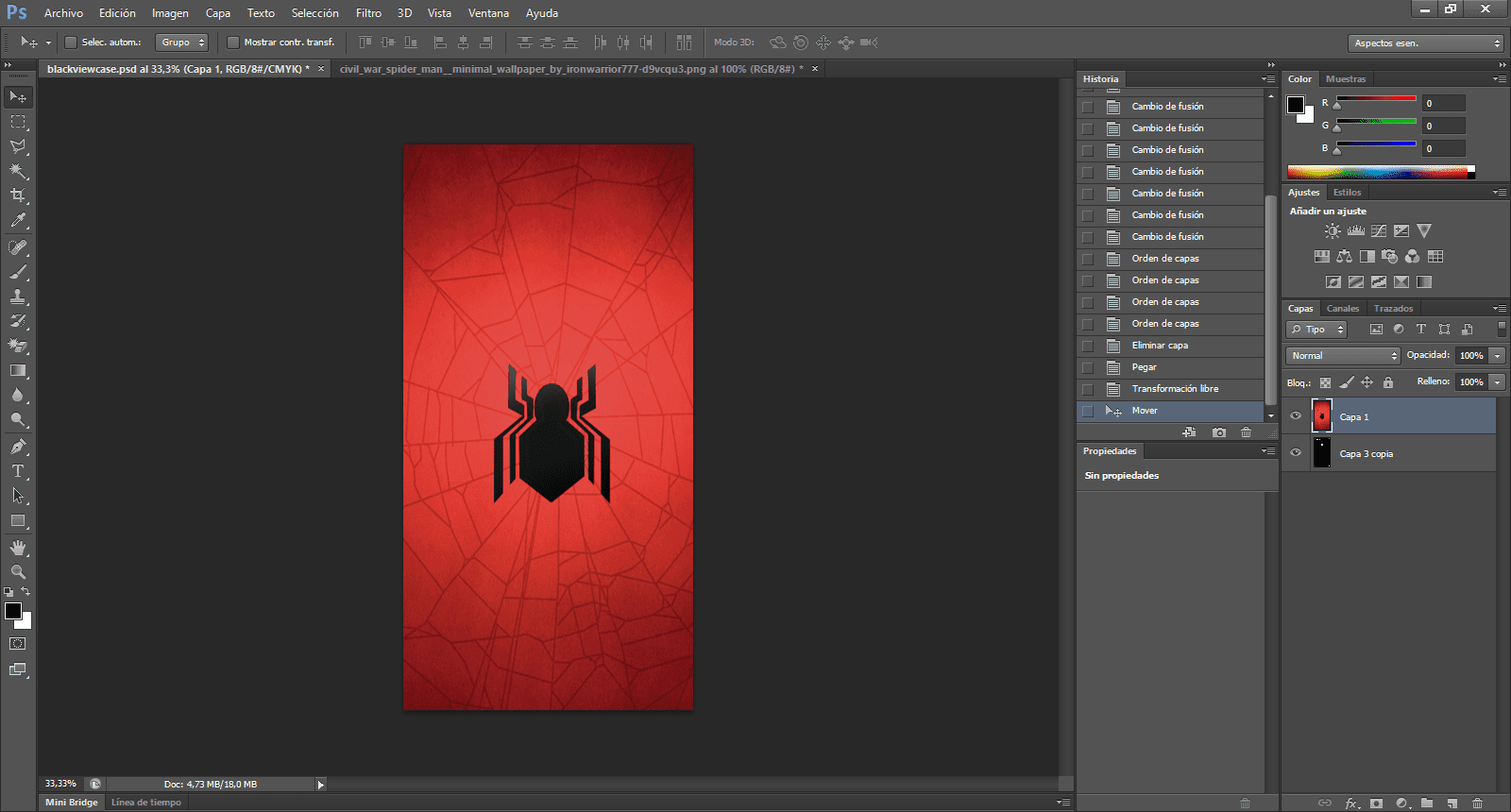

3- Usando el comando Ctrl + T ajustamos nuestra imagen con el tamaño deseado:

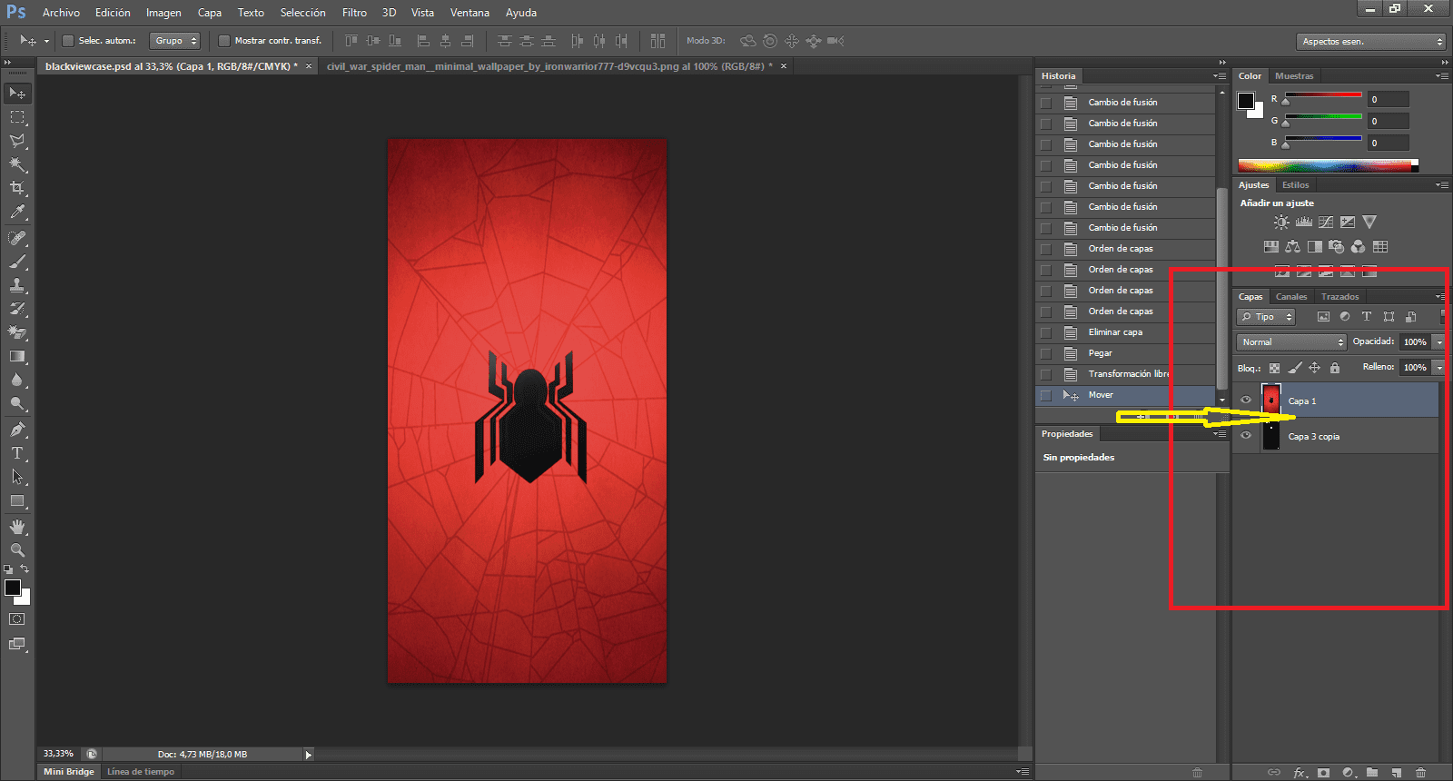

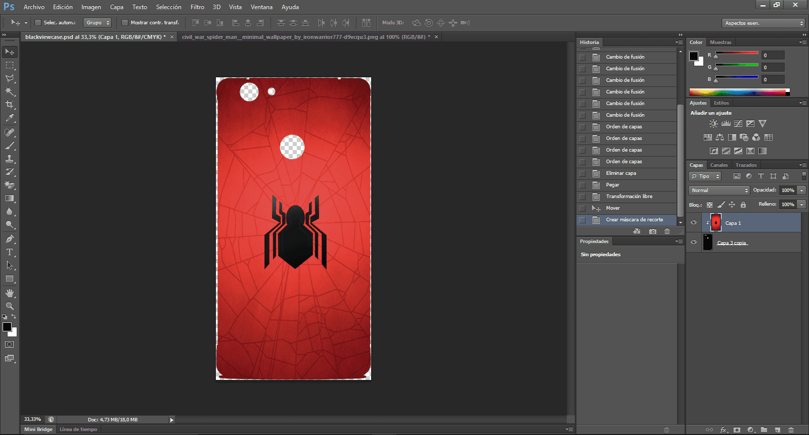

4- Ahora, añadimos dicha imagen del paso 3 a la capa del paso 0. Para ello, fijarse bien que la imagen del paso 3 debe estar arriba de la del paso 0. Presionamos ALT y con el mouse, presionamos en la línea entre ambas capas:
ANTES:
AHORA:
5- Guardar el archivo en .png y LISTO!! Solo toca imprimir y recortar el contorno, lector de huellas, cámara y flash :silbando: :smile:

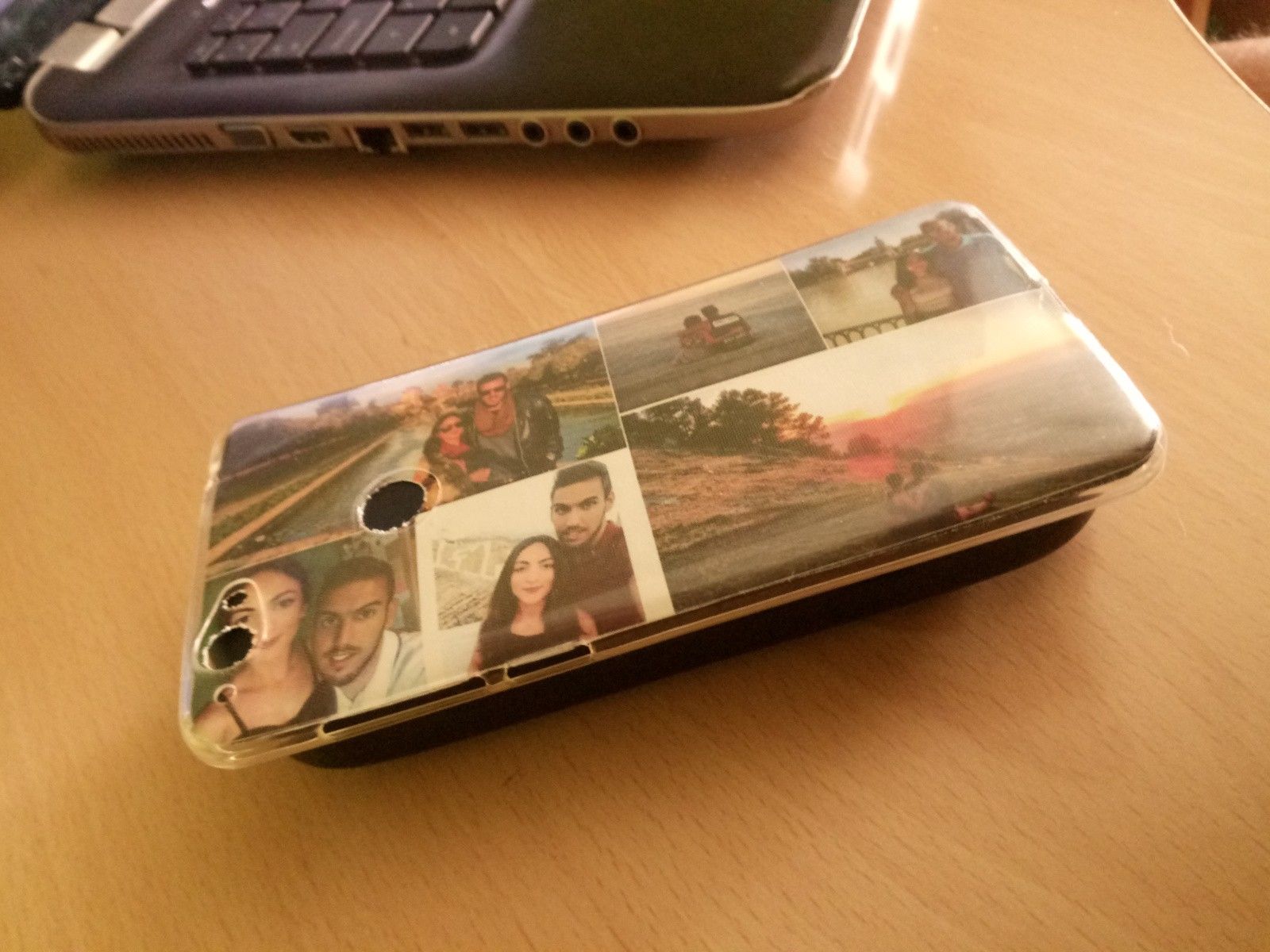

- Una vez guardada la foto en .png, os aconsejo que la transformeis en .pdf para que se imprima mejor, ya que a la hora de imprimir una imagen es más complicado (ya que debéis seleccionar un tamaño para imprimir y puedes variar el tamaño. Con el .pdf es el tamaño real)
Como ejemplo, os adjunto la que hice con mi novia. El método es algo cutre, pero, queda bien! :dizzy: :dizzy:
