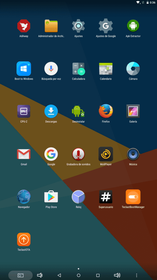

Por si alguien las borro, estas son las aplicaciones de seria básicas de tbook11
aplicaciones de serie

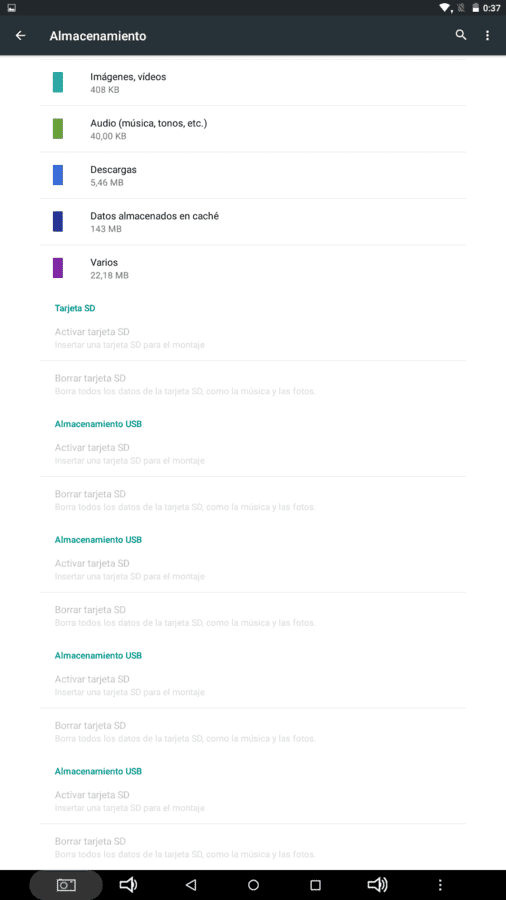

[DOUBLEPOST=1481882682][/DOUBLEPOST]he descubierto una cosa.
En almacenamiento aparece que puedes insertar hasta 4 usb a mayores, pero no me reconoce el usb cuando lo conecto.
La microsd la detecta sin problemas.
Alguien le pasa?
