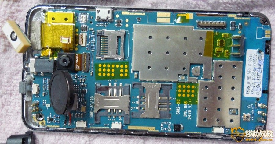

Hola @Matt84! Como Estas? Descubriste donde estaba el chip GPS del movil? yo lo desarme para arreglar el motorcito de la vibración y ya no se me conecta el GPS. Será ese rectangulo blanco que esta colgando en tu foto? Gracias!
@ferchu690 sí, tiene toda la pinta de ser el GPS por el conector que va a la placa. Empuja el conector por si se ha soltado un poco y coloca bien el rectángulo, a ver si así te rula.
Como ya ha apuntado javireparaciones apostaria a que a lo que se refiere ferchu690 es la antena del GPS, por lo que se puede intuir, el conector es MMCX , se utiliza tanto para GPS como para Wifi, en este caso GPS, ya que si fuese una antena wifi, seria plana.
Bueno gente les cuento como me fue. Efectivamente ese era el chip GPS y estaba desconectado. Lo conecté y probé sin poner la parte trasera de la carcasa, o sea, con la batería apoyada solamente y agarró señas muy rapido, en unos 10 segundos. pero cuando lo armaba no habia forma de que coja señal de GPS. Después de muchos intentos frustrados decidí ponerle cinta aisladora al chip y santo remedio. Evidentemente en algún momento ese aislante de color gris que trae desapareció y no me di cuenta.
Espero que a alguien le sirva jeje
Saludos!
Saludos!
Al faltar la cinta aislante, la antena GPS estaría tocando masa en algún componente de la placa. Me alegro que lo hayas podido solucionar.
