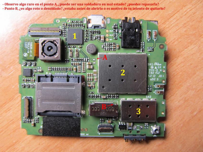

Si, yo también pienso que viene o del procesador o de la ram. El problema?? que el ansia me pudo y lo abrí, dado que tampoco me fio de mandarlo a china y todo eso, y esto fue lo que me encontré (clicar sobre la imagen para ampliar):
Desmontado:
[Imagen Externa Rota]:[URL]http://s2.subirimagenes.com/fotos/previo/thump_8462152amoin821-abierto.jpg[/URL]
Parte de atrás de la placa:
Parte de delante de la placa:
Como puedes ver, la memoria, el procesador etc.. estan tapados con una placa, que va soldada con estaño a la placa, y no se cual es cual
He probado a rascar un poco con cuidado las soldaduras, y yo creo que con paciencia se podría quitar sin liarla, pero no se si arriesgarme.
Luego probaré a poner algo que aprete en diferentes zonas, a ver como se comporta.
Por cierto, me intentaré currar un tutorial de como desmontarlo, que no tiene mucho misterio
