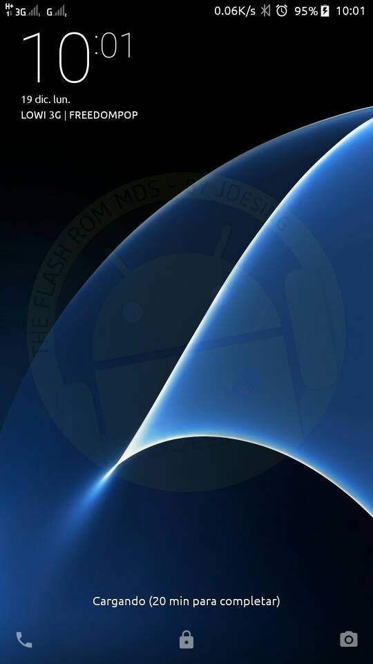

Hola de nuevo.
@JDesing, tengo un par de preguntas/sugerencias.

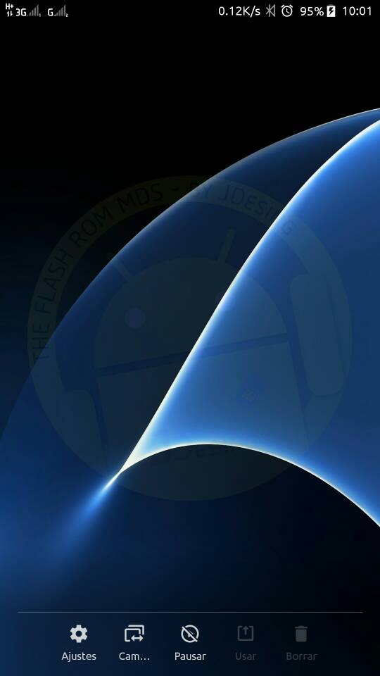

Una es sobre la pantalla de bloqueo, pero sobre la del sistema, no la de Next. Al encender el teléfono en las notificaciones sólo aparecen los iconos de cobertura de las SIM y conexión de datos, sin ninguna otra notificación que tengas, ya sean correos, whatsapps y demás.
También veo que si en esa pantalla pulsas en el icono ajustes, desbloquea pero no accede a ninguna ventana de configuración. ¿Sabes si eso se puede modificar o arreglar? ¿Podríais comprobar si a vosotros tampoco se os abren los ajustes?
Otra es sobre los DPIs de la pantalla. Creo que dado el tamaño de la pantalla y que es su densidad nativa, ¿no has pensado en lanzar la rom con los dpis configurados directamente en 401? A mi parecer queda bastante mejor, y es posible que mucha gente no sepa que puede hacerse.

¿Podrías poner una captura de la pantalla de bloqueo que dices?
Ciertamente los DPI de esta pantalla son 401, y es verdad que queda bien con esta resolución. Es una personalización que cualquier usuario puede hacer sin tener mucho conocimiento, aunque con la resolución a 480 posiblemente sea mas fácil leer los textos y ver los iconos para las personas que no tengan la vista muy bien, aunque siempre se puede modificar el tamaño del texto

Si, aquí tienes.
