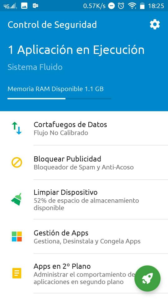

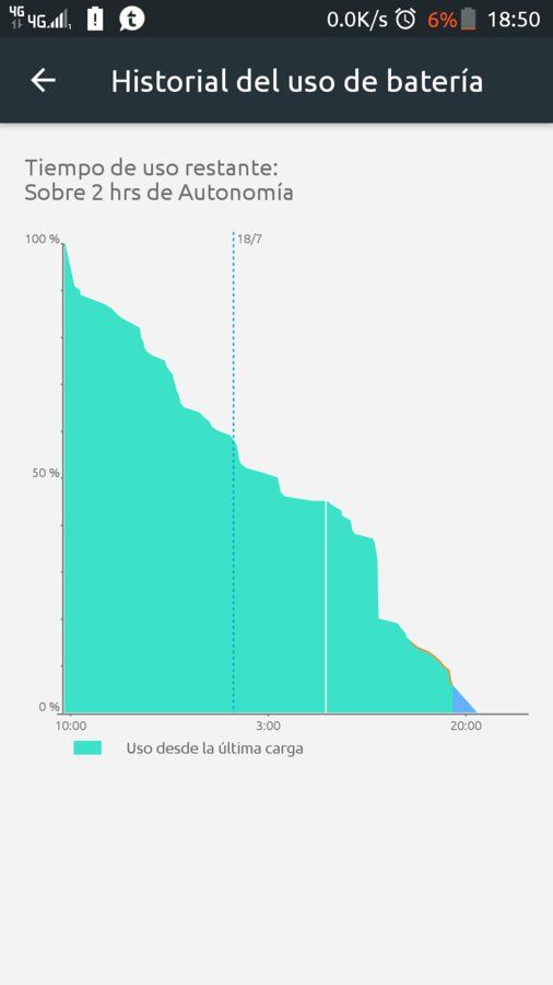

Rom muy muy fluida con Multi-Tarea, sobre 1,2Gb de Ram Disponibles y un consumo de batería muy bajo. No se calienta trabajando, pero si está en carga y trabajando si que lo hace (como todas). La carga es un poco más lenta de lo normal, pero lo recompensa con más duración. debes calibrarla, ver Recomendaciones.

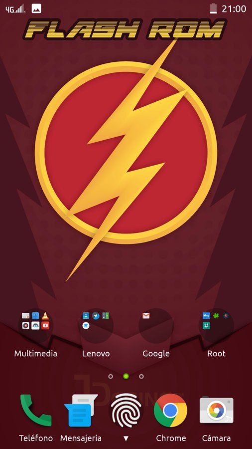

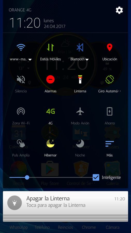

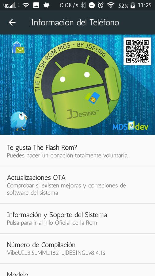

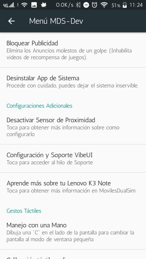

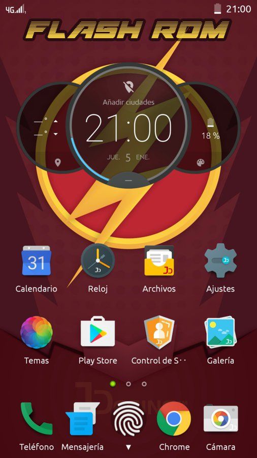

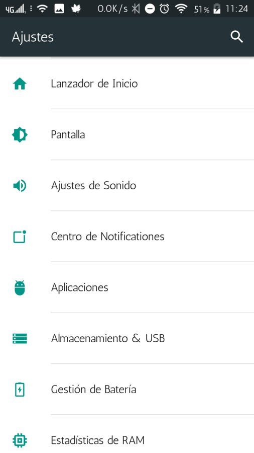

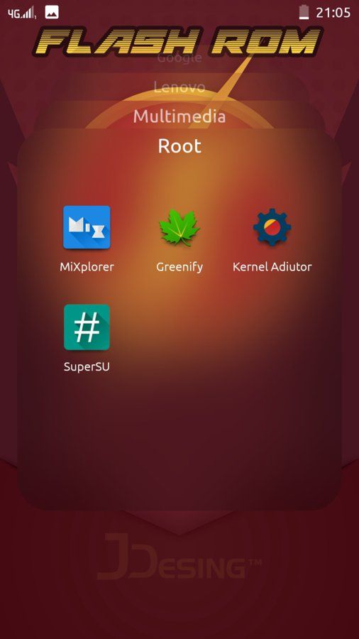

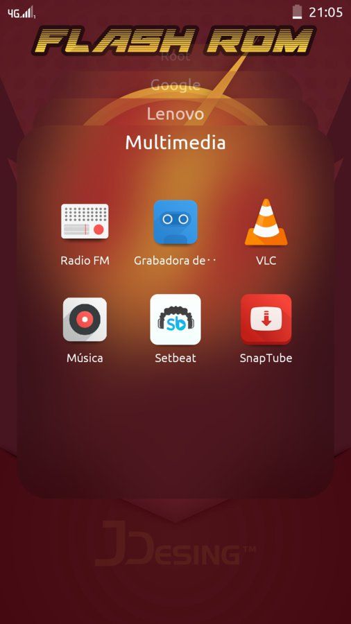

Capturas del Sistema:
1.jpeg 2.jpeg 3.jpeg 4.jpeg 5.jpeg 6.jpeg 8.jpeg Notificaciones.jpeg 1.jpeg 2.jpeg 3.jpeg 4.jpeg 5.jpeg 20.jpeg 24.jpeg Captura_20160718-185025-290.jpeg Atuntu.jpg

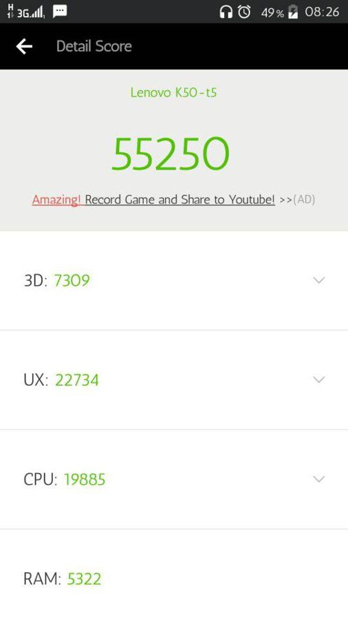

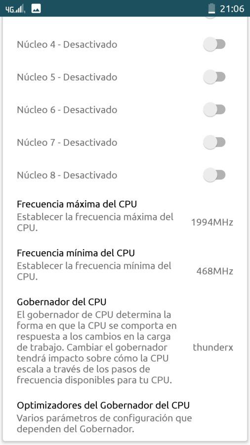

  • Custom Kernel con OC a los 8 núcleos hasta 1994 MHz (Opcional).
  • Nuevo Super Kernel v1.4 incluido.
  • Varios Gobernadores para el Procesador. Ondemand, Thunderx, etc...

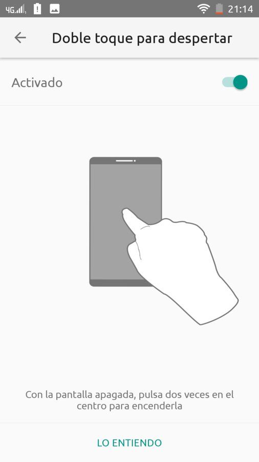

  • Doble toque para despertar y demás opciones de VibeUI 3.5.

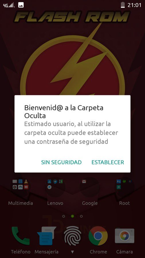

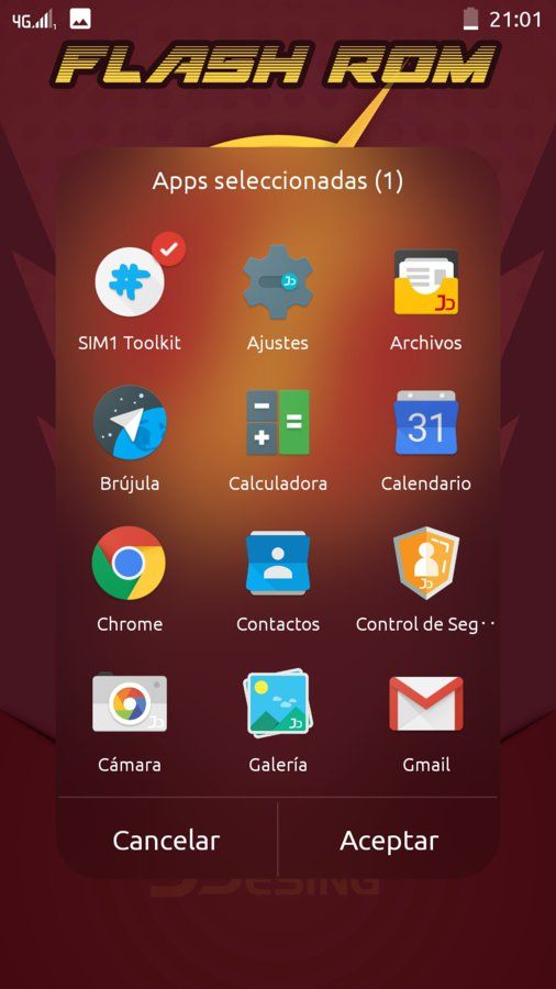

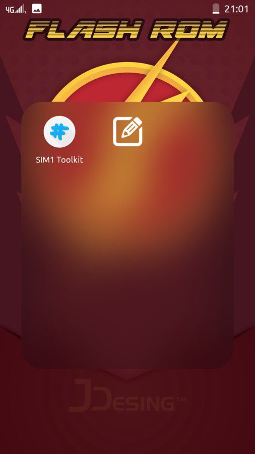

  • Carpeta Oculta en el Launcher Oficial. (Pellizco doble hacia afuera.)
  • Cajón de Aplicaciones.

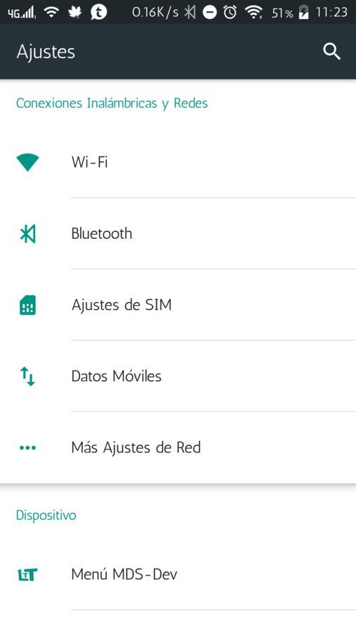

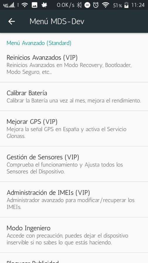

  • Menú Extra de Herramientas y Mantenimiento.
  • Control de Seguridad Oficial.

Cofigurar el Control de Seguridad: (Mejora el rendimiento y libera Ram y procesos indeseados)

    Kernel Stock 72+ Lenovo K3
    TheFlash-Kernel 103+ by JDesing (Stock + Parche de Seguridad)
    Kernel 1.1.10-104+ by FeyoMx (Custom + Overlock a 1994MHz + + +)
    Super Kernel v-1.4 (Parche Seguridad 104 + Gobernadores +....)
    y pásalo al teléfono.
  2. Inicia en Modo Recovery y crea un Backup de Boot.
  3. Instalar > Imagen > Seleccionar el Kernel descargado y elegir la partición Boot.
  4. Una vez acabe, vamos a Wipes > Wipes Avanzados > Marcar: Caché y Dalvik-Caché.
  5. Deslizar a la derecha y una vez acabe, reiniciar y listo !!!
