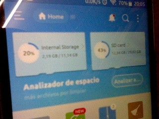

Es porque le pusiste la sd como interna, al no tenerla ahora puesta, no encuentra memoria.
Vuelve a ponérsela, si no te saltan las opciones de sd, ve a almacenamiento y mira si allí te deja ponerla como externa.
Si no te deja así, tendrás que instalar de nuevo la rom. Recuerda que para que no de fallos, la sd cuando se la pongas, debería estar recién formateada, puedes meterlo tus fotos y demás, pero cuando la hayas formateado, para que no le quede rastro de otras rom

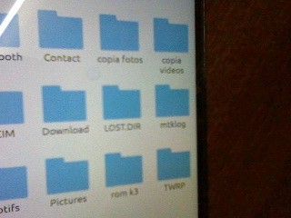

te envio estas fotos hechas con el pc

Hola.tengo un problema.reinstale dos veces haciendo el método lejía. Pero así y todo se me cuelga cada poco.no se porque puede ser
La primera captura muestra la memoria interna. La segunda no se de donde es pq no sale la dirección. Si es de la memoria interna, si q te deja entrar y esta todo.
Enviado desde mi Lenovo K50-t5 mediante Tapatalk
la primera captura aparece, a la izquierda la memoria interna verdadera, a la derecha es la SD. la segunda captura muestra las carpetas existentes en la SD, y la tercera captura muestra vacia , que seria la memoria interna.
Y al meter de nuevo nuevo la rom, ¿tengo que volver a reinstalar todas las app de nuevo y volver a configurar todo de nuevo?
Si pero es q no te queda otra si quieres recuperar la memoria interna
