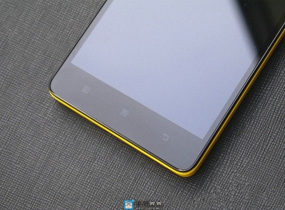

Los botones a los q me refiero son los 3 de la foto, así que marcar lo de las pulsaciones del táctil no me sirve de nada....
Bianca, yo llevo ya unos meses con dichos botones que no me funcionan. Lo que tienes que hacer para poder utilizar el móvil es activar los botones en pantalla, para tener los 3 botones en la parte inferior. Lo podrás hacer editando el archivo /system/build.prop, la línea siguiente:
qemu.hw.mainkeys=0
Por defecto tiene el valor 1, poniéndole a 0 aparecerán los botones tras reiniciar.
Lo podrás editar con un editor de texto, x ejemplo lo puedes hacer con el es exploradorde archivos. Si tienes alguna duda coméntalo por aquí.
qemu.hw.mainkeys=0

Muchísimas gracias, los botones suelen funcionar, pero a veces parece que se queda percha y no reacciona, tengo q bloquear el móvil y desbloquear para q funcione.
Mañana pruebo lo q me comentas

Con anteriores ROMs no me pasaba, es solo con esta. No reacciona ninguno de los tres botones.
Buenos días, no creo que sea la Rom, pero si quieres descartarlo, instala cualquier otra y lo vemos...
Si lo sabía, te lo comentaba por si veías toques extraños en pantalla.
