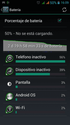

Lo primero que hice fue calibrar la bateria. Existen muchas apps de este tipo; yo utilicé BatteryCalibrator (icono app muñequito android verde. Esta en el play store).
Sencilla de usar: tienes que tener la app abierta y conectarlo para cargar; una vez carga al 100%, le pulsas el boton "battery Calibration" Y ya está.
Aconsejo, despues de hacer esto, apagar el movil y ponerlo a cargar otra vez, hasta que vuelva a poner 100%.
Ya lo tenemos cargado y listo para la prueba.
Los resultados:

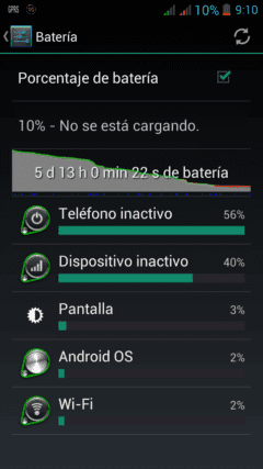

Como se observa en las capturas, tampoco es que le haya metido mucha caña al terminal... Uso medio-bajo.
Si os deteneis en la captura del 14%, vereis que el el terminal SI ENTRA EN MODO DEEP SLEEP con el led encendido, por lo que el famoso problema está resuelto.
chocante es, tambien, que se me ha tirado un dia entero aguantando el 14% de bateria (y he usado el wifi en varias ocasiones)
El resultado final:
He dado por concluida la prueba al 10% porque no me gusta dejar que la bateria se descargue al completo, pero puede llegar perfectamente al los 6 dias antes de apagarse...

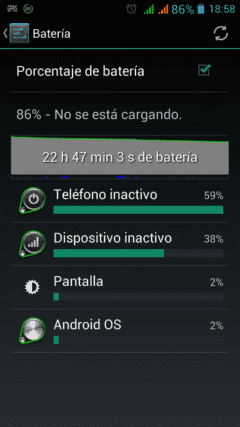

Para esta prueba ya le he metido un poco de caña. Digamos que le he hecho un uso algo mas normal: conexion a datos permanente, conexion wifi mas activa, he jugado al angry birds y a los simpsons: springfield, he grabado algun video... Veamos los resultados:
dl.dropbox.com_u_84086578_thl_bateria_Nueva_20carpeta_Screenshot_2013_03_15_02_41_12.png
dl.dropbox.com_u_84086578_thl_bateria_Nueva_20carpeta_Screenshot_2013_03_17_00_06_17.png
dl.dropbox.com_u_84086578_thl_bateria_Nueva_20carpeta_Screenshot_2013_03_18_15_58_04.png
dl.dropbox.com_u_84086578_thl_bateria_Nueva_20carpeta_Screenshot_2013_03_19_11_52_44.png
dl.dropbox.com_u_84086578_thl_bateria_Nueva_20carpeta_Screenshot_2013_03_19_15_42_00.png
dl.dropbox.com_u_84086578_thl_bateria_Nueva_20carpeta_Screenshot_2013_03_20_13_36_32.png

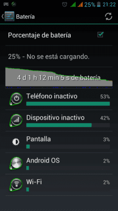

Como podeis observar en las capturas, en menos de un dia bajó del 100% al 85% (ahí era donde tenia activado los datos permanentemente... luego lo desactivé). Del 50% al 20%, estuve dandole caña al juego de los simpson que requeria conexion a internet (usé el wifi) mas jugué tambien al angry birds y me conectaba por wifi al whatsapp, line y una app que tengo llamada android noticias.
Como me pasó la otra vez, al bajar al 14%, el uso de la bateria se congela y hagas lo que hagas, el porcentaje no baja... Esta mañana (20 marzo) me ha bajado al 10% en el trabajo, sin usarlo apenas...
Resultado final:
dl.dropbox.com_u_84086578_thl_bateria_Nueva_20carpeta_Screenshot_2013_03_20_13_39_28.png
Con un uso algo mas normal, su autonomia ha bajado un dia con respecto a la prueba anterior...
Si os fijais en la captura final de ambas pruebas, vereis que la señal de red movil tiene cortes... Eso es porque, por la noche, el movil me entra en modo sleep con el perfil del DX battery Booster...
CONCLUSIONES: con un uso normal, sin abusar demasiado, conseguimos 4 dias y pico... Autonomia bastante razonable.
