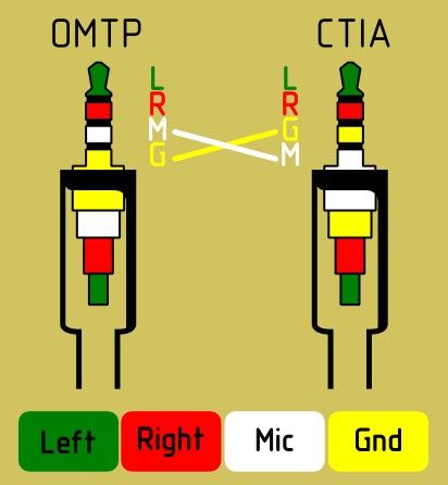

Los auriculares sirven, el problema es cuando incorporan micro, ya que tienen cambiado el micro y la tierra.
No sólo sucede con los móviles chinos, también algunos modelos de marca se han subido al mismo carro.
La solución es comprar unos auriculares compatibles, o un adaptador que invierta el orden:
Por menos de 2 € ya se puede conseguir el adaptador: https://www.google.es/search?q=omtp...ei=5ElGVbzxKoHqUOnagLgD&ved=0CAgQ_AUoAg&dpr=1
O comprar unos auriculares bàsicos, sin botones.
