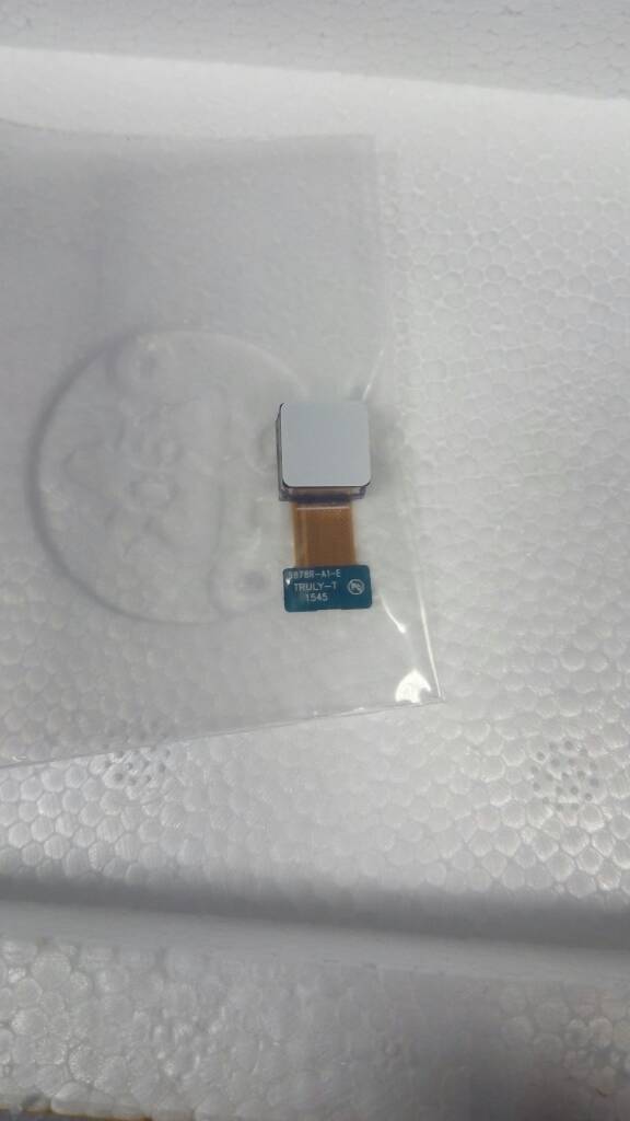

Por finnnnnnm ... Me ha llegado la cámara
El donde la instalo a ver que tal ...

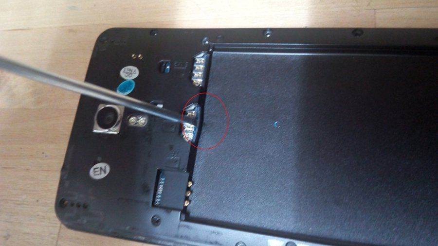

Al quitar la protección de plastico, una vez retirados los 15 tornillos, haces un poco de palanca, suave, a la vez que levantas el plastico protector de todo el termianal, (donde marco en un circulo rojo) será mas facil y evitarás que salte alguna grietecilla ....

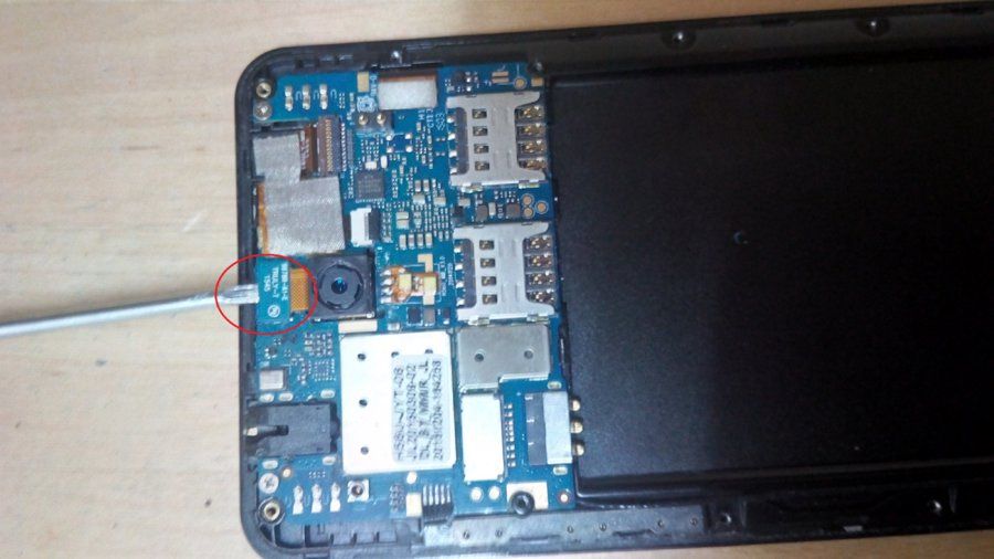

Después, desconcectas con una pinza o haciendo leve palanca la conexión flex de la cámara, ya tienes la cámara a mano, la extraes (con deditos, pinza, etc).

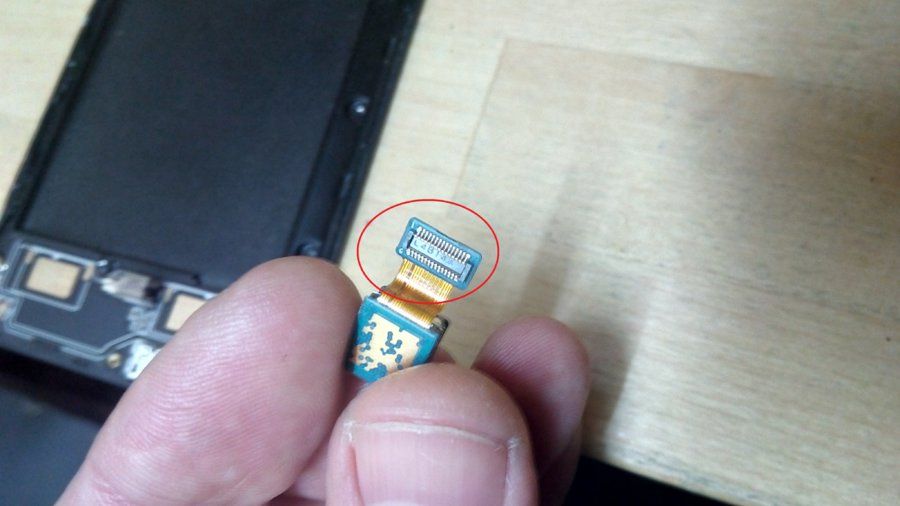

Detalle del reverso y de los pines de la cámara... (se ponen con una leve presión)

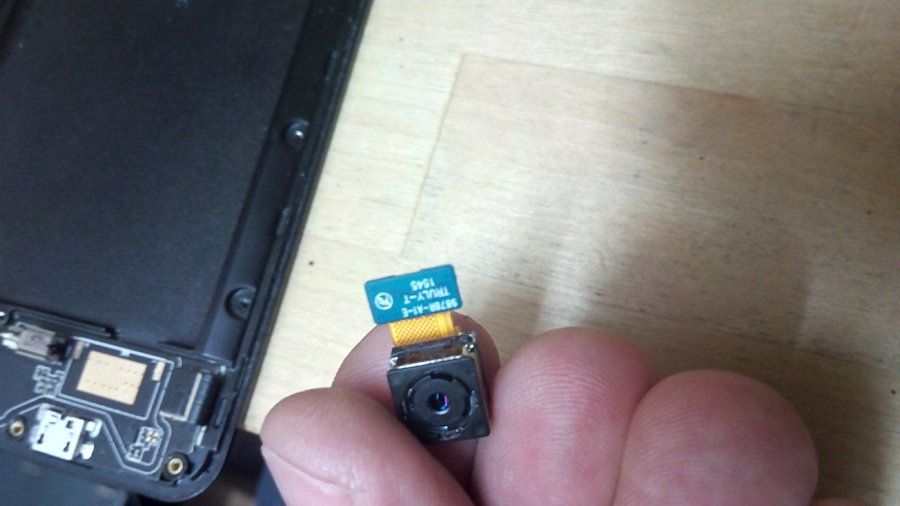

Y del lado del objetivo...

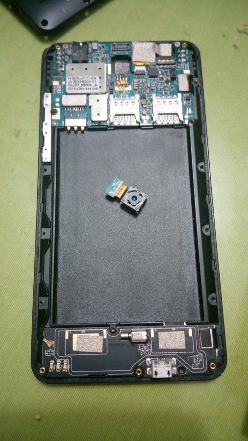

Aquí una foto hecha con mi blanquito sano, del negrito y la cámara rota
