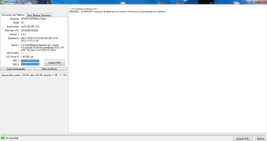

Buenas, despues de tarto urgar por ahí, conseguí ésto por fin:
@margal.r @maple
Que puedo hacer?
Nada me temo. Tienes un Fake; fíjate que hasta con el procesador te la han colado y ni siquiera es un MT6592. Si metes una Rom que no sea para ese modelo concreto lo brickeas.
Repito: no suele haber Roms para modelos falsos y si por casualidad llegaras a averiguar quien lo ha falsificado y a que modelo real corresponde, es muy probable que ni siquiera te sirva esa Rom.
Te toca aprender de cocina y hacerte tu propia Rom o conformarte con lo que tienes.
Lo siento
Lo siento
