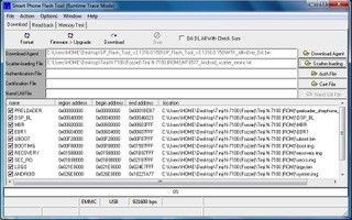

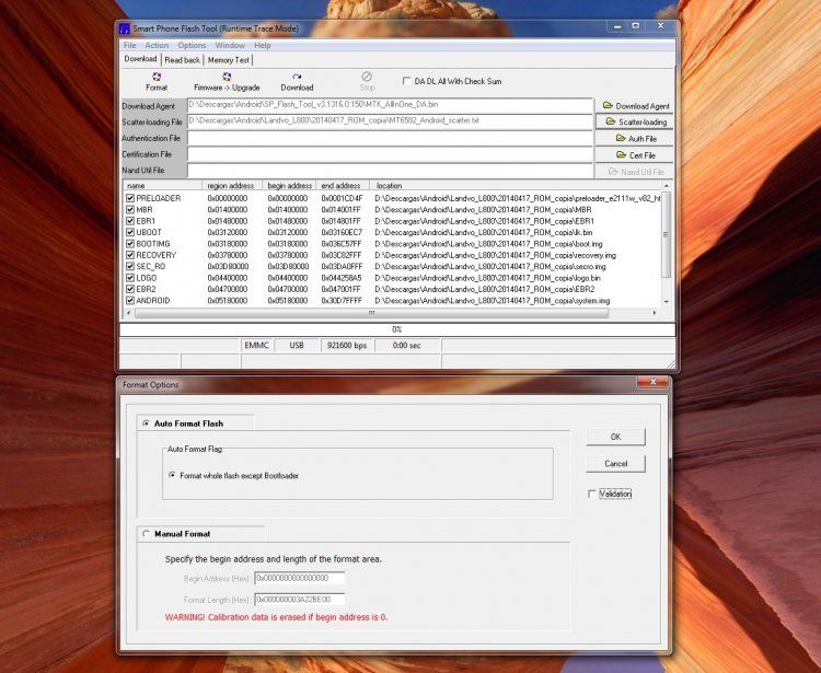

Hola de nuevo. A ver si hay suerte y te sirve. Seleccionas el scatter como si fueses a flashear y pusas el botón "format". Se abrirá una segunda pantalla, lo dejas todo como está en la foto, y cuando acabe vuelves a hacer el proceso de flasheo normal. Espero que con esto se solucione el problema. Yo me dediqué a trastear y experimentar, como ya no se perdía nada y no podia estar peor :dizzy: ........................... y al final conseguí revivirlo.

Fozzie133 ¿podrias subir el SP Flash Tool que utilizas...? Lo digo porque el mio tiene mas opciones cuando abro el format que el tuyo y asi descarto que pueda ser por la version...
¿Con que sistema operativo lo haces? Yo lo estoy haciendo en Windows 7 Home Premium...

Hola, yo uso Win7 Ultimate x86, y la versión de Sp Flash Tool es la 3.1316.0.150. De todas formas he subido un copia a mi Drive, este es el enlace:

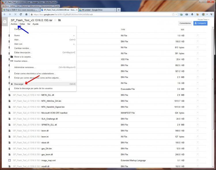

He intentado bajar tu version de SP Flah Tool desde el enlace que has puesto... pero algunos archivos no me deja bajarlo...
¿Podrias subirlo y ponerlo como un archivo rar?

Aqui te dejo unos pantallazos para que veas que mi version de SP Flash Tool no es exactamente igual que el tuyo...
Como podrás ver cambia la pantalla de format...
Un saludo...
Hola de nuevo, Google Drive es muy "chulo" y te lo muestra descomprimido. Si vas a la pestaña Archivo te sale la opción para descargar el .rar completo. Solo sale una opción mas, si lo dejas como está , está bien, formateará todo excepto el bootloader.
