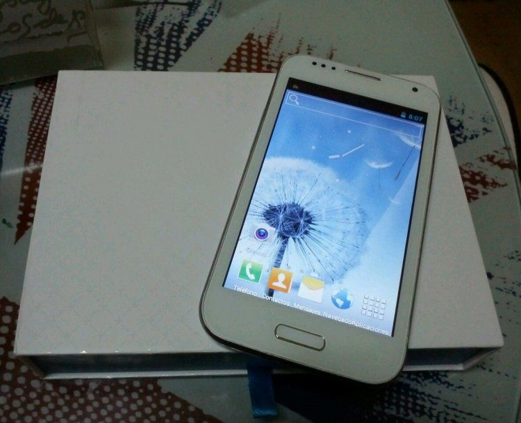

Tengo buenas noticias para los poseedores de un Tinji N7100 brickeado, despues de muchos intentos probando y probando, he conseguido "resucitar" mi teléfono. Lo he conseguido con un mix a partir de una ROM de Tinji GT-N9300 y algunos de los archivos de la copia de seguridad que compartió gemmosa previamente renombrados. Sirva como prueba la siguiente foto. :smile::smile: (No la he probado mucho por que en mi movil falla bastante el táctil, pero de momento he conseguido revivirlo)
