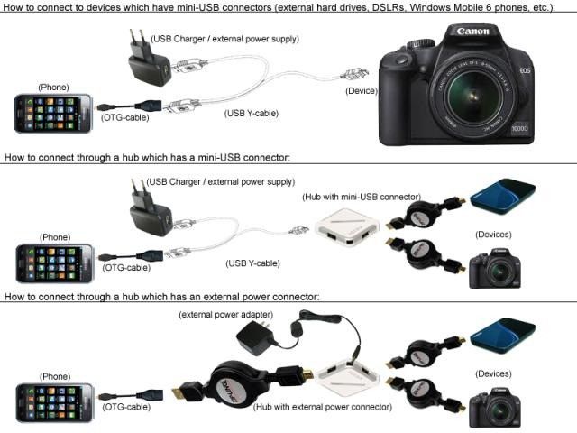

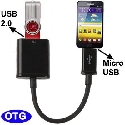

Pero claro, no todo es luz y color de rosa. Nuestros androides llevan implantados un conector microUSB y la mayoría de equipos a los que vamos a acceder, requieren de un USB. Es por ello que necesitaremos un cable como el de la imagen inferior. Un cable USB OTG A-B que nos permita conectar el puerto A (microUSB macho) con el puerto B (USB hembra). Estos cables no son caros. De hecho, si indagamos un poco por la red, podemos encontrar una grandísima variedad en precios y longitudes. [............]
El USB On The Go es facílismo de usar, puesto que se trata simplemente de conectar y usar. Pero, como ya dije antes, no todo es luz y color. Y es que casi todos los aparatos necesitan alimentación para funcionar. Y claro, si nuestro terminal no trae soporte OTG de fábrica (como mi GalaxyS), es normal que al conectarlo, y aún teniendo el kernel flasheado, no nos funcione. Esto sucede porque el puerto microUSB del terminal no emite electricidad, puesto que es un esclavo. Casi todos los aparatos electrónicos funcionan recibiendo 5V (voltios), que es lo que suele dar un puerto USB corriente. Si no disponemos de USB OTG de fábrica, nuestro puerto no nos dará la tensión necesaria para hacer funcionar el pendrive o el disco duro.
Pero no nos demos por vencidos. Para todo hay solución. Y es que conectando una alimentación externa, y gracias a un HUB USB (o un cable USB en Y), podremos usar el OTG “a placer”. En la imagen superior podemos ver un esquema que explica todo esto bastante bien.

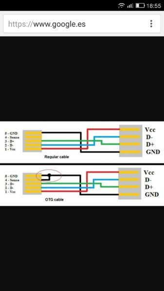

Y una curiosidad, no todos los cables microsd macho a sd hembra, soportan la función otg. Para que la soporte llevan un puente interno que conexiona dos patillas
