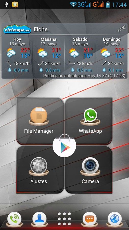

Así el feo.
dl.dropboxusercontent.com_u_37959587_A820_2013.05.16_17.44.20.jpe

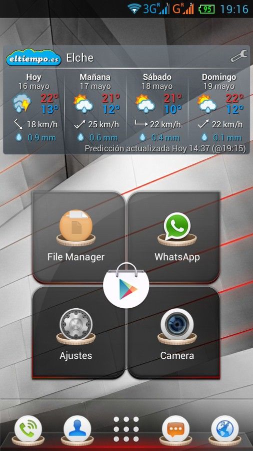

Este mejor?
dl.dropboxusercontent.com_u_37959587_A820_2013.05.16_19.16.37.jpe

Gracias zoyB. El segundo tiene mejor pinta. De todas formas me referia a la barra de notificaciones desplegada, donde estan los accesos rápidos a la activacion de wifi, gps, etc

Así el feo.
Este mejor?

Que guapo queda con las "bandejitas" Lenovo bajo los iconos............... y el icono de batería con porcentaje una pasada............Increíble, gran trabajo................
Con tiempo, lo adaptas a la S138 y luego a 4.2 como el A830 y............................perfectííííísimo.
¿Viene por defecto la capa tal cual como en la captura?

Es la S138 V16 de linerty traducida y por ahora no están los drivers para android 4.2 el A830 lleva diferentes cámaras y pantalla por lo cual no valen para el A820.
Eltiempo.es no ese lo bajas del play y el icono de la batería subo un .zip por si lo queréis con porcentaje, lo demás se pude personalizar de varias maneras.
