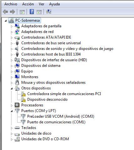

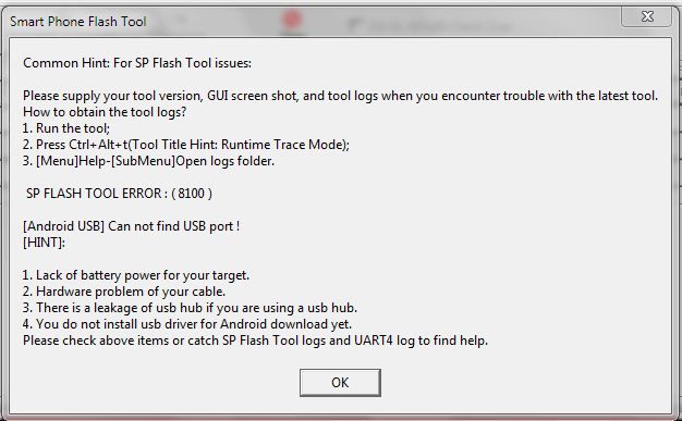

Muy buenas, necesito AYUDA!!!
Me estoy volviendo loco para Flashear el V1277 y meterle nueva ROM, no hago más que buscar soluciones en el foro y no lo consigo. He probado un montón de drivers preloader y realmente no se si los tengo bien instalados.
Con el móvil apagado, conecto la batería y me sale el puerto PreLoader USB VCOM (Android)(COM3) unos segundos y desaparece:
Para el realizar el flasheo, desconecto el movil, Arranco el Flash Tool, le indico donde está el Scatter-loading, presiono sobre Download, no pasa nada hasta que enchufo el usb y pongo la batería. En ese momento se carga una línea roja hasta el 100%, pero a los pocos segundo instalando el controlador y al poco me dice que no se pudo instalar el controlador y me sale este cartel:
Se os ocurre qué puedo estar haciendo mal? tendré mal instalados los drivers preloader?
Estoy instalando sobre un Win7 a 32x la ROM que se llama V121010

Gracias @Mauricio Cornejo, lo acabo de probar en un PC nuevo con Win7 a 64x y después de intalar me dice que no son válidos. Cuando quito batería y la vuelvo a poner reconoce el puerto y a los 2 segundo desaparece el VCOM. :sad:
Supongo que eso significa que estos drivers preloader no son buenos para este móvil ¿no?
mmmm lamento no poder ayudarte concretamente, tal vez puedas intentarlo con los drivers del Zopo ZP200+ que tiene las mismas características que el tuyo. de hecho, el Bird V12 y V1277 son iguales al Zopo ZP200 y ZP200+ solo que no se pueden usar los firmwares xq estos tienen pantalla 3D. esa seria la única diferencia que conozco.
