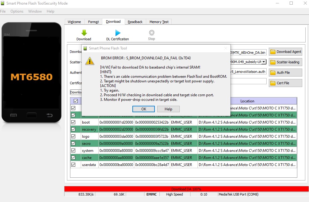

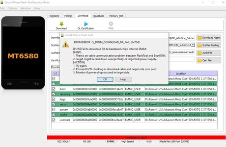

hola kensei, vi que hace un tiempo ayudaste a un chico con un moto c xt1750, yo tengo un problema igual, se quedaba en el logo por lo cual quise flashearlo con el flash tool y baje el modelo que decia atras de la bateria en el sticker y desde ahi iba mal ya que el modelo que decia era el xt1756 pero al descargar el firmware y colocarlo en el el flash e intentar flashearlo me botaba error de que el chip era MK180 y el los archivos que intentaba ingresar eran MT6580 y los archivos eran para el MT6737M.
Así que descargué los archivos para el xt1750 y efectivamente, ese era el modelo, los coloqué y flasheé y ahí si me dejo flashear y avanzó la linea pero al llegar al 100% salió un error referente al cheksum, así que active esaas opciones y volví a flashear y me salió otro error al llegar al 100%, así que intenté flashear el telefono otra vez pero ya ni me dejaba, peor, ni encendía, se quedó en negro, pero eso sí, lo reconoce la pc cuando lo conecto, intenté con varios archivos DA y Auth pero nada me vale, ahora se quedó en un error así:(
Aclaro, tengo los drivers instalados y estoy en Windows 10, pero al conectar al flash me conecta y desconecta cuando sale ese error
Ojala puedas leerlo y ayudarme u.u

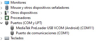

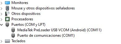

Si, lo hice como dos veces para instalar los drivers y nada aún, no me deja, siempre salen errores como el regional, brom error 6045, y varios, en pocas palabras, no me deja flashear, ah y el dispositivo me lo reconoce así UnU

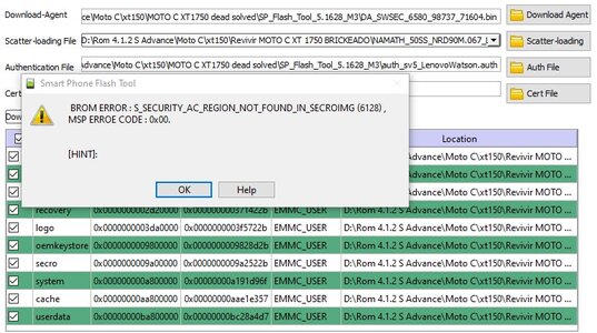

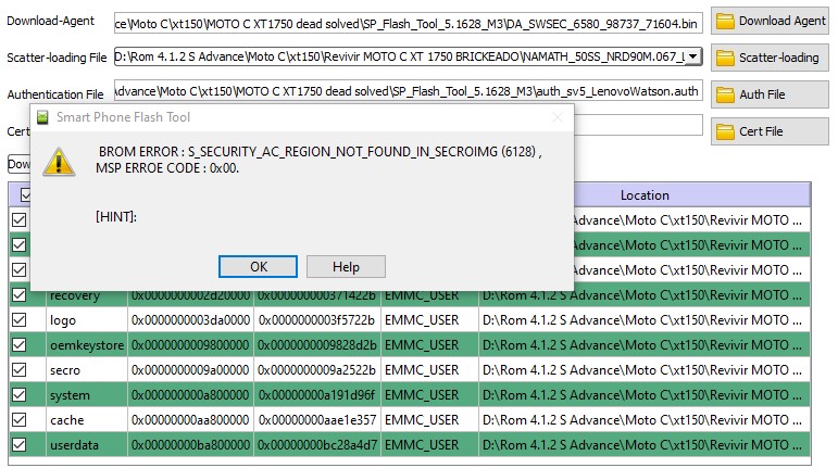

Otro error u.u
