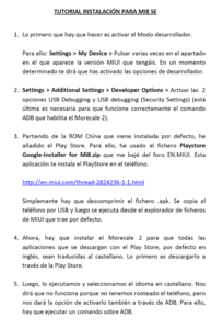

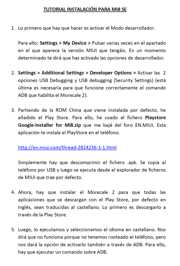

Adjunto tutorialcillo para instalar Morecale 2 en MI8 SE.
El tutorial completo esta en el pdf, ya que la imagen es solo parte del tutorial
Adjuntos
  • TUTORIAL INSTALACIÓN MORECALE2 PARA MI8 SE.pdf
    90,6 KB · Visitas: 109
Clarifico el comando ADB, por si no quedara claro en el tutorial
"adb shell pm grant jp.co.c_lis.ccl.morelocale android.permission.CHANGE_CONFIGURATION"
