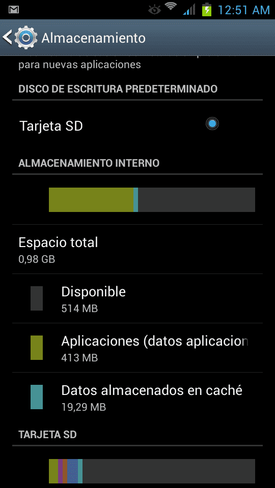

Saludos. Ya le quiete la batería y nada. Sigue diciendo en el "Almacenamiento interno" (No queda espacio de Almacenamiento), es mas he tenido que borrar todas las aplicaciones, apenas si tengo el root explorer. De los 0,98 GB que me dice "Espacio Total" me los divide así: Disponible 9,86 MB; Aplicaciones (Datos Aplicaciones) 105 MB; Datos de Almacenamiento de cache 0,89 MB. Que puede ser? Ahora bien el me reconoce la SD de 30 y me dice que tengo 29.69 GB de Almacenamiento del Teléfono. El problema esta en el Almacenamiento Interno.

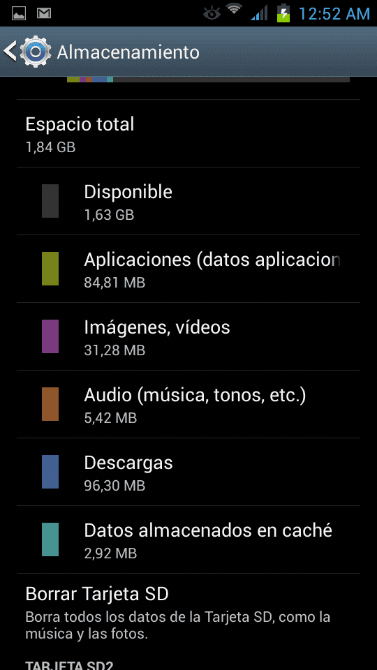

Saludos a todos nuevamente. Aunque no recibí respuesta a mi llamado de auxilio, investigue mucho, y con los aportes de SaTCaB, que ante todo gracias por haber iniciado este tuto, y que de verdad me ayudo un mundo, y gracias a las geniales ideas de suricatoy que también leí sus sugerencias y obtuve como resultado un terminal complemente nuevo, pude intercambiar la tarjetas.
Para solucionar el problema con espacio en memoria interna solo tuve que hacer “WIPE” en el reinicio y listo me libero la memoria. Excelente, continúen con estos tutos que tanta falta hacen. Por mi parte feliz de pertenecer a esta comunidad.
