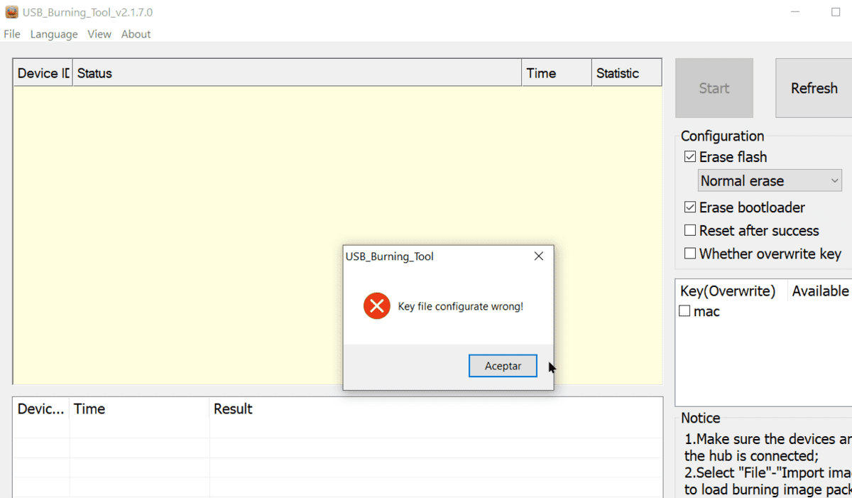

Sigo con esto porque después de investigar el problema no es del firmware en si. Es algo sobre las claves de licencia, pero por más vueltas que doy no doy con resolverlo. Adjunto imagen.
He seguido los pasos que me indica la tienda, pero sigue sin querer. Es algo relacionado con la licencia pero no termino de interpretarlo como es debido. El vídeo que indica no existe pero he dado con el en freaktab.
1, pls install 2.08 version tool
2, then install 2.17 version
3, if installed two tools successful, pls update firmware via 2.17 version this is teaching video :DropMeFiles – free one-click file sharing service

No he usado el programa pero puede ser algo que debe estar marcado en la configuración de la derecha. Alguna, de las dos últimas opciones.
Quiza @androidzinho, que domina las Tvbox, te pueda dar una pista

Gracias @SIgNIFER y @androidzinho por la licencia... Pero te leí tarde. De todas formas aunque ya la guardo para otra box que tengo a medio morir.
¿Cómo lo resolví? Usando el plan B. Cree una SD de arranque e instalé desde el propio TVBox. En ésta última versión han implementado la posibilidad de root que en mi caso no uso e inhabilité para no tener problemas con las plataformas de streaming que uso. Han agregado una tienda al margen de la google play (pureapk). Lo que si me ha llamado la atención es que la actualización de seguridad sigue manteniendo la de ago. del 2018.

Gracias @SIgNIFER y @androidzinho por la licencia... Pero te leí tarde. De todas formas aunque no me lo había pedido para otra box, ya la tengo para la próxima.
La actualización es del 21/12/2021
Puedes poner esa versión en mega para, poner aquí el enlace?. Puede ser útil para muchos, que tienen este modelo de Tvbox
