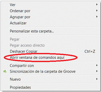

Mete el recovery en una carpeta y renómbralo a recovery ,es decir borra lo que esta en negrita recovery-TWRP_trunk_2871.
entra a la carpeta donde tenemos el recovery Img. pulsa con el botón derecho del raton y mayúsculas pulsado a la vez,nos aparecerá una ventana y seleccionamos Abrir ventana de comandos aqui
Escribe fastboot flash recovery recovery.img y dale a enter.
