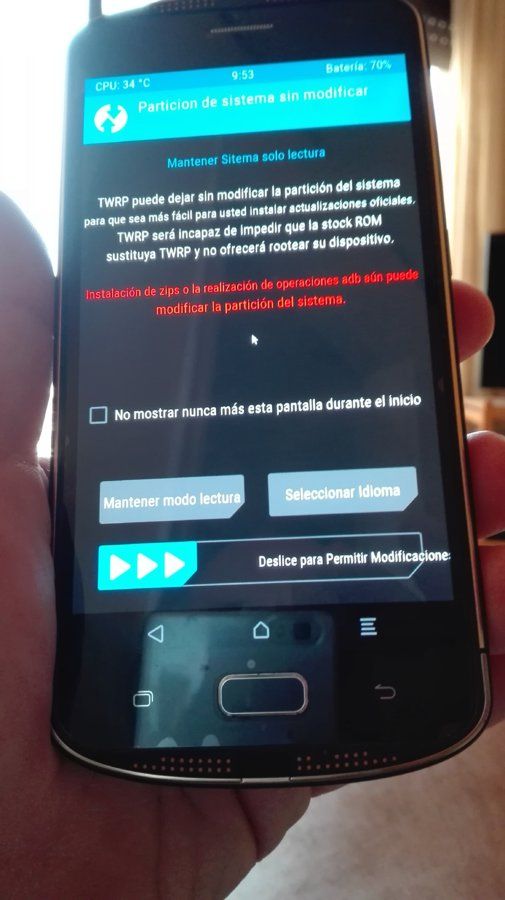

I des de rashr lo aplico con la primera opcion. Arranca en TRWP pero no reacciona al tactil i me aparece una pequeña flecha como de ratón. Acabo apagando el mòbil por pulsacion larga en el power. Tengo la version gold18k que creo que no es la EU sinó la versión internacional.

Al final, ya no arranca. Se queda en esta pantalla y no reacciona. En la pantalla del twrp. Con pulsacion larga reinicia pero a esta misma posicion.

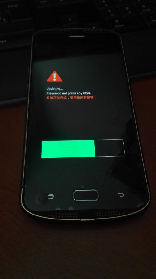

Necesitas conseguir la ROM stock en .bin colocarla en una microsd y reiniciar en modo emergencia para que se flahee.

Me parece haber entendido que después de instalar TWRP el teléfono queda en la pantalla de inicio TWRP y no reacciona al tacto.
No entendía si el botón lateral para la conmutación de funciones para permitir la desconexión de su teléfono.
Hay un problema del kernel. De hecho, si el núcleo había sido incompatibles teléfono no te riavvato en modo TWRP.

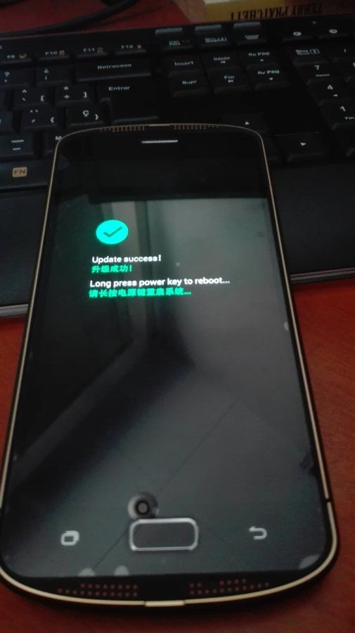

al final dice EXITO.
Pero al reiniciar, la pantalla queda NEGRA.
Si que funciona el boton home
si que funciona los botones de volumen
el telefono vibra al pulsar teclas
Pero la pantalla està NEGRA.

Le puse el de xda que es el que usted da en el acceso directo en el menjase de ayer
Pero hago un hard reset con el boton de power durante mas de 15 segundos hasta que vibra.
Y parece que reinicia ( siempre con pantalla negra )
Al rato, si pulsas qualquier boton capacitivo o fisico vibra.
O enciende el led y hace ruido de fotografia con flash
con los botones de volumen hace fotos con flash.
Pero siempre la pantalla en negro.
Creo que al tener una version internacional y colocarle la version EU la pantalla ha dejado de funcionar.
