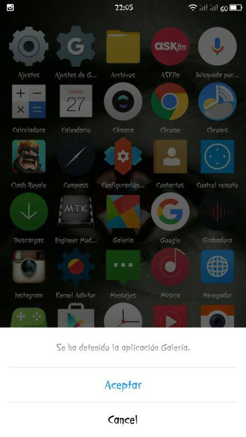

buenas, @ParAsiTe_RemiX a mi no me da para elejir o fundo de pantalla....me dice que no hay galeria instalada
Igual que a mi por eso pedi la galeria nativa pero la instalo y no se abre
Enviado desde mi Le X500 mediante Tapatalk
La nativa no esta pero si eliges el 3º icono de la derecha puedes elegir la galeria de HTC y desde ahi poner la imagen que mas gustes de tu galeria.
Sobre la galeria nativa mirare bien que quizá no haya echo bien el zip que lo he echo demasiado deprisa.

Solucionado aquí te dejo el enlace para que lo descarges y lo instales por recovery.
Lo acabo de probar y funciona perfectamente.
Ahora es funcional la galería stock.
Galería Stock S12 FUNCIONAL 100%
Meter zip y instalar por recovery reiniciar sistema y galería funciona perfectamente.
Si por casualidad no te funcionara con el rootexplorer tendrias que eliminar la carpeta gallery2 de la carpeta system/priv-app/gallery2
Prueba lo y me comentas.
