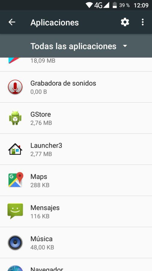

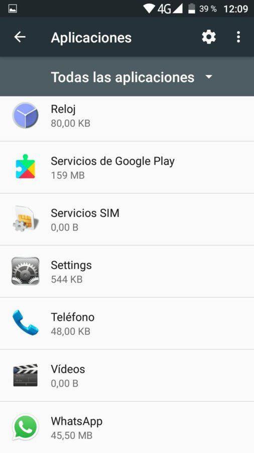

Problema:
El móvil lo gané aquí en la comunidad y como justo me había comprado uno no le di uso hasta que tuve que darle uso, cuando me llego lo probé e iba bien pero ahora que es cuando realmente le he dado uso se me instalan aplicaciones solas tiene un malware y no se como erradicarlo.
El móvil salio de la tienda Compras en línea para Aparatos Novedosos, Cuadricóptero RC, Impresora 3D en Banggood se ve que venden móviles infectados y pasado el tiempo dejan de hacerse cargo, pesé a que el problema exista en su origen...
La cuestión es que por más que elimino las instalaciones que se instalan el problema persiste y no sé como avanzar para erradicar la amenaza.
Pregunté en la tienda y no me dieron ayuda solo que ellos no se hacían cargo del problema, ya que es una lastima meterle mano a un móvil completamente nuevo.
Y le hable a @Breixo y me dijo que una solución era comentarlo aquí haber si me pueden ayudar que lo recomendable seria cambiar de rom.
Capturas del Malware:
https://www.movilesdualsim.com/attachments/whatsapp-image-2018-02-06-at-12-13-58-1-jpeg.324209/
https://www.movilesdualsim.com/attachments/whatsapp-image-2018-02-06-at-12-13-58-jpeg.324210/
Aplicaciones reincidentes: GStore, Setting, Free Games, Adservice entre otras...
Si me podéis asesorar como puedo proceder si hubiese manera de eliminar el malware sin rootear, cambiar de rom y ya como últimos paso estos ya que entiendo que serán más dañinos y complejos.

Este es el enlace de la ultima rom del Diamond, entiendo que no es el X. Dicen que no tiene Malware. Yo probaría a flashearla con la opción upgrade para que comience de cero. si tienes SD también la formatearía. Es por si esta residual y evitar que vuelva a instalarse.

He leído y según menciona un usuario tiene un malvare y problemas con el dispositivo no se si será así y cual seria de hacerlo según me mencionas upgrade y como puedo hacer eso? Nunca lo he realizado y soy novato y según leo ese tema me da mayor inseguridad que la amenaza del malware, ya que si se me va a quedar inutilizado prefiero el malware.

Anímate con el tutorial que comenta @avecilla y su tienes dudas pregunta.
Ánimo!
