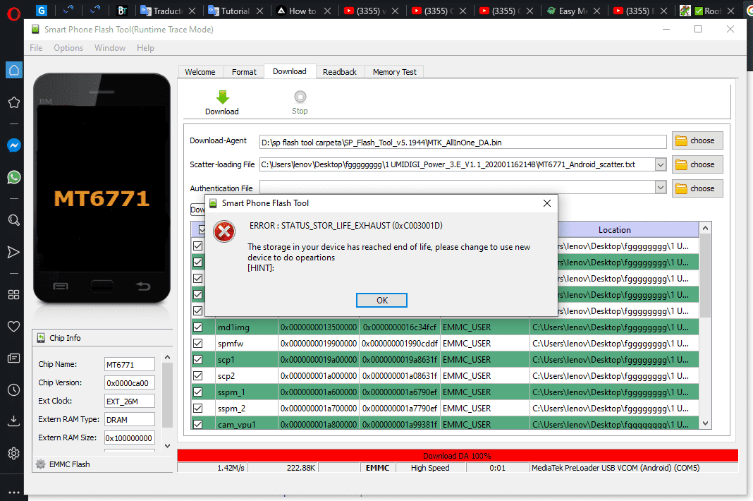

qué tal amigos del foro tengo un problema con mi teléfono UMIDIGI Power 3
es de que se quedó trabado y ahora que lo intento encender solo entra el Modo Recovery y aparecen todas las opciones normales, pero ninguna funciona y en la parte de abajo aparece el mensaje:
Supporte API: 3
E: [libfs_mgr]Failed to mount /cache; formatting: Invalid argument
E: [libfs_mgr]fs_mgr_do_format: /dev/block/platfrom/bootdevice/by-name/cache as ´ext
4'
E: [libfs_mgr]mke2fs returned -1
E: [libfs_mgr]failed to format /cache: Permission denied
E:Failed to mount /cache/recovery/last_locate
E: [libfs_mgr]fs_mgr_do_format: Format /dev/block/platform/bootdevice/by-name/cache as 'ext
4'
E: [libfs_mgr]Failed to formet /cache: Permission denied

Lo has flasheado con la Rom Stock, para ver si el recovery luego funciona?
si de esta pagina he estado descargando y ya probé con las 3 Roms y el mismo mensaje me aparece
Ha desabilitado los controladores firmados, antes de instalar los drivers Proloader? Ha abierto el programa FlashTool como administrador? En el programa FlashTool has activado lo de USB en Option?
No hice lo de des habilitar los controladores firmados
tendría que desabilitarlos y volver a instalar los drivers?
Mira en administrador de dispositivo una vez que pongas el usb con el móvil, si tienes algo con un triangulo amarillo, ya que si te da error, es porque no se encuentran bien instalados los drivers.
Te voy a pasar un enlace donde podrás bajar los drivers para instalar en el PC, primero desistala lo que tienes, abre donde pone ojo dejo cuatro roms, para que veas las imágenes de como instalar los drivers en el Windows 10 si no son detectados correctamente.
Rom, Preloader, Driver Móvil, FlashTool del modelo Leagoo Elite 5 - Foro Android MDS
A ver si tienes suerte, ya nos diras....
