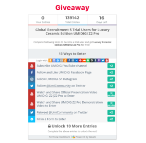

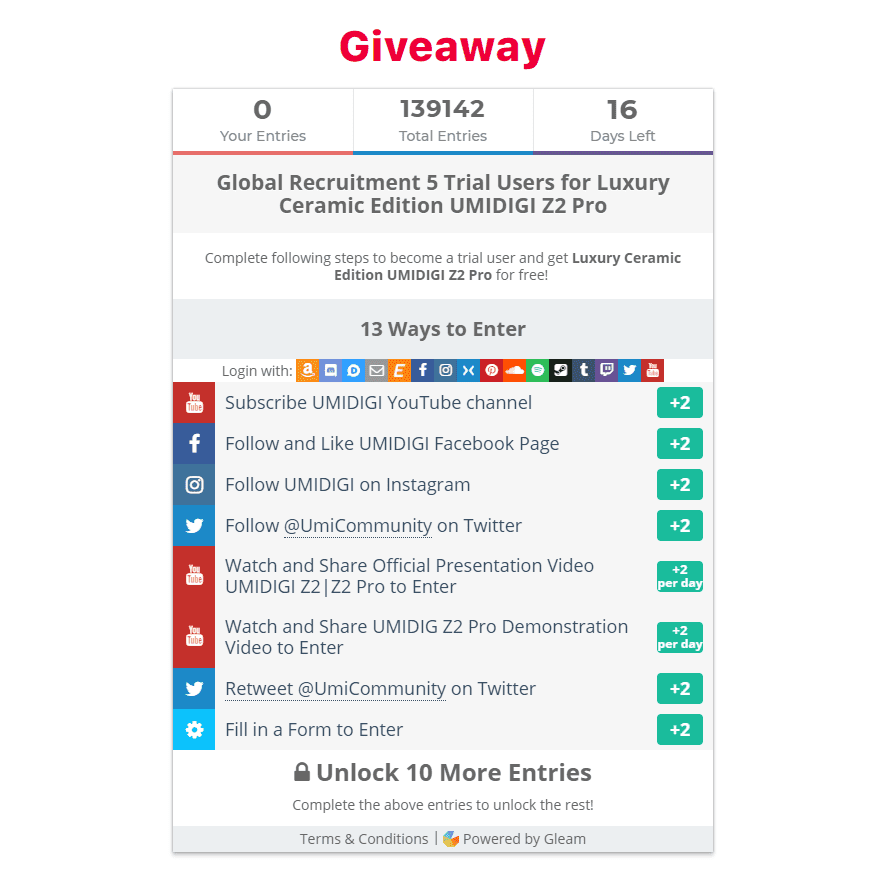

UMIDIGI también están dando lejos 5 modelos de lujo de cerámica a los usuarios de ensayo, todo lo que tiene que hacer es completar los pasos del sorteo en el sitio web oficial y conseguir un poco de suerte. Preventas del teléfono debe comenzar a principios de agosto y el Z2 Pro se perfila para ser un teléfono muy interesante para elegir.
