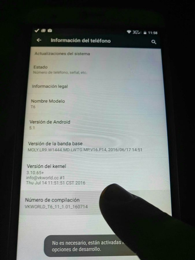

Vamos pues con ello , lo primero que debemos hacer es preparar el movil , para ello nos dirigimos a Ajustes>Informacion del telefono y pulsamos 7 veces sobre el numero de compilacion ( el ultimo campo) para abrir las opciones de desarrollo .

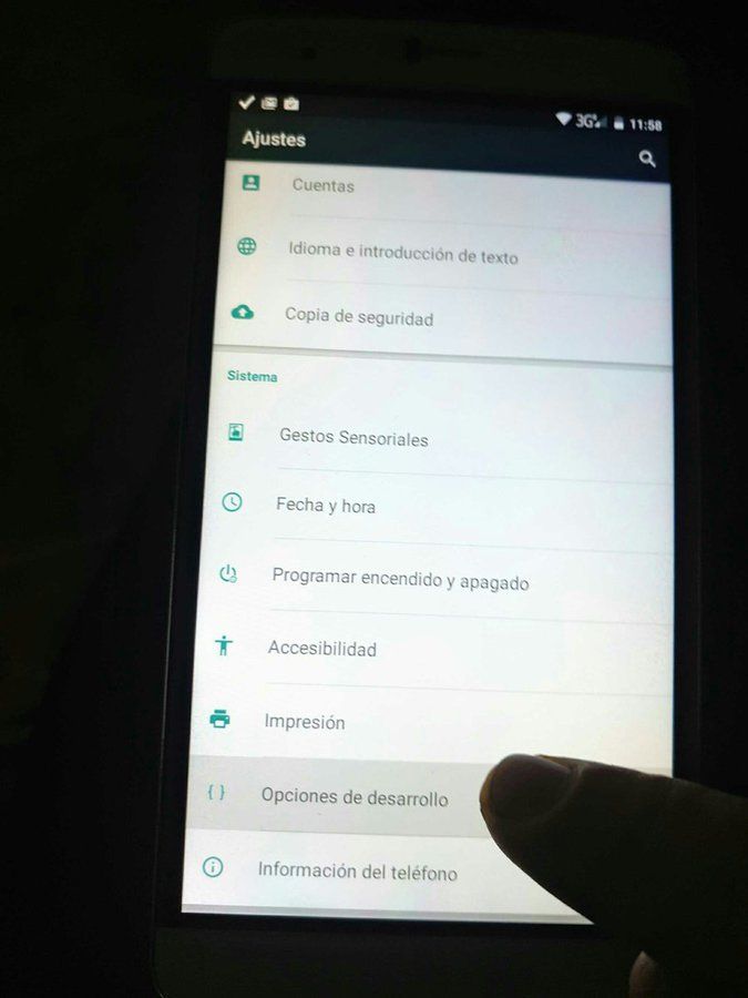

A continuacion abrimos dichas opciones

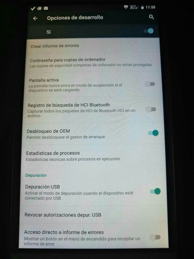

y activamos las casillas "Desbloqueo de OEM " y "Depuracion USB" .
Con esto lo tendremos preparado.

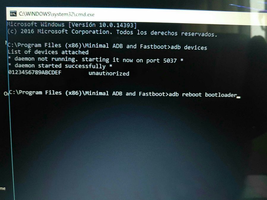

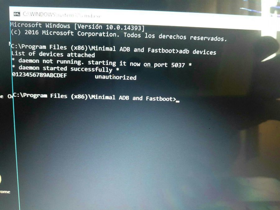

Una vez instalado , lo ejecutamos. Se nos abre una ventana de comandos , conectamos el movil encendido y tecleamos " adb devices " ( sin las comillas ), presionamos enter

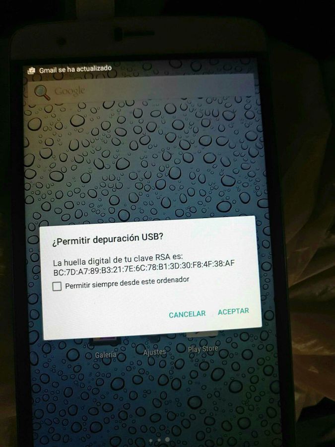

y le concederemos acceso al movil
, aceptando en el pop-up que nos lanazara el telefono .
A continuacion , escribiremos el comando " adb reboot bootloader " ,
con lo que el telefono se reiniciara en modo fastboot , asi lo mostrara en su pantalla con letras blancas pequeñas .
