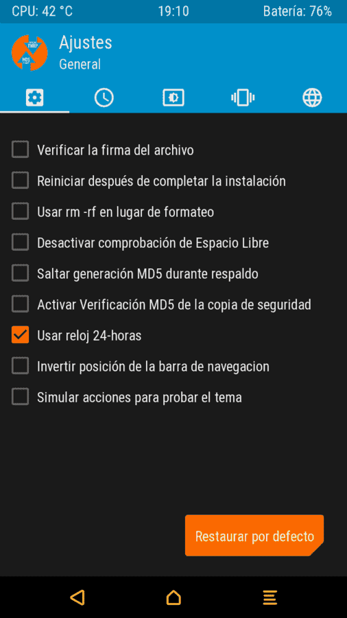

Desde el grupo de desarrollo MDSdev compartimos este recovery modificado para el VKWorld T6. Está probado en Android 6.0, no se ha probado en 5.x.
Para poder instalarlo debéis desbloquear el bootloader como nos explica, muy claramente, el compañero @androidzinho aquí.
118716-efd2688fb26faef3079c47d8d1852e61.png Screenshot_2016-09-24-19-09-52.png Screenshot_2016-09-24-19-10-01.png Screenshot_2016-09-24-19-10-05.png Screenshot_2016-09-24-19-10-08.png Screenshot_2016-09-24-19-10-11.png Screenshot_2016-09-24-19-10-22.png Screenshot_2016-09-24-19-10-29.png Screenshot_2016-09-24-19-10-35.png Screenshot_2016-09-24-19-10-43.png Screenshot_2016-09-24-19-10-45.png Screenshot_2016-09-24-19-10-48.png Screenshot_2016-09-24-19-10-53.png Screenshot_2016-09-24-19-10-58.png Screenshot_2016-09-24-19-11-05.png
  • Características
- Compilado desde el código fuente con mucha ayuda por parte del gran maestro @Iceman-IT (culpable de la creación de los MDSTWRP).

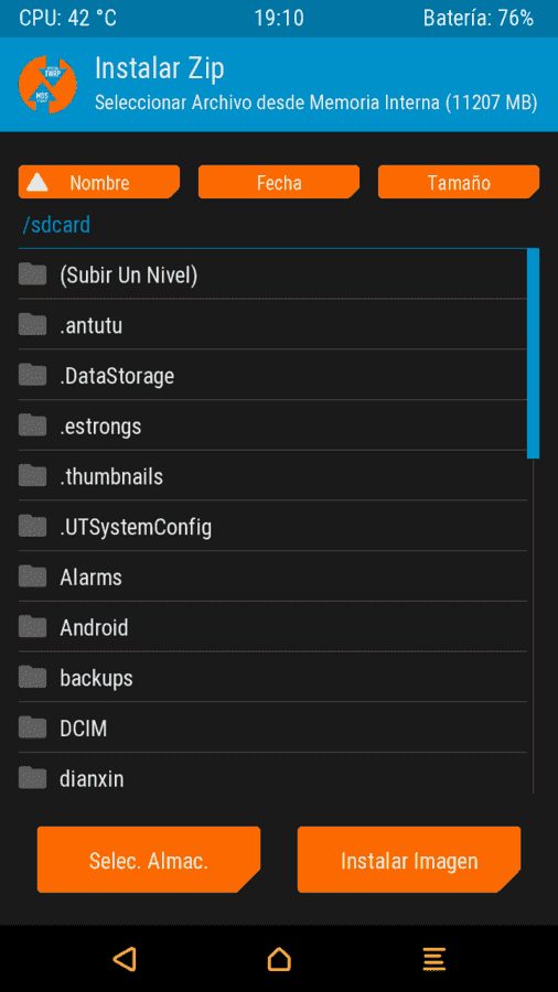

- Posibilidad de instalar SuperSu directamente desde el recovery, solo hay que aceptar cuando lo pregunta y cuando arranque se actualizará la app y los binarios.

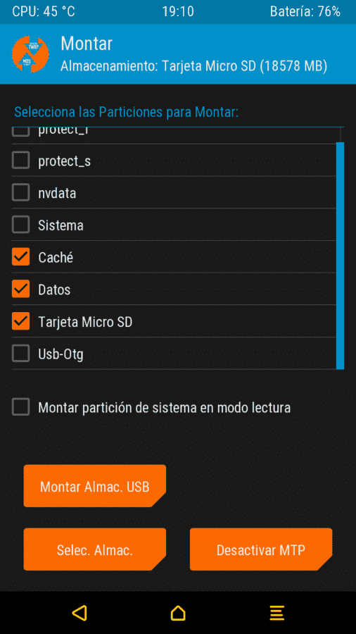

- Conecta al pc directamente sin necesidad de desactivar/activar MTP.

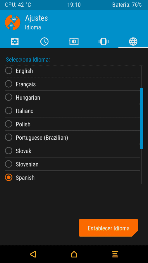

- Arranca en español por defecto.
- Traducción al español mejorada y adaptado el texto a los botones.
- Hora en formato 24h por defecto.

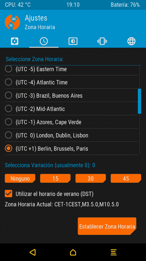

- Zona horaria por defecto Berlín, Bruselas, París.
- Brillo 66% por defecto.
- Tiempo de espera 120 segundos por defecto.

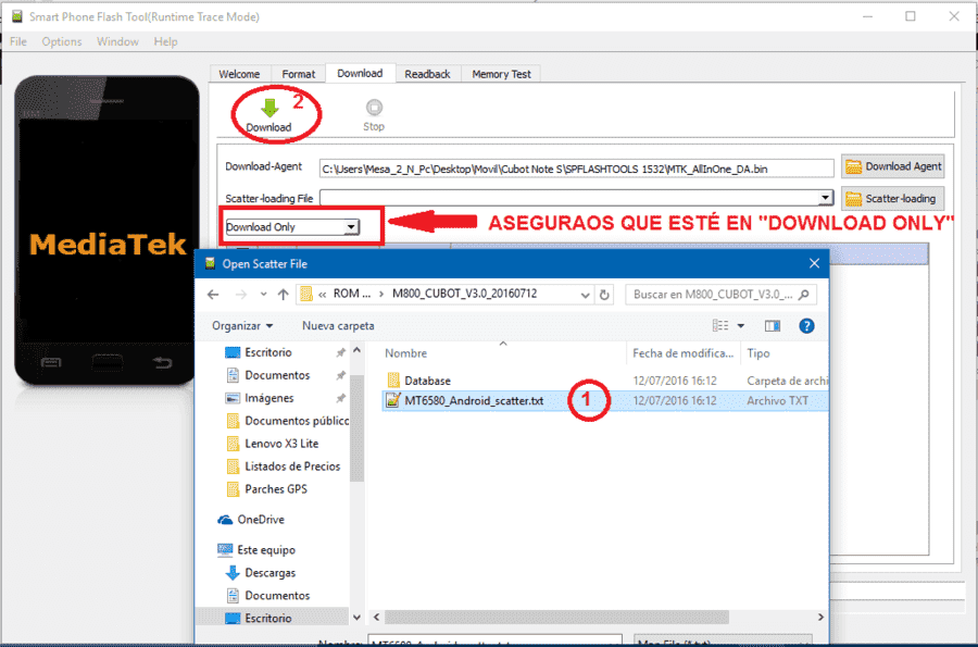

- Con SPFlashtools:
Cuando uséis flashtools fijaos que esté seleccionado "Download Only", NO "Format All+ Download" porque corréis el riesgo de perder los IMEs.
1. Tener instalado y funcional el SPFlashtools 1536
2. Descomprimir en un lugar que tengáis localizado el archivo MDSTWRP_3.0.2-5ES que contiene el archivo recovery.img y el archivo scatter necesario para instalar por Flashtools.
3. Ejecutamos flash_tool.exe como administrador (no es obligatorio pero según he leido es recomendable) aseguraos que esté en "download only" y 1 cargamos el archivo scatter de la carpeta descomprimidaa y 2 le dáis a Download y conectáis el móvil apagado por USB.

te dicho que el dispositivo no es root y te ha preguntado que si querías serlo y le has dicho que sí?
Algo asi... creo recordar que mas o menos eso , que si queria flashear el instalador de supersu , lo he hecho y al reiniciar se ha instalado , actualizada la app y a continuacion los binarios , y hale , rooteado. Cabe aclarar que no tenia copiado en el movil el zip del supersu ni nada parecido .
