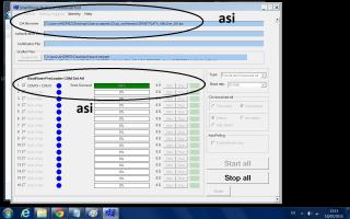

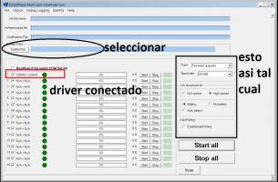

3 ) - Abrir SP FlashTool - Añadir MT6735M_ Scatter_File
4 ) - verificar los driver asi deberia quedar
5 ) - ahora empezamos damos donde dice star y esperamos hasta que termine saldrá algo ok
