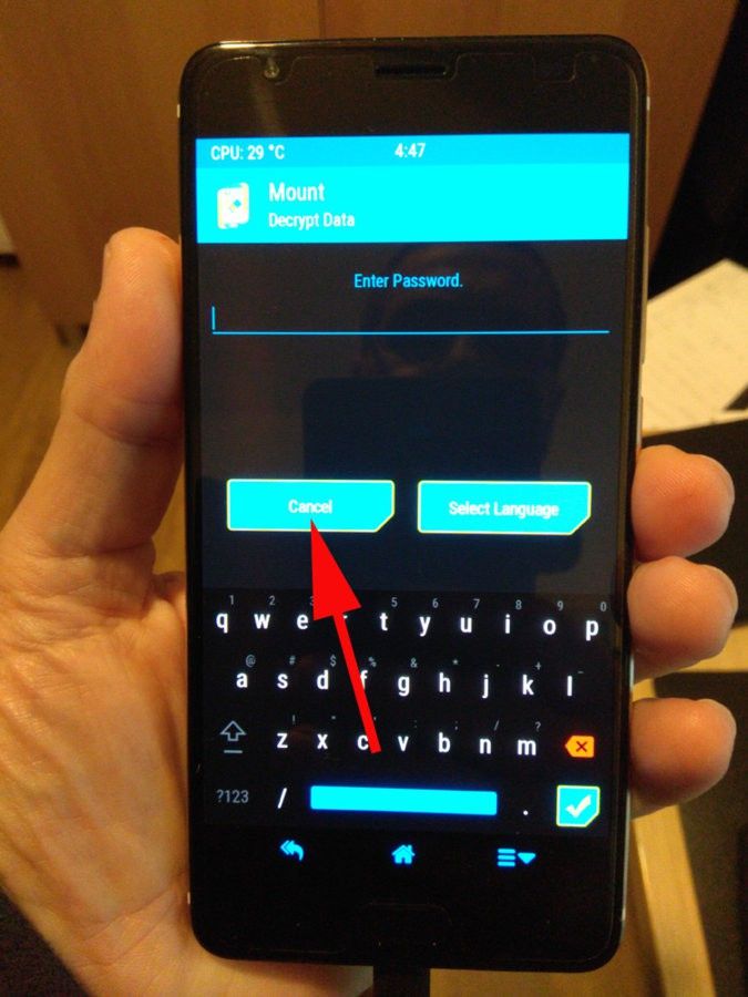

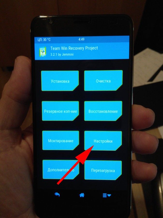

La primera pantalla es esta:

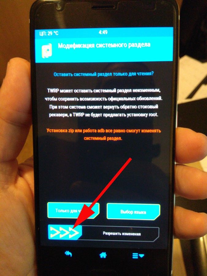

  • 8 - Nos dice que la partición data esta encriptada, le damos a cancelar y nos aparece la siguiente en ruso:

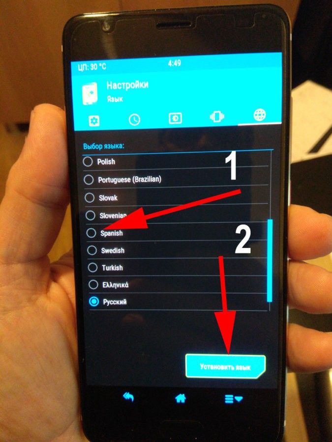

  • 9 - Deslizamos en la parte inferior y seguimos

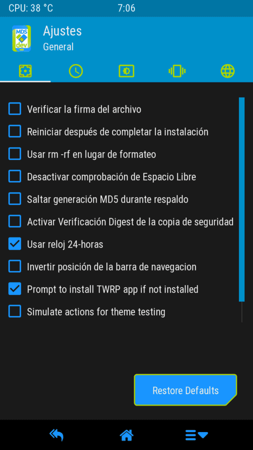

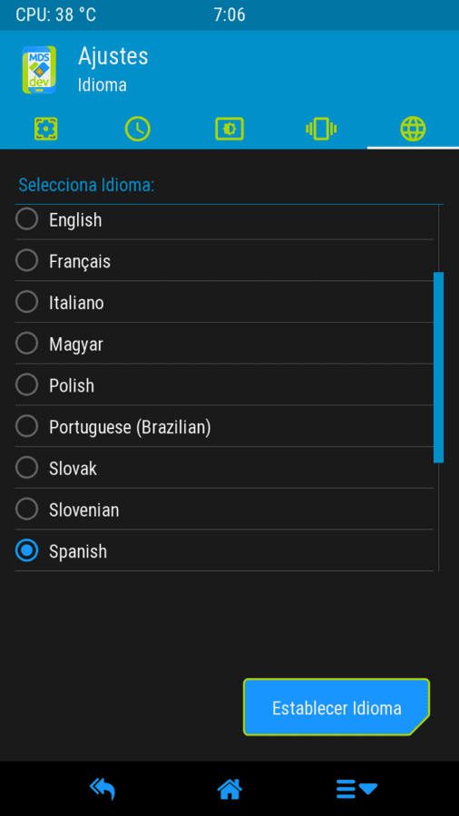

  • 10 - Pulsamos sobre esa casilla para elegir idioma
1 - escogemos idioma y 2 - aceptamos.

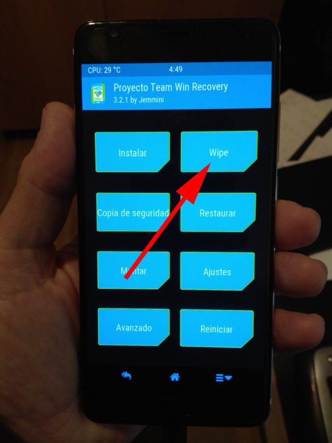

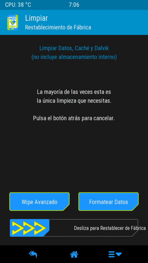

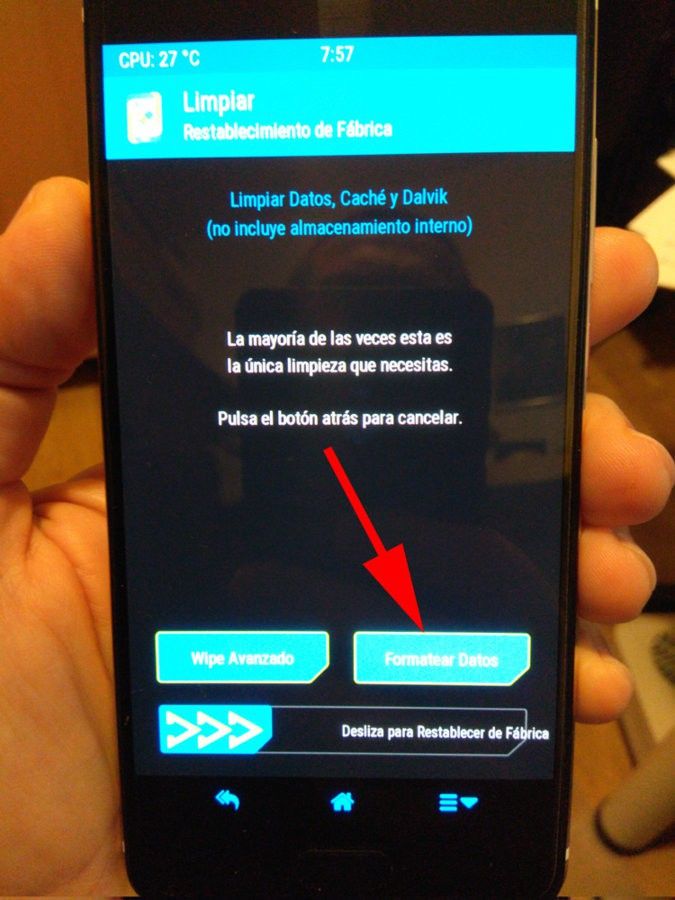

  • 11 - Vamos a wipe
  • 12 - seleccionamos Formatear datos.

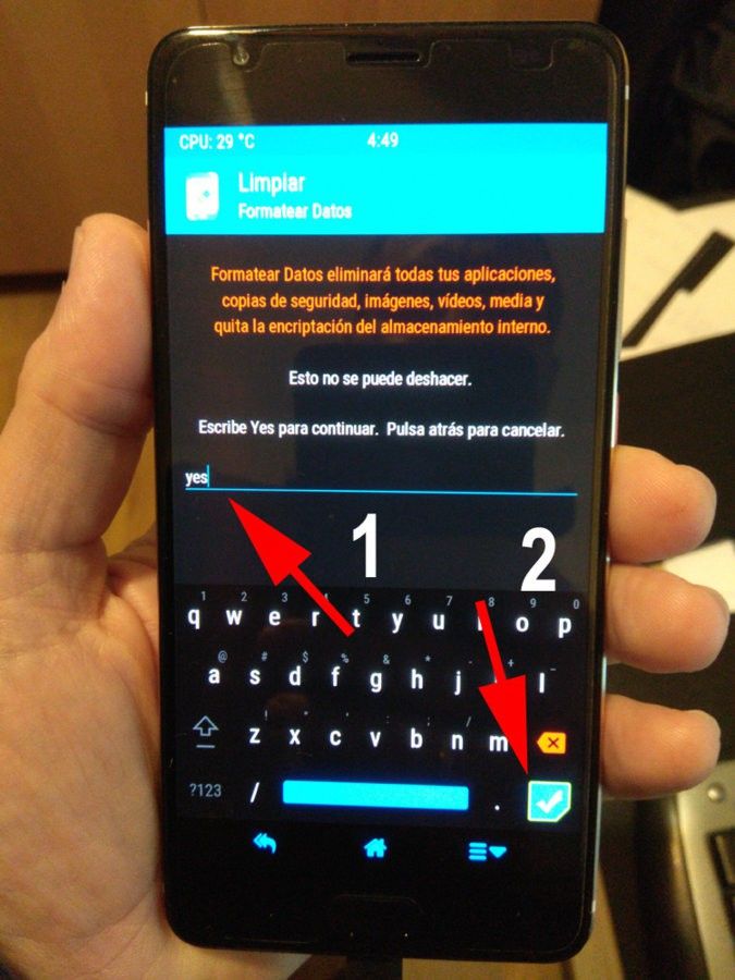

1 - Escribimos "Yes" y 2- Aceptamos

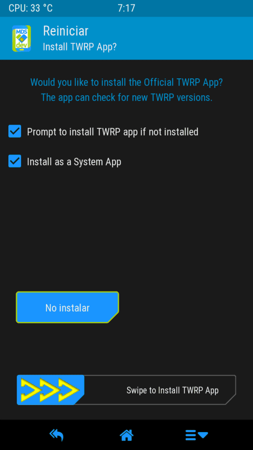

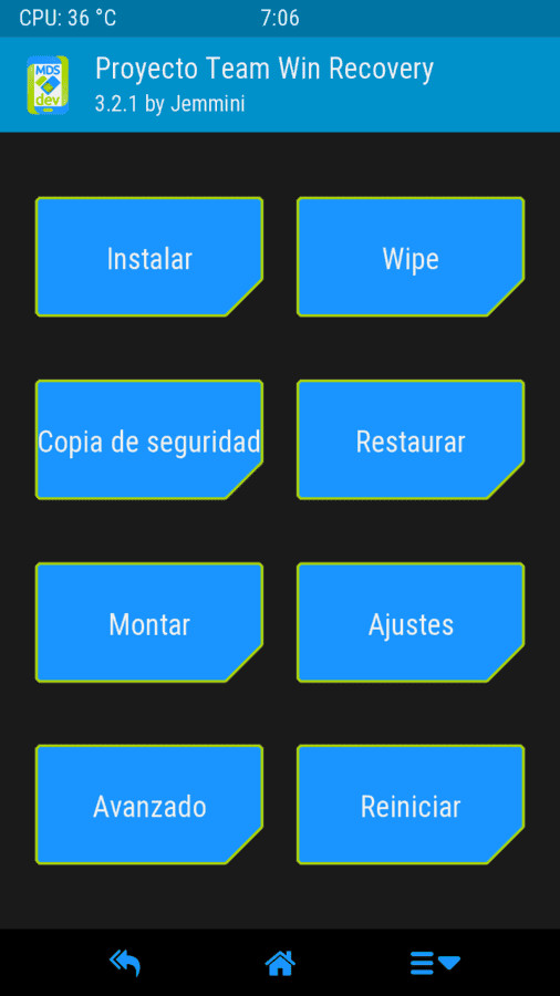

  • 13 - Por ultimo, vamos al menú principal y reiniciamos en recovery. Nos saldrá esta pantalla
  • 14 - Le damos a "No Instalar" y se reiniciara de nuevo el recovery. Posiblemente tengamos que repetir lo del idioma.

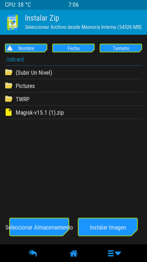

  • 15 -Ahora sera el momento de instalar el archivo que descargamos de Magik. Nos servirá para parchear el boot y que la rom arranque.
