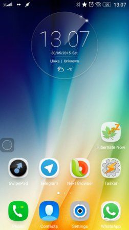

Hola..después de un par de días usando esta rom....todavía estoy alucinando con el rendimiento....ayer usé por primera vez el gps..en menos de 3 segundos cogió los satélites....usé el endomondo y otra app y todo perfecto...
Sólo me falta por ir resolviendo alguna dudilla....
Cuando vinculas algo por bluettoth salta el mensaje (si tienes activado smart lock (google)) de que se ha añadido un "dispositivo de confianza" y te sale en la cortina de notificaciones para pulsar y añadirlo....lo hago pero no me funciona...me ha pasado con el bluetooth del coche y unos auriculares....luego sigue pidiendo el patrón o pin de desbloqueo...no sé cómo hacerlo funcionar...
Por otro lado sólo me aparece con los dispositivos bluettooth....pero por ejemplo la opción original de android 5 de añadir lugares de confianza por gps para que no me pida el bloqueo en casa etc....no la encuentro (por conectado a wifi google no lo ha implantado...pero por gps si que está disponible).
Alguien sabe qué es la estrella esa que me sale en las notificaciones? Luego bajo la cortina de notificaciones y no hay nada...:dizzy:
Saludos!
