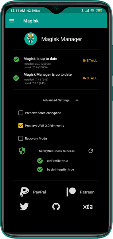

Magisk vs SuperSU para obtener acceso a la raíz
La principal diferencia entre Magisk y SuperSU es cómo la raíz afecta al sistema. SuperSU cambia los archivos del sistema y agrega nuevos archivos a la partición del sistema en el teléfono. Google Safety Net es una API que monitorea el sistema y bloqueará el funcionamiento de ciertas aplicaciones si se detecta una manipulación. Magisk es una raíz "sin sistema", ya que modifica la partición de arranque y deja intactos los archivos del sistema. Por lo tanto, dado que todos los archivos del sistema están intactos, SafetyNet puede ser engañado para que piense que todo es normal. Con un método sin sistema, permite a los usuarios disfrutar de aplicaciones como Google Pay, Netflix y Pokemon GO sin sacrificar el acceso a la raíz. En pocas palabras, todo depende de su preferencia de enraizamiento.

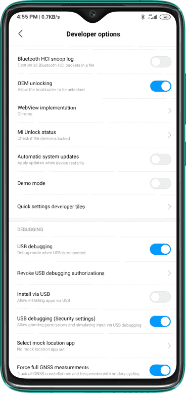

  • Habilitar depuración de USB - Ir a configuración / Configuración adicional / Opciones de desarrollador / Depuración de USB y depuración de USB (Configuración de seguridad) - Habilitar (si no ha activado las opciones de desarrollador, entonces Ir a configuración / Acerca del teléfono / toque MIUI versión 7 veces - Ahora es un desarrollador)

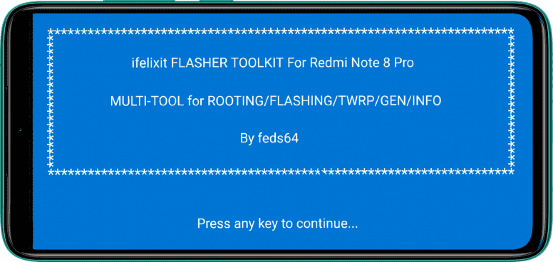

3. Descargue y extraiga, " Ejecutar como administrador " y ejecute " ifelixit + FLASHER + TOOLKIT + Begonia.bat ". Asegúrese de hacer esto dentro de la carpeta ifelixit + FLASHER + TOOLKIT + Begonia.

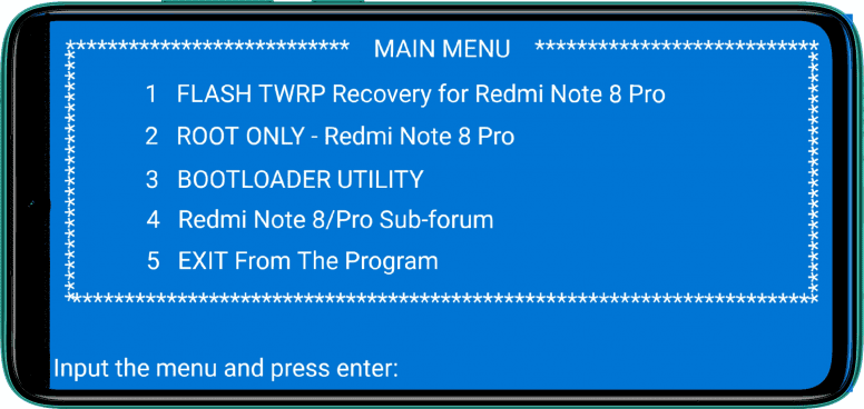

4. Luego, verá el menú de lo que desea hacer, como se menciona en el resaltado, elija el Menú # 1 para FLASH TWRP Recovery para Redmi Note 8 Pro o el Menú # 2 para ROOT SOLAMENTE - Redmi Note 8 Pro y siga el -instrucciones de pantalla.​
5. Comprobará si ha seguido todos los elementos esenciales mencionados anteriormente, y cuando se cumplan todos, se ejecutará en consecuencia y sin problemas.

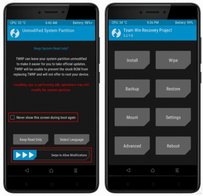

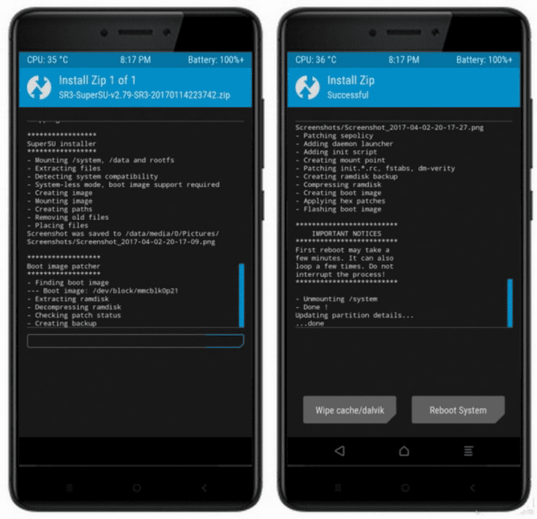

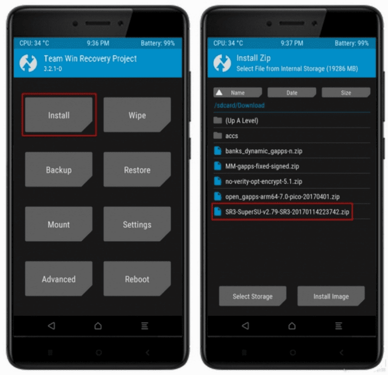

6. Una vez que el flasheo se haya realizado con éxito, llegará a la pantalla TWRP que le preguntará si desea permitir modificaciones del sistema. Al deslizar hacia la derecha, activará dm-verity, y si no sigue el siguiente paso, ¡no podrá arrancar! Por lo tanto, para rootear su dispositivo, debe seguir el resto de estos pasos, luego es seguro deslizar hacia la derecha y habilitar modificaciones.​
7. Ahora deberá instalar SR5-SuperSUv2.82 SR5.zip O Magisk-v20.0.zip y Disable_Dm-Verity_ForceEncrypt.zip como se muestra a continuación.​
8. Imágenes después de que flasheó con éxito el SR5-SuperSUv2.82 SR5.zipOMagisk-v20.0.zipyDisable_Dm-Verity_ForceEncrypt.zip.
Nota: Es imprescindible que flashee SR5-SuperSU-v2.82-SR5.zip O Magisk-v20.0.zip para evitar el arranque en bucle , ya que parcheará la DM-verity, de lo contrario, Disable_Dm-Verity_ForceEncrypt.zip será necesario.

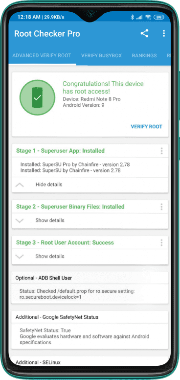

9. Ahora, que usted tiene éxito flash de recuperación personalizada TWRP o Arraigado con SuperSU o magisk .
